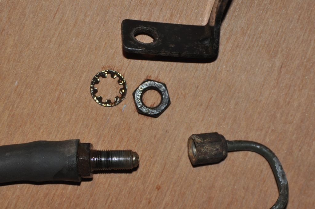

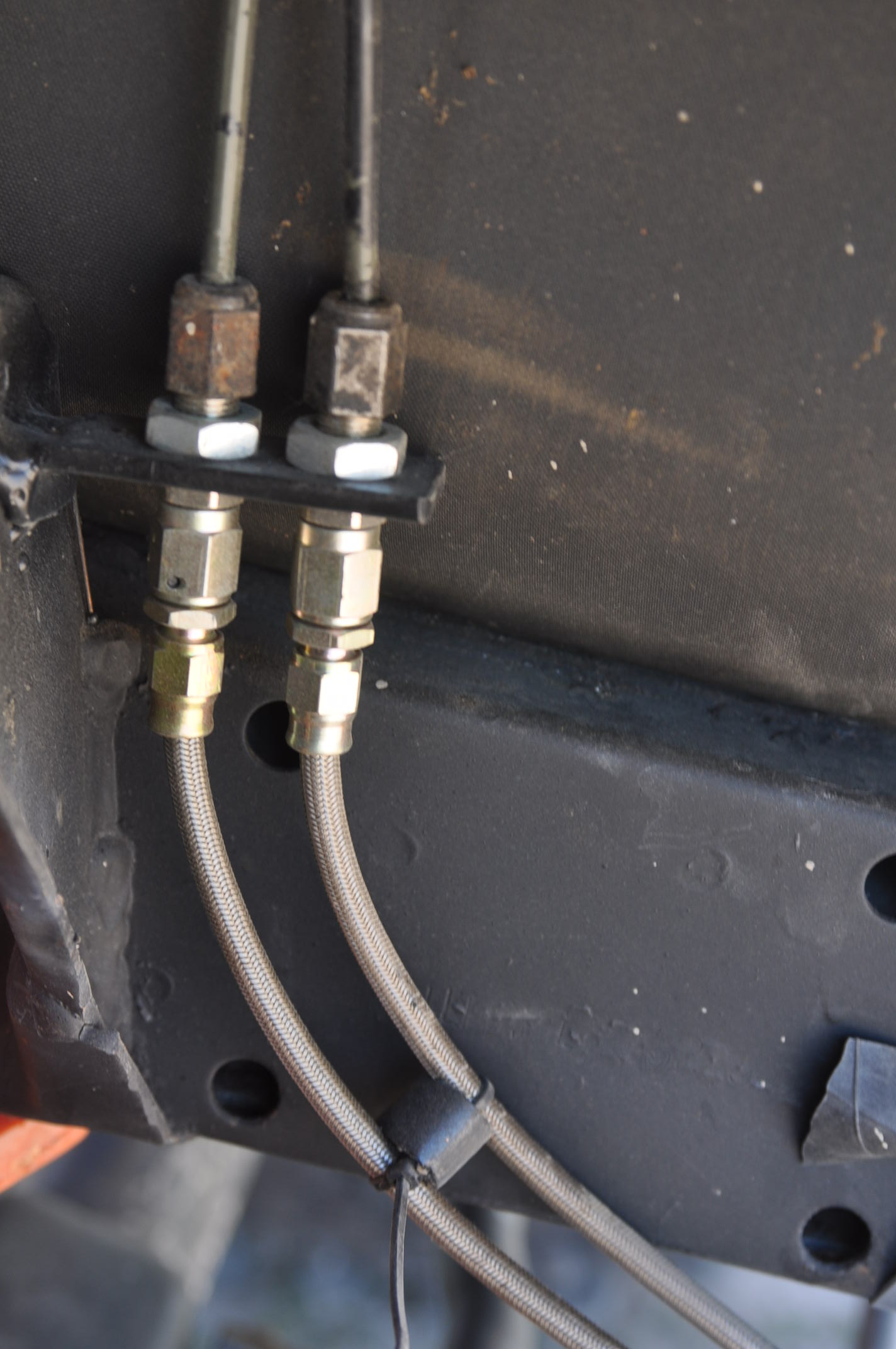

24) Détail de la jonction entre la durite souple et la durite rigide de l'étrier, maintenu par la patte en L.
25) Une clef de 13 et 2 de 17 et un peu de WD 40 plus tard:
26) 2 coups de scie et un coup de lime plus tard:
27) Remontage de l'ensemble. Paré pour la prochaine intervention. Qui dans le cadre d'une utilisation normale du land, en raid, en course, en ballade... n'est franchement pas a l'abri d'une intervention sur l'un des organes du moyeu, avant les tends ou tends de km, dans l'ordre chronologique des plus anarchique qu'il soit, malgré un entretien à la lettre, voir même en express avec AR .
Mais a mon humble avis qui n'engage que moi. Lorsque l'on voit la difficulté à défaire le contre-écrou de 17, le fait qu'il faut contraindre légèrement la durite rigide pour dégager le raccord, je ne pense pas que cet ensemble est prêt à tomber tout seul. Mais il va de soit que les recommandations de kebir restent fondées:
Pour mémoire:
kebir a écrit :Note: je laisse au lecteur/utilisateur de cette méthode l'entière responsabilité de juger si la durite va tenir ou pas dans cette position (pas de maintien positif en cas de dé-serrage intempestif du contre-écrou), et de penser aux conséquences qui découleraient d'une durite non maintenue (frottements contre la roue, vibration du tuyau rigide, entrainant rupture du circuit et perte de freinage).

LØLØ a écrit : 26) 2 coups de scie et un coup de lime plus tard:
AMHA, fais un trou en dessous pour passer un fil de fer qui empêchera la durite de quitter son logement si l'écrou se desserre et/ou son les efforts de flexion de la durite flexible lors des débattement.
Maintenance préconisée non respectée........

The Pater a écrit : AMHA, fais un trou en dessous pour passer un fil de fer qui empêchera la durite de quitter son logement si l'écrou se desserre et/ou son les efforts de flexion de la durite flexible lors des débattement.
C'est exactement ce que j'ai prévu de faire, sauf qu'au lieu d'un fil de fer je vais utiliser en collier rilsan.
Ce soir j'ai fait mes "encoches" dans les toles de maintien. Du coup j'ai 2 durites à changer... :x
Le prochain montage sera accompagné de pate anti-grippage au cuivre...
Salut, bien reçu, bon principe à développer.
Oui, ou bien un séjour en bord de mer ou à la montagne. C'est une zone fortement exposée.
A chaque nouveau land (toujours des occases de plus 10 ans) , cela a toujours fait partie des premières pièces changées.
Tiens cela me donne une idée de thème à développer: " Pièces à changer sur un def 300 d'occasion?" avec photo pour aider les débutants.
jerome38 a écrit :Ce soir j'ai fait mes "encoches" dans les toles de maintien. Du coup j'ai 2 durites à changer... :x
Bah, en faite, tu ne fais que respecter la maintenance préconisée :wink:

petite modif personnelle:
après avoir cassé la patte en équerre d'origine en tentant de démonter le flexible, j'ai meulé tout ça et fabriqué une patte équerre ne tenant que sur un seul des deux vis du pivot. Le démontage est du coup très aisé, et surtout, la graisse du bol ne se barre pas quand on veut dévisser quoi que ce soit...
Je ferai une photo dès que je remets la tête dessous pour la purge.
