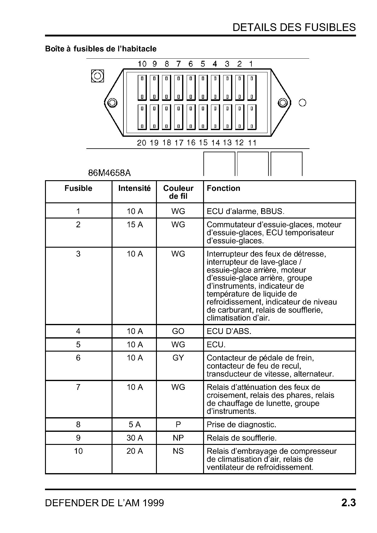

Et qu'entends-tu par :" la lumière du tableau de bord s'est éteinte"... parles-tu du voyant de degi ou de l'éclairage tableau de bord?
Donc maintenant ce qu'il faut savoir, c'est à quoi ressemble ta boite à fusibles tunnel....
A çà (99) ?
Ou à ça (2002):
landbaroud a écrit : ce soir je viens de rebrancher le fusible 19 pour essai et ok les veilleuse marchent et s'eteignent normalement. J'ai tout redeconnecté. :shock:
Sinon pour le degiv, j'avais enlevé le fusible 3 sous le siège indentifié sur le manuel conducteur. Rien fait sur la loupiote du tableau de bord.
Comme le manuel du conduct n'indiquait que ce fusible pour le degivrage, je ne suis pas allé plus loin.
Si c'est ce que je pense, et ce que pense LOLO, ça ne m'étonne pas... :wink: essaye en enlevant le 1 ou le 2 de la boite sous le siège...

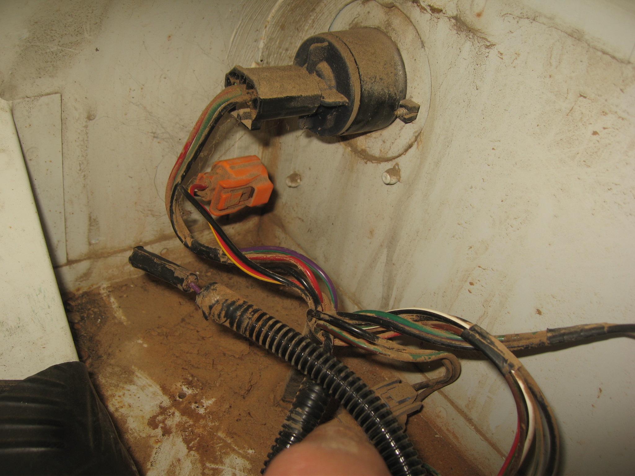

Heu??? :? tu as tout reconnecté ou déconnecté ? et tout fonctionne. Humide ou pas la météo?
1) Cache derrière les feux Droits repère 1. Faisceau de porte arrière repère 2.
2) Tu peux trouver ce genre de misère. Repère bien le fil tout violet, c'est un +12V permanent, il peut te ramener une tension sur le fil de la résistance de dégivrage et valider son voyant, par frottement dans le faisceau. Ce frottement peut se produire depuis ce point, jusqu'au connecteur qui est sous le vase d'expansion. Aussi bien dans une des deux parties aériennes, que dans le châssis.

landbaroud a écrit : Une question : sur l'étiquette du boîtier fusible habitacle est indiqué 4 u 5 carrés ou sont des symboles dont le dégivrage, ils correspondent à quoi concrètement (fusibles, relais) mais où ????
3) Oui c'est écrit juste en dessous (RELAYS).
4) Ils sont normalement juste en dessous des fusibles, et dans l'ordre indiqué sur l'autocollant du couvercle. C'est les petites boites jaunes en plastique. En position 2 en partant de la gauche le relais de dégivrage arrière et en 5 le relais de pare-brise chauffant.

pour mémoire, les fusibles 19 et 20 enlevés. Sur la boite à fusible ils sont indiqués comme les fuses de veilleuses et non de brouillard.
Sur la schema de ma boite le 11 = un livre (?) le 12 = brouillard.

Par ailleurs j'ai fouiné sur le faisceau pres de la porte arrière. Sous la gaine = la misere (voir photos).
Dans le coin a coté derrière le cache j'ai trouvé une connection debranché (fil orange et un noir).
de ma faible connaissance le probleme doit provenir de cette zone.
Je vais aussi m'occuper de la prise remorque car le cout du fusible 2 me fait penser qu'il ya aussi un soucis à cet endroit.
PAr contre pourquoi la connectique (photo 2) et déconnectée.

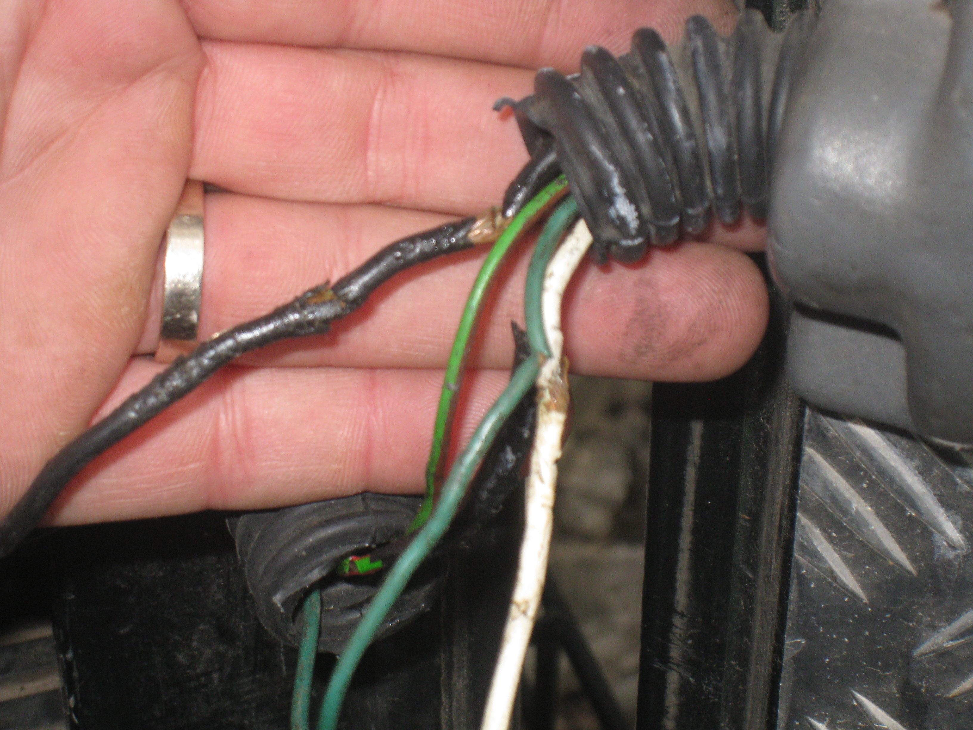

Messages : 6203
Salut, :shock: quand je vois la photo:
Je me pause la question de savoir jusqu'à quel point sont meurtris les fils? La norme dit que pour un fil multibrins constitué de 21 brins, un brin coupé et seulement un est toléré. En dessous de 21 brins aucun brin ne doit être coupé. Cela engendre des problèmes d'échauffement ou d'incendie dut au diamètre du fil qui est diminué donc plus apte a supporter le courant pour lequel il était initialement prévu.
5) Fil multibrins d'alimentation de la résistance de dégivrage arrière.
Mais aussi, le défaut d'isolement des fils peut provoquer des bizarreries électrique les jours d'humidité, il faut palier a ce problème. Au minimum isole les fils avec du ruban isolant.
Il y a quand même un détail qui me préoccupe je ne vois pas lien entre le voyant de dégivrage et la prise de remorque, même si celle ci trempe entièrement dans l'eau. Par contre le défaut d'isolement sur le fil d'alimentation de la résistance chauffante de la lunette arrière cela m'étonnerai moins.
