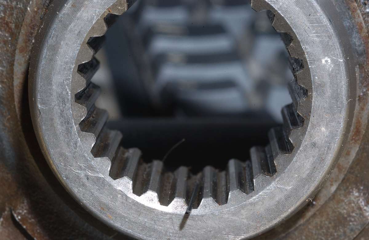

Au montage, quelle ne fut pas ma déconvenue en constant que 1 seule sur les 4 acceptait de passer les cannelures des demi-arbres. Les 3 autres ne s'enfonçaient pas de plus de 5 mm (et encore...).
Le coté acceptant la main adaptable est celui montrant le plus d'usure. Les autres ne montrent pas une usure importante. L'usure s'est plutot déporté sur les cannelures des main meneuses.
J'ai quand meme un peu l'impression que ces produit sont faits pour les arbres montrant déja une usure certaine et que la forme des cannelures est en conséquences...Je vous livre quelques photos comparatives montrant une main d'origine (enfin d'origine sur mon bestiau, hein...) et celle de l'accessoiriste.
main meneuse origine:
paddock:
J'ai mis une mine de critérium 0.5 mm à titre de comparaison.

Avec les photos, ont voit très bien que les cannelures des mains meneuses dite "renforcées" (à prouver) ont été usinées à l'économie.
De plus le fait qu'elles se montent avec difficulté est bien une preuve du manque du respect des formes et tolérances.

pour les monter,on a été obligés de limer les cannelure(qui n'ont rien de renforcées soit dit en passant) pour enlever le bichromatage .
j'ai déjà eu le problème au boulot , l'usinage est fait cote finie,sans tenir compte de l'épaisseur(si minime soit elle) du traitement de surface :sm4: :sm1:

J'avais déjà remarqué le peu de soin apporté à l'usinage des cannelures sur un stand au Landmania.Il y avait sur l'étal d'un vendeur anglais un tas de mains meneuses "renforcées" et certaines, mais pas toutes, étaient comme sur les photos de Jérome38.
Pour le montage en force, on peut peutêtre l'accepter en se disant que moins il y a de jeu, mieux c'est.Cependant, vu la qualité médiocre, qu'en est-il de la perpendicularité de l'axe des cannelures avec la face d'appui?
