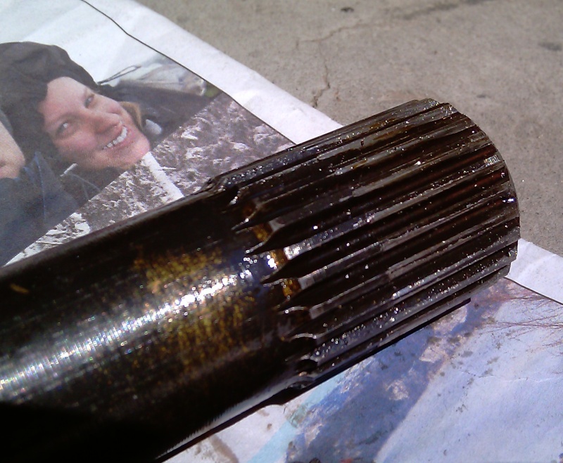

bisnouk a écrit : N'empèche qu'à l'arrière, comme y'a plus de jeu, j'ai pas d'usure visible après 15000 km alors qu'avec les MM normales, les pans des canelures portaient des trace visibles.
Et puis le plus important... mon arbre ne bouge plus et je n'ai plus le cabochon qui saute vu qu'il est vissé !
Et les demi-arbres, comment ils vivent cette cohabitation ?
Je viens de démonter mon arbre arrière gauche (l'ex baladeur), les cannelures sont niquels sans trace d'usure ni côté MM "renforcées", ni côté diff. Donc pour moi (et mon usage soft) c'est une bonne solution.

jerome38 a écrit :Voila qui est interessant !
Peux tu preciser le kilometrage ?
edit: bisnouk, quand tu les as démontées, elles étaient encore bien serrées sur l'arbre ?
J'ai fait environ 35000 km avec (piste, ville, route et autoroute).
La MM est toujours "solidaire" de l'arbre, celui ci glisse sur environ 10 mm vers l'extérieur et 5 mm vers l'intérieur. J'imagine donc que ce sont les cannelures de l'arbre qui sont très légèrement tronconiques pour que la MM ne sorte pas à la main (arbre adaptable de chez PadSp)
J'ai démonté pour remplacer le spi de pont/tulipe qui fuit...
