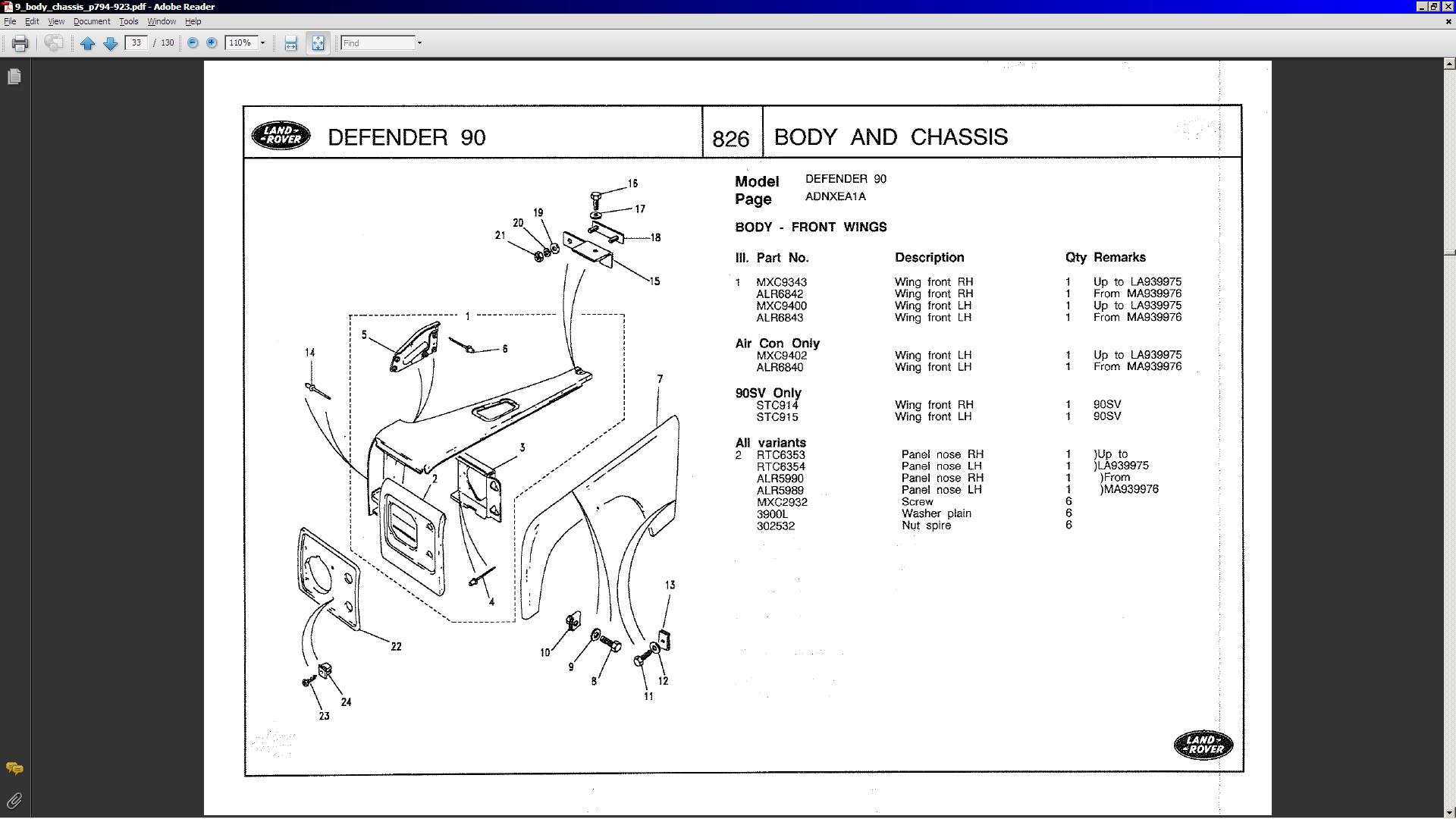

Je recherche la référence du dessus d'aile gauche et droite ainsi que des 2 faces avant pour mon def de 92 ; j'ai déjà les 2 flancs
Suis en commande chez paddock et n'y trouve pas le joint dit "pistolet" pour 300tdi qui devrait être : ERR 3284 , non ?
Merci d'avance , bonnes fêtes de fin d'année :)
Messages : 14029
Re: Référence dessus d'aile de def svp ?
Le dessus semble n'être vendu qu'avec la partie avant où se place le phare.

Effectivement
Phl m'a donné ces refs , inconnues chez pad :
Ens Aile av LH : ASB710210
Ens Aile av RH : ASB710200
Pas donné ces ailes alu !!!
http://www.rimmerbros.co.uk/Item--i-GRID010581

The Pater a écrit :Le dessus semble n'être vendu qu'avec la partie avant où se place le phare.
Je pense que ça doit être un problème d'emballage, comme il est d'une pièce avec le petit retour sur lequel se fixe la calandre, ce serrait trop fragile à transporter ou trop cher à emballer proprement. Et comme je suppose que quand tu as tordu le dessus tu as aussi souvent tordu la face avant, ils te vendent l'ensemble.

Rover17, le dessus, tu ne peux pas le détordre après démontage? c'est tout plat ... pas trop difficile

Bon , chez famous four , je m'en sors en gros pour 200 livres , les 2 ailes + joint pistolet FF01276 + joint PAE FF004659
j'attends leur réponse car il faut commander en direct live 600 ohms
Il vendent aussi juste le chassis alu pour hayon de range !
