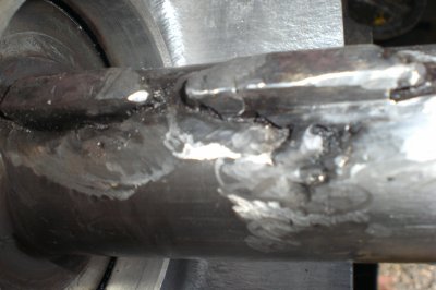

le bouffeur de lr c'est le bestiau avec le vilo soudé à la LØLØ ?

nanard833 a écrit :le bouffeur de lr c'est le bestiau avec le vilo soudé à la LØLØ ?
pas comprendre :sm1:

et là, tu comprends toujours pas :mrgreen:
ah ok LDR et pas lr 8)

nanard833 a écrit :et là, tu comprends toujours pas :mrgreen:
nanard, faut arrêter la trouspinette.... j'ai écris partout ldr... :mrgreen: :sm11:

bon ok je pose correctement ma question: le moteur qui consomme du ldr est-il le même que celui où LØLØ a rechargé le vilebrequin et soudé les clavettes? ou l'as tu remplacé depuis?
comme tu dis faut que j'arrête la fumette c'est plus de mon âge :mrgreen:

c'est toujours le même, toujours pas de jeux...
