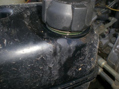

rien dans les odeurs échappements c'est justement bien cela qui m'inquiète...jerome38 a écrit :50 cl par 100 km, ca fait 1/2 l/1000 km: ça commence a se voir.
Il te faut traquer les traces de dépot autour des durites, radiateur, bref, partout ou le liquide circule. Tu peux suspecter une fuite au circuit de chauffage qui se caracterisera par l'odeur délicate du ldr chaud dans l'habitacle. Tu peux également suspecter le bouchon du vase d'expansion, qui s'il fuit, peut laisser s'échapper de la vapeur. Normalement, avec ça, tu commences à avoir fait le tour des fuites externes.
Aprés, c'est les fuites internes. Vu que tu n'a pas de ldr dans l'huile, on peut penser que le ldr est consommé...As tu humé les gaz d'échappement ? Il y a-t-il de la vapeur ?
Bon courage.
mais par contre, tu as raison pour le bouchon, j'ai des coulures... vais remettre mon ancien ou en faire 1 avec 2.

votre avis???
- Messages : 13951
Re: perte de ldr
En effet, cela fuit.kifran a écrit :votre avis???
Mais c'est étonnant qu'il y en ait tant (liquide vert, pas des traces de coulures).
Respectes tu bien le niveau dans le vases d'expansion ?
A moins que ton joint de culasse soit défaillant et la pression de la combustion pousse des gaz vers le circuit de refroidissement.
