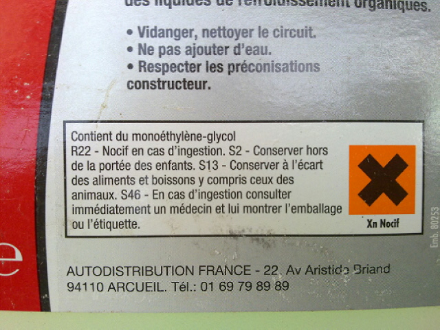

@ lolo, voile les spé du LDR vert:

J'ai eu souvent du vert....... sans aucun problème.
C'est juste un colorant, rien à voir avec la composition chimique.
