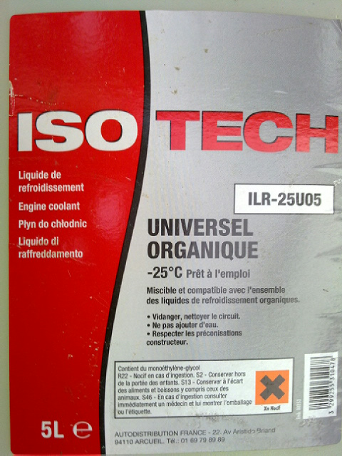

Salut, j'aimerai profité du thème pour émettre une alerte. Il paraitrait que le liquide de refroidissement vert serait très corrosif pour l'aluminium a long terme. Il ferait caviter les pompe a eau et boufferait les culasses. Il serait soit disant anti corrosif, mais pas pour l'aluminium. Voir les photos du thème de nanard833: Du joint pistolet au pastilles de désablage
et ces photos:
Couleur du liquide:
Autre effet supposé du liquide vert, dont les composants chimique a terme rongerai l'aluminium.
Les problèmes de Franck viendraient peut-être d'un ensemble de petits coins ou de raccords plus étanches. :(
A votre avis?

Vu le nombre de culasse Alu sur le marché, j'ai un peu de mal a y croire... De plus, dans le cas de nanard c'était les pastilles en ferraille traité bichromachin qui étaient bouffés, pas l'alu!
Sinon, se fier a la couleur me parait un peu léger, c'est juste un colorant non? :mrgreen:
Dans les super marché, les ldr au plus bas prix sont d'un bleu / vert très foncé, vaut mieux prendre ca alors? et les 'roses'? :mrgreen:

Salut, en fait je ne sais pas trop, c'est juste un pote qui m'a évoqué l'histoire. A long terme le problème se rencontrerait, est -ce une dérive des composés chimique?
J'aimerai retrouver un bidon et voir la description du contenu. Mais je n'en ai plus. Avis au chimiste cela vaudrait peut être le coup de ce pencher dessus non?
Feub: Ce n'est pas du cas des pastilles de nanard dont je voulais parler, mais juste illustrer par des photos la pompe à eau de 300 complètement cavitée qui sont dans le thème de nanard, le liens te mettait directement dessus, j'aurai dut extraire juste la photo mais bon, :? excuse moi de ne pas avoir été assez clair. :oops:

Pour ce qui est du liquide, je n'ai toujours mis que du vert. Mon moulin ne présente nulle part de concrétions ni de dépôt à la vidange. Ni celui du disco, ni d'autres que j'ai eu ou possède encore. Je le change tous les 2 ans. Il est clair à la vidange.

@ gabrielle: je rajoute par le vase. un tout petit peu au dessus de la croix du vase pour le remplissage.
@ lolo, voile les spé du LDR vert:

J'ai eu souvent du vert....... sans aucun problème.
C'est juste un colorant, rien à voir avec la composition chimique.
