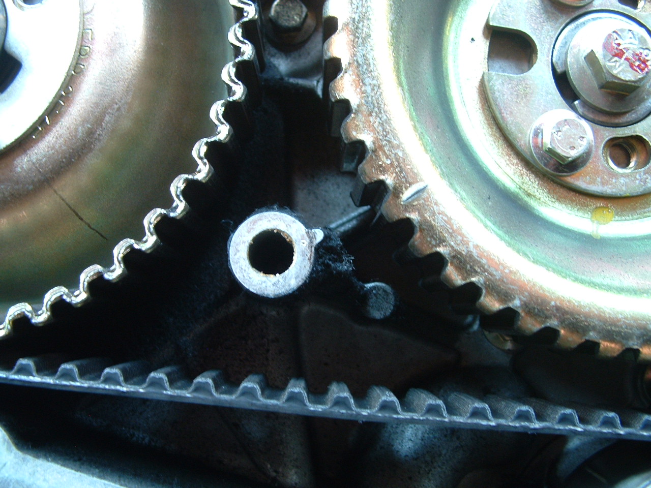

je pense que la distribution ne doit pas être très bien calée, si en plus il fume un peu plus à froid qu'à chaud cela confirmera le symptôme
par contre sur mon disco il n'y avais pas de système de décalage à froid, j'ai rencontré ceci seulement sur mes v8.
