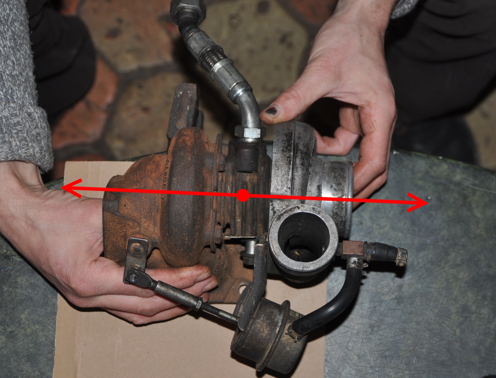

On va mettre un turbo de 200tdi sur la sellette pour voir: Coté roue froide, d'où vient la durite de l'intercooler (échangeur air/air). Coté roue chaude. Ce qui nous intéresse ici c'est de mesurer les 2 jeux que l'on peut constater en manipulant le turbo manuellement.
Le jeu radial: C'est celui que l'on a en prenant l'écrou de l’hélice de la partie froide, et en faisant un mouvement de haut en bas. Déjà si l'hélice frotte sur le bord turbo est bon à changer. Le jeu axial: C'est celui que l'on peut constater en prenant le turbo a deux mains en appuyant sur le centre de la roue chaude avec le pouce et en repoussant avec l'index de l'autre main sur le centre de la partie froide. En imprimant ainsi un mouvement de va et vient on sent le jeux axial, qui doit-être le plus petit possible. Mesure du jeu axial: Calage du doigt du comparateur comme sur la doc, après avoir brider le turbo avec un sert joint sur la table et poser le pied magnétique du bras du comparateur sur une grosse plaque de fer. Il faut que plus rien ne bouge hormis l'axe Réglage du zéro, en maintenant l’appuie sur la partie froide avec l'index. Le comparateur est en pression sur l'axe d'un mm environ. Lecture du jeu axial en appuyant sur la partie chaude avec le pouce. Bon Magoo le mea culpa sera accepté, si tu nous dis de combien est le jeu ? et si c'est acceptable ou non par rapport aux données que tu nous as fourni ici.

jeu axial mesuré 0.04 mm pour 0.15 mm maxi c'est ok
jeu radial mesuré 0.38 mm pour 0.42 mm maxi c'est ok
donc ok pour le service mais comme le jeu radial est proche du max on ppourrait peut-être le réviser non?
