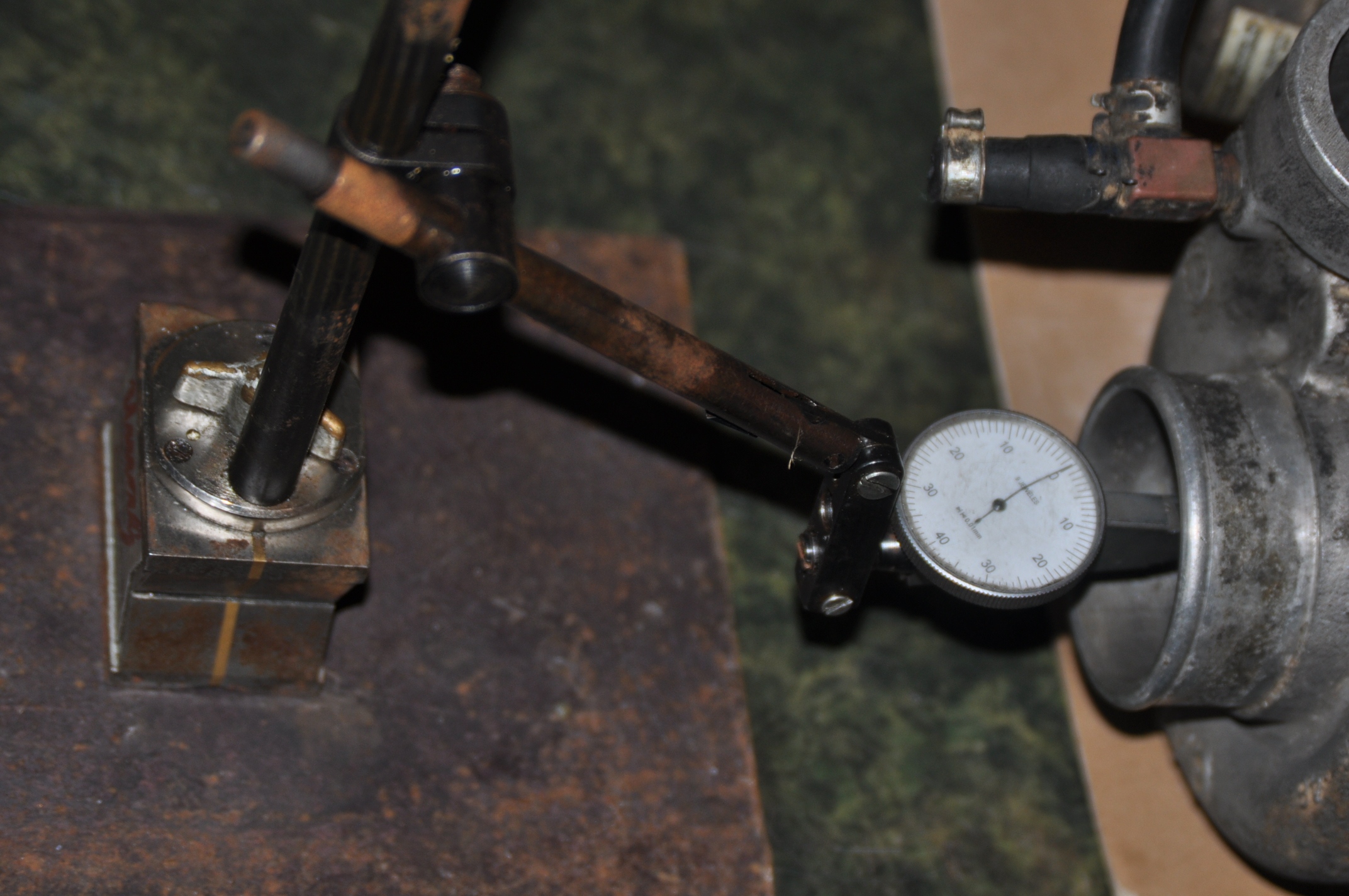

je trouve bizarre la position du comparateur 'en travers' et non perpendiculaire à l"axe qu'en penses-tu?

nanard833 a écrit :je trouve bizarre la position du comparateur 'en travers' et non perpendiculaire à l"axe qu'en penses-tu?
J'ai également trouvé cette position un peu "en traviole" mais d'un autre coté, je vois difficilement comment prendre le jeu autrement, il faudrait aller plus loin de démontage.

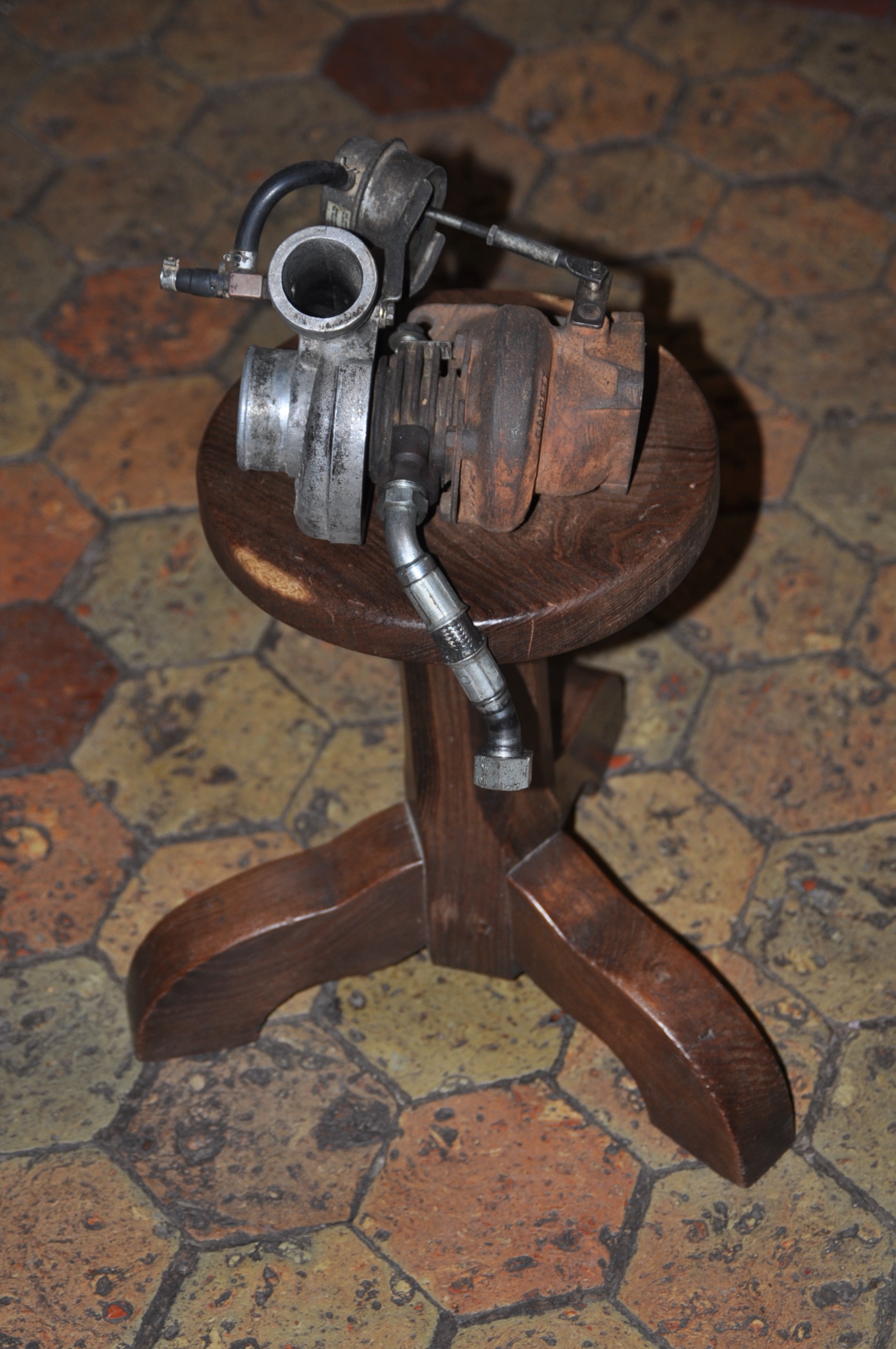

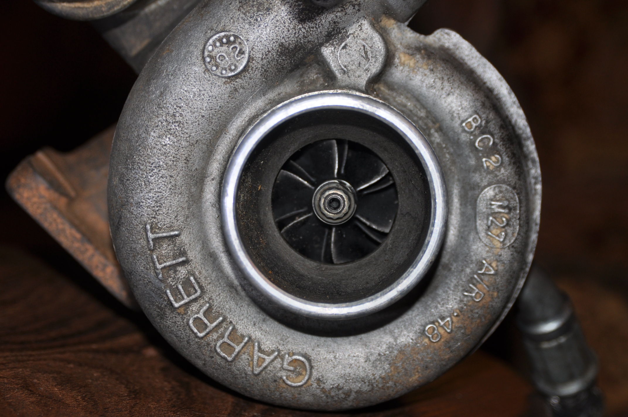

On va mettre un turbo de 200tdi sur la sellette pour voir:
Coté roue froide, d'où vient la durite de l'intercooler (échangeur air/air).
Coté roue chaude.
Ce qui nous intéresse ici c'est de mesurer les 2 jeux que l'on peut constater en manipulant le turbo manuellement.

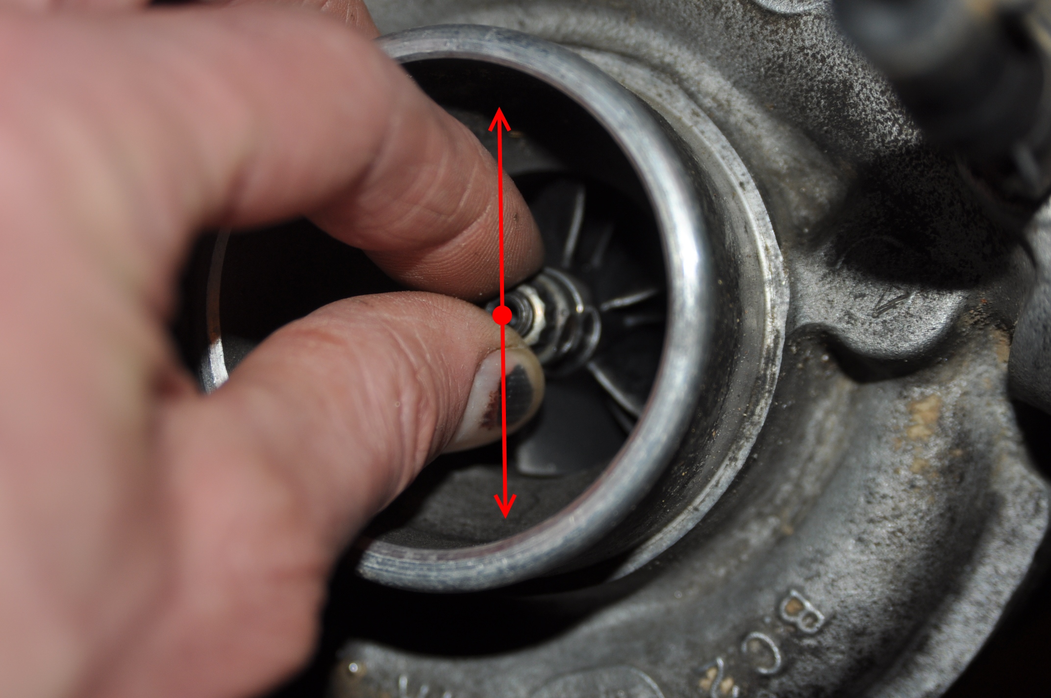

Le jeu radial: C'est celui que l'on a en prenant l'écrou de l’hélice de la partie froide, et en faisant un mouvement de haut en bas. Déjà si l'hélice frotte sur le bord turbo est bon à changer.

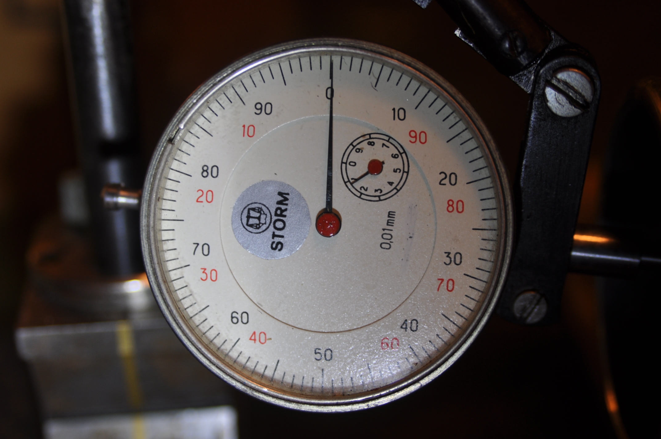

Mesure du jeu axial: Calage du doigt du comparateur comme sur la doc, après avoir brider le turbo avec un sert joint sur la table et poser le pied magnétique du bras du comparateur sur une grosse plaque de fer. Il faut que plus rien ne bouge hormis l'axe

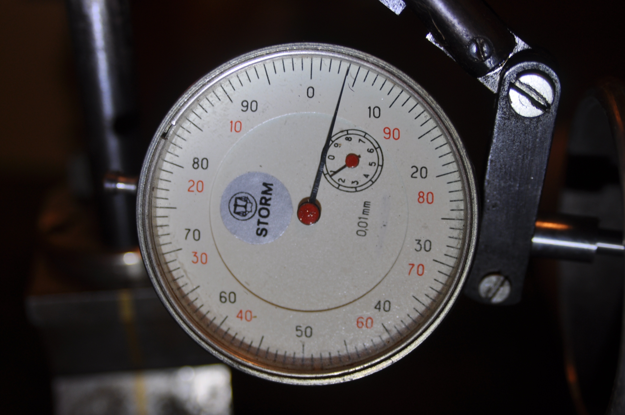

Réglage du zéro, en maintenant l’appuie sur la partie froide avec l'index. Le comparateur est en pression sur l'axe d'un mm environ.
Lecture du jeu axial en appuyant sur la partie chaude avec le pouce. Bon Magoo le mea culpa sera accepté, si tu nous dis de combien est le jeu ? et si c'est acceptable ou non par rapport aux données que tu nous as fourni ici. :mrgreen:

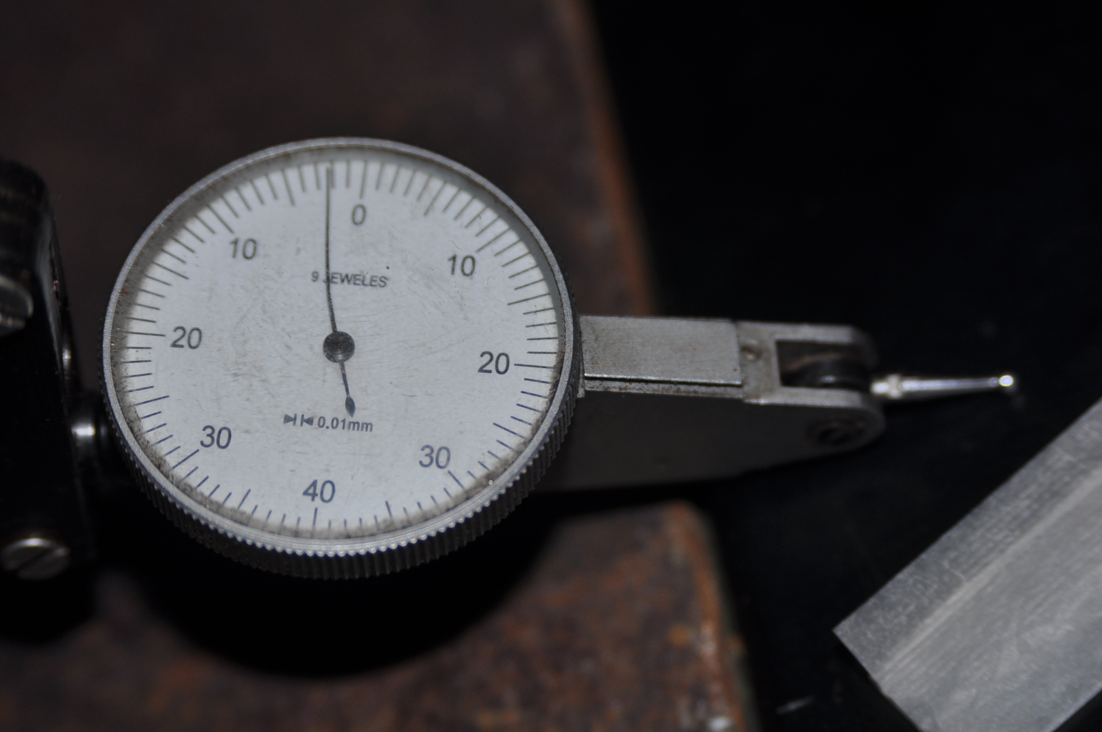

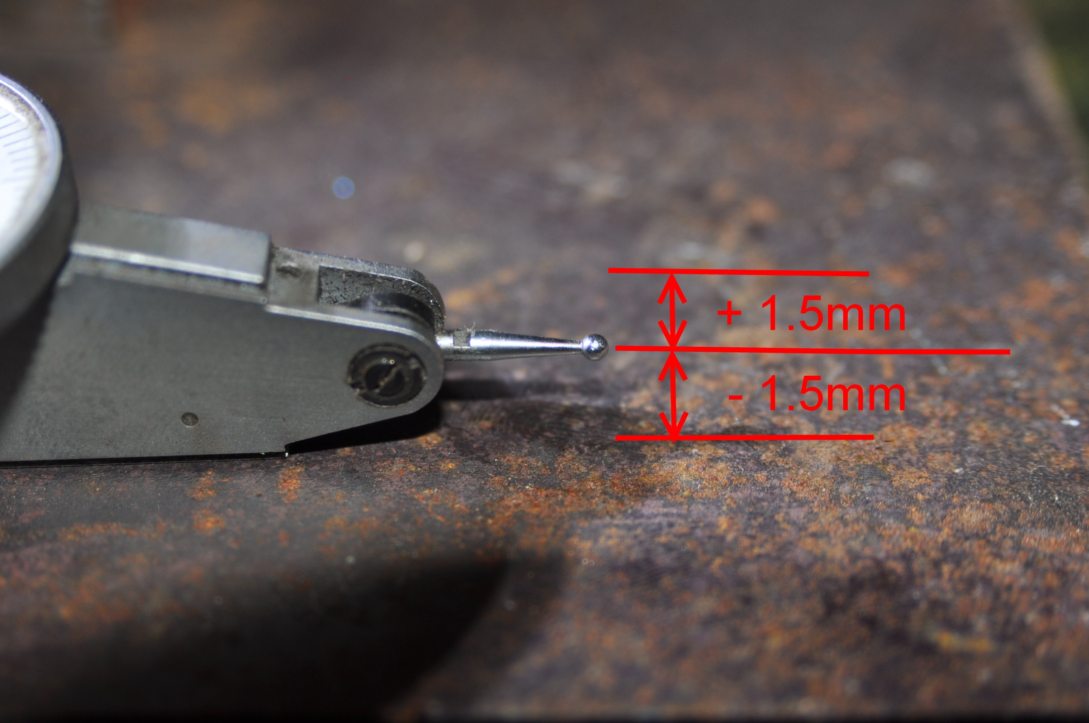

Utilisation d'un comparateur à palpeur:

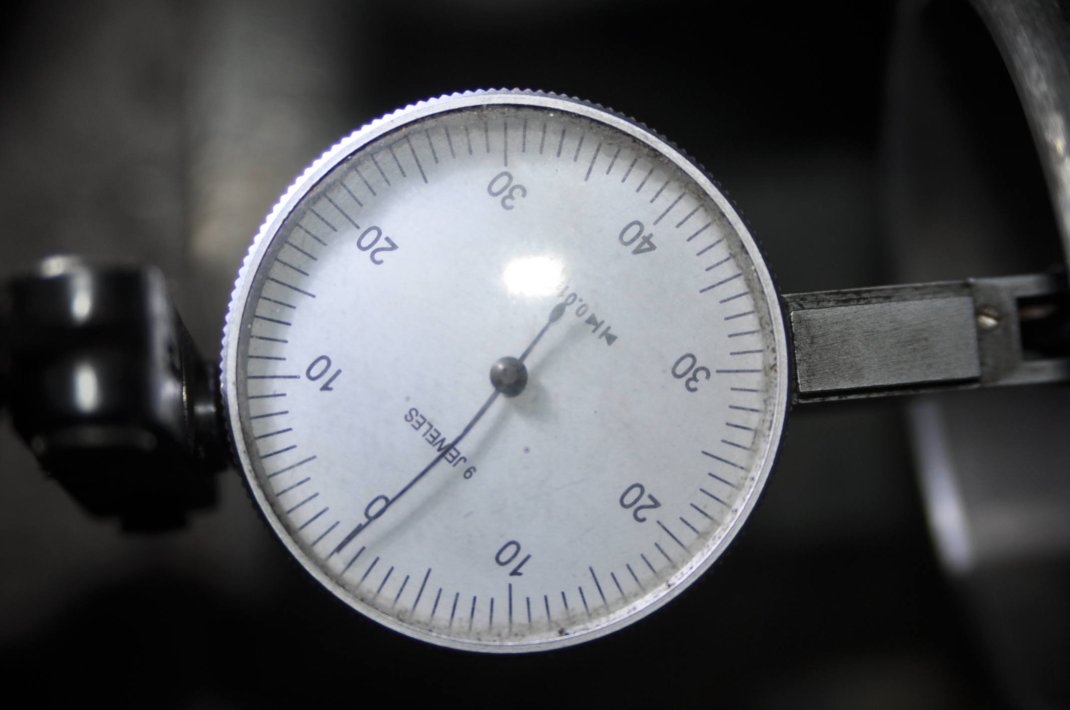

Principe:
Soit une feuille de papier cigarette plier en deux posé sur un marbre. Réglage du zéro en orientant le cadran.
On enlève le papier à cigarette: on lit environ de 0.022mm d'épaiseur soit 22 centième de mm ou 22 micron mètre. On peut conclure qu'une feuille de papier cigarette, fait environ 10 micron ou 1/100 de mm d'épaisseur.

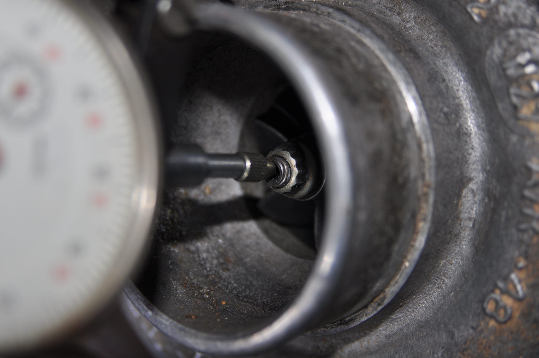

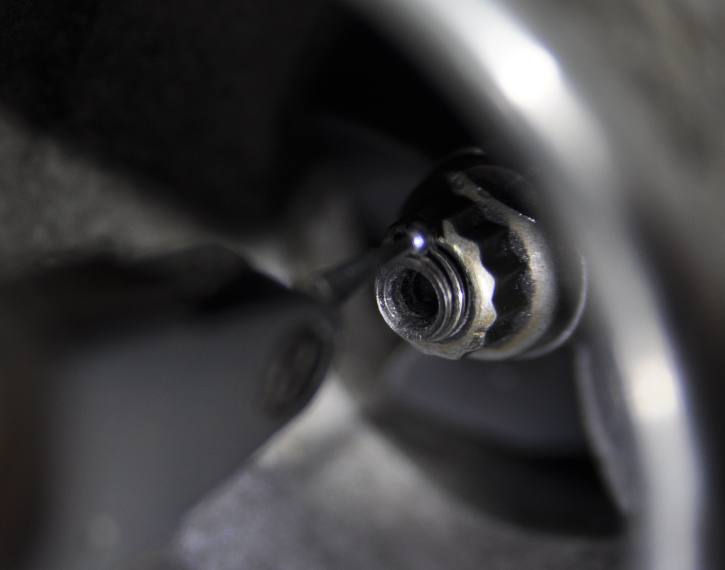

Pour le jeu radial, c'est du coup plus simple. Positionnement du petit comparateur à palpeur:
Position du doigt palpeur. Au passage on peut voir sur l'écrou de la turbine, la marque de meulage dut l'équilibrage.
Deuxième positionnement, car clairement, plus on est proche de l’extrémité de l'axe, plus l'amplitude du jeu est importante.
Réglage du zéro un peu galère, mais on y arrive.
Lecture:

jeu axial mesuré 0.04 mm pour 0.15 mm maxi c'est ok
jeu radial mesuré 0.38 mm pour 0.42 mm maxi c'est ok
donc ok pour le service mais comme le jeu radial est proche du max on ppourrait peut-être le réviser non?
