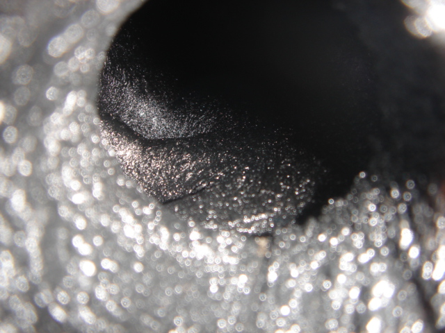

Des news en photos... :wink:
beurk..
beurk..
collecteur avec EGR à 208000.. ah quand même...

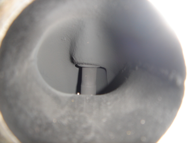

Une fois déposé..
Une fois déposé..
détail culasse..
détail culasse..
plan large..
plan large..
En solitaire..
En solitaire..

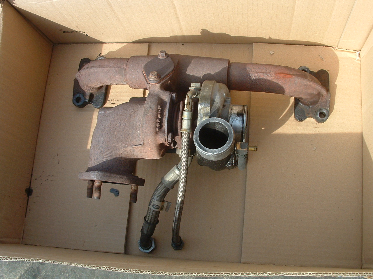

Maintenant dépose du turbo et du reste pour la dépose du joint..
Un de chaque..
Un de chaque..
Le joint apparait..
Le joint apparait..

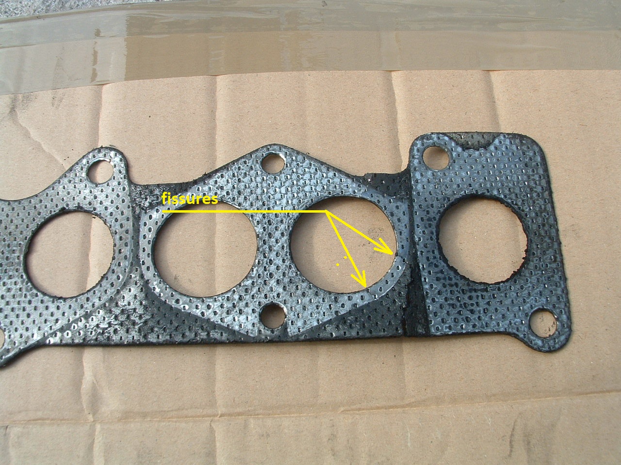

Il y a une abondance de dépôt sur la droite... :( :? :?:
Y aurait il eu une introduction d'huile ou bien une fuite à l'échappement.. le joint a indubitablement travaillé beaucoup plus sur cette partie droite.. :roll: :?:
La tête du joint..
La tête du joint..
Je post car j'ai tout perdu la fois d'avant!! :mouche: .. beug.. donc la suite tout de suite.. :roll:

Un petit retour en arrière pour voir l'état avant dépose et constater la présence d'huile..
là bas dans le fond..
ici...mais ou..?
ici...mais ou..?
Après la dernière vidange, j'avais un peu mis trop d'huile.. je venais de l'acheter et je n'étais pas habitué au moteur..
Il y a eu donc sûrement pas mal d'huile du coté reniflard..
La gaine du reniflard renifle pas mal d'huile juste après démontage..
une idée..? Ca vient d'ou c't'affaire...
détail..
détail..
détail..
détail..
C'est sûrement la cause du passage d'huile vers le joint et de sa détérioration plus rapide dans cette zone...?
même effet.. je post ... la suite de suite..

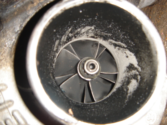

Le turbo et le collecteur d'échappement... belle saleté aussi
pas de jeu notable..

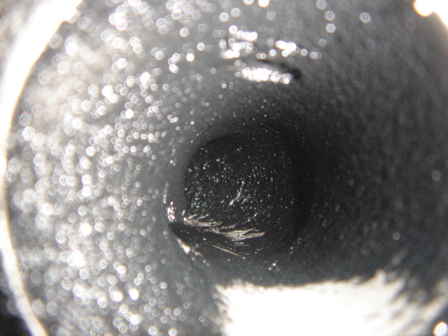

Les profondeurs du turbo..

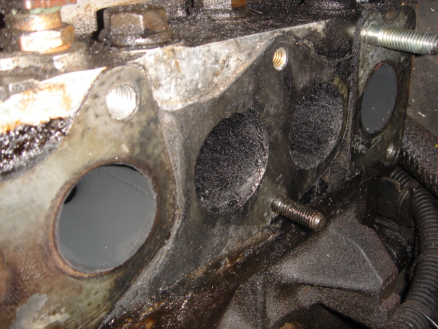

une belle marque sur le bloc pas loin de la culasse... je découvre son histoire sous les couches de limons..
pour les yeux..
pour les yeux..
ca a bougé ou bien..? la distri vient d'être faite..?
pas celle là..
pas celle là..
celle là non plus..
celle là non plus..
un petit nettoyage..
Je pensais faire comme Nanard dans son post.. c'est à dire changer les pastilles en préventif(pour moi) mais
elles ont l'air en bon état.. je me pose donc la question de savoir comment nettoyer efficacement le circuit de refroidissement
en le rinçant... sans passer par les pastilles en sachant que je vais déposer les accessoires pour changer le joint pistolet..?
Pression d'eau dans le passage d'eau du joint pistolet et vidange par la vis sur le bloc..? Ca va suffire..?
C'est ma première question... :lol: :lol:
Je résume les autres qui sont posées au fur et à mesure des message précédents:
1- A votre avis... d'ou provient l'huile qui a endommagé(à mon sens) le joint prématurément..?
2- Comment nettoyer le reniflard..? Un trempage comme le préconise The Pater..? Ou bien il a l'âge de passer à la casserole..?
3- Une des soupapes d'échappement a l'air d'avoir un peu bougé.. est-ce une conséquence du changement de distri.. sachant que les autres non..?
Je reprécise que je suis assez jeune en mécanique.. :oops:
4- Dois-je n'ettoyer le turbo en profondeur..? Les dépôt sont ils normales pour 208 000km avec EGR..?
Si vous voyez d'autres trucs..
Je poserai aussi tout à l'heure une question dans la section échappement..
Merci d'aider un pauvre mécano qui débute... :? :lol:
Je sais plutôt bien me servir de mes mains... je prends donc mon pied dans cette rénovation.. mais je suis un bleu en méca!!! :lol: :roll: :wink:
Messages : 14029
Re: Dépose et nettoyage du collecteur d'admission
Tarimes a écrit : je me pose donc la question de savoir comment nettoyer efficacement le circuit de refroidissement
Tu peux déjà enlever le bouchon haut du boitier de thermostat et regarder à l'intérieur pour voir l'état. Tu seras vite renseigné.
A ton kilométrage, si la maintenance a été bien faite, c.à.d. changement du liquide de refroidissement selon les préconisations, il n'y a pas de nettoyage/rinçage à prévoir.
Ceci dit il existe des liquides permettant un nettoyage anti tartre (voir le site Restom), mais il te faudra bien rincer. N'oublie pas que pour vidanger le bloc moteur, le bouchon se trouve coté turbo vers les 3/4 avant.
Je ne suis pas sûr que l'huile soit la cause de la détérioration du joint.
Quand à savoir d'où vient l'huile, pas facile à dire. Du joint cache culbu ? Du joint de culasse qui commence à fatiguer ? Du......
Tu peux commencer à faire un trempage. Pour vérifier son bon fonctionnement, selon le manuel d'atelier, il faut le démonter, boucher les orifices sauf celui du bas où tu appliqueras une dépression (du vide) et normalement tu devrais entendre la soupape buter. Je ne l'ai jamais fait. J'ai fini par changer le reniflard en décembre je crois et me semble que depuis, la quantité d'huile passant dans l'admission a diminué. C'est pour l'instant une impression, c'est à vérifier.
AMHA, Normal, elle est seulement poussée par une came. Il suffit de faire tourner le moteur ou enlever le cache culbu pour vérifier.
Nettoie les conduits, c'est tout.

On y verra plus clair pour cette fuite d'huile au redémarrage.. j'ai prévu de changer le joint du cache culbu.. en espérant que ce soit ça... je trouve quand même que le chemin de l'huile sur la culasse correspond pil poil aux dégâts constatés sur le joint.. m'enfin.. :( la solution apparaitra bien assez tôt.. .
En citant pour récupérer ma photo.. ben ca marche pas... :roll: ... bon je recopie la photo..
Rupture du joint après le premier trou d'échappement coté habitacle sur le chemin de la fuite..
Modifié en dernier par Tarimes le 17/02/2011 9:23, modifié 1 fois.
