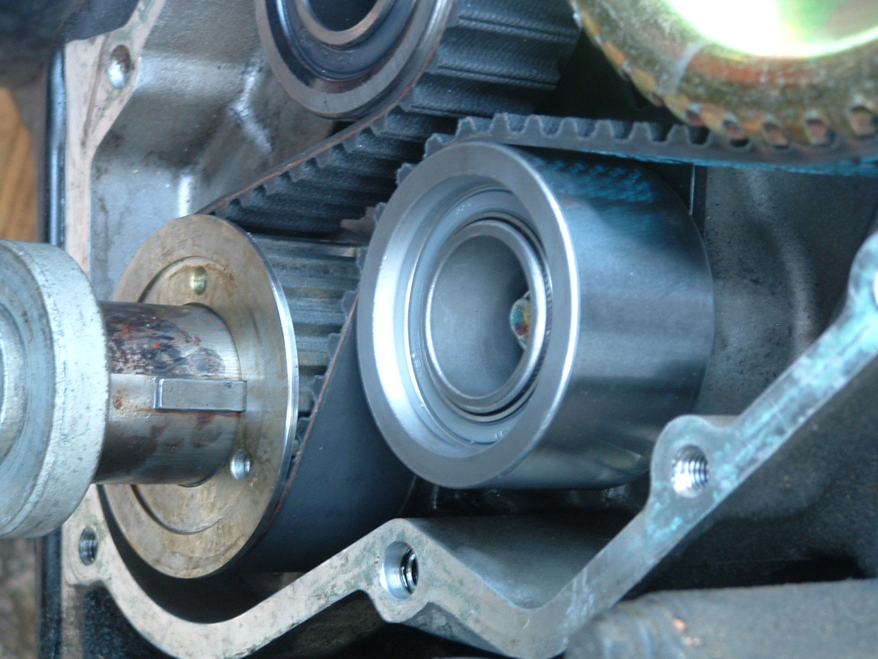

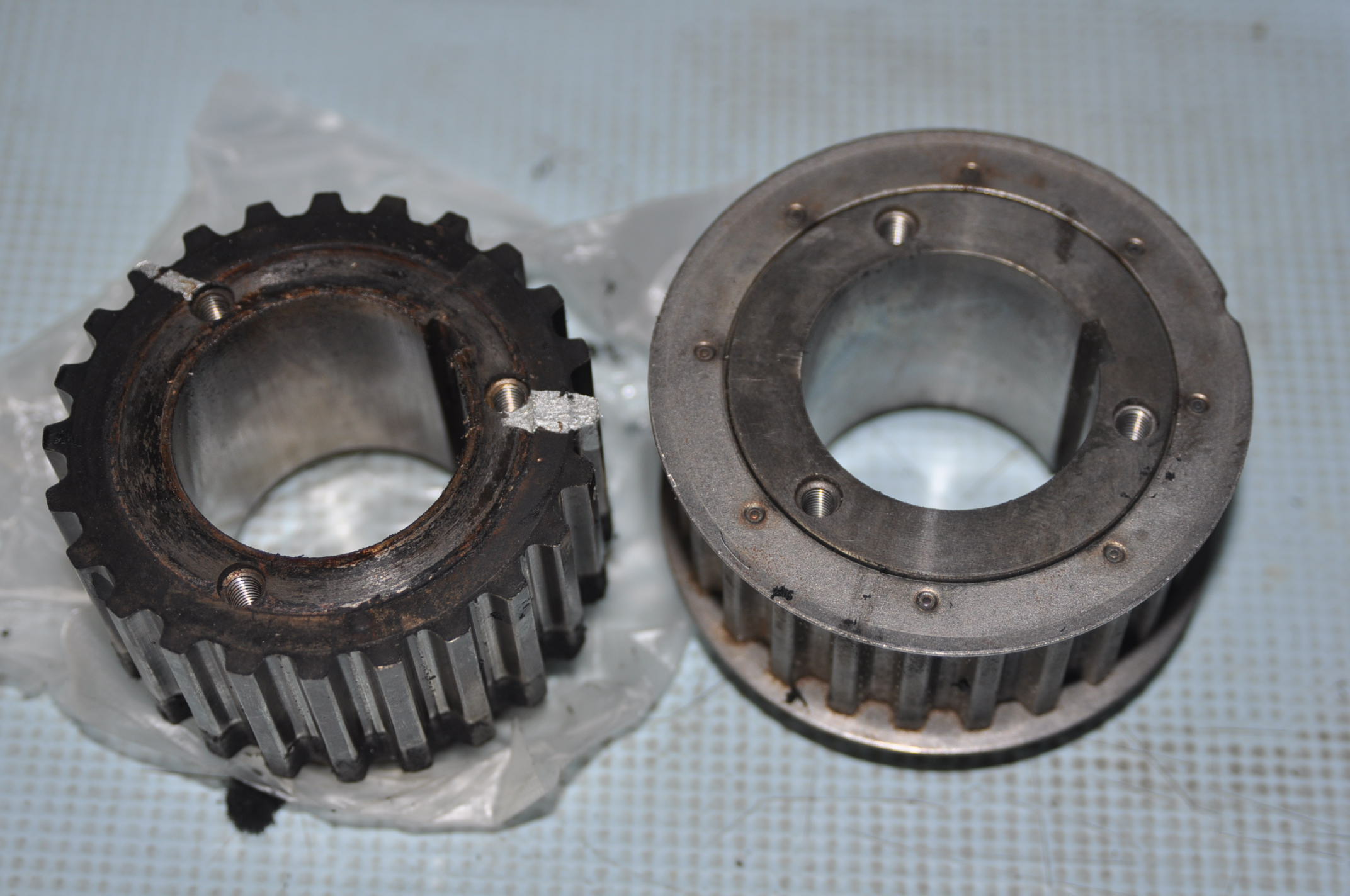

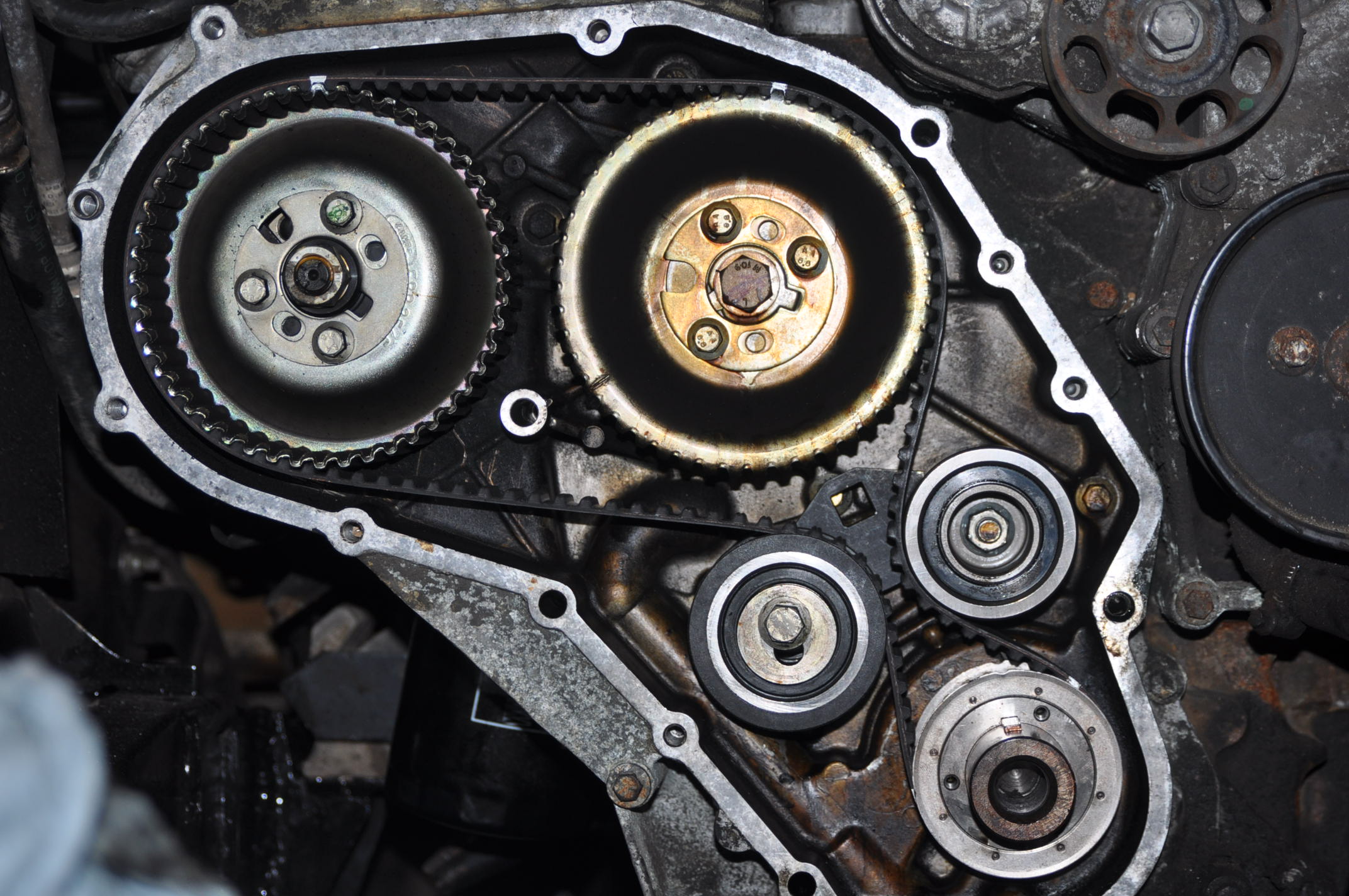

bisnouk a écrit :excusez ma question de béotien en matière de distribution (Et voui, c'est une opération que je n'ai jamais réalisée)... Vous pouvez expliquer en quelques mots ce qu'il y a à constater ici... hormis que la courroie et le carter sont usés. Merci :)
Vu qu'tu donnes ta langue au chat :mrgreen:
regarde les belles flasques de chaque côté du pignon de vilo pour guider la courroie de distri et l'empêcher de bouffer le carter....

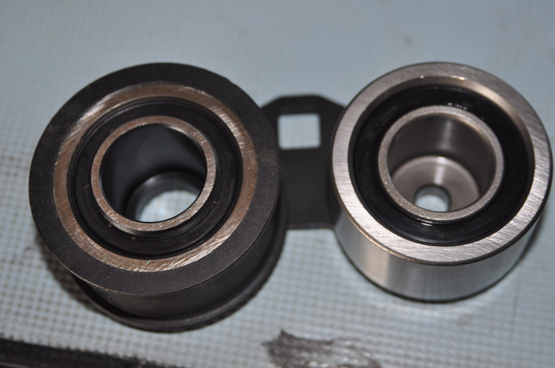

1)
2)
3)
4)
5)
Mais heureusement que t'es là, sinon on se sentirait inutile... :wink:

J'aime bien comprendre... maintenant je sais :lol: ce qui se cache derrière cette vague notion de "kit d'upgrade de distribution corrigeant un défaut dans le guidage de la courroie..." :sm4:
Merci pour ce recadrage de savoir :sm6:

Le kit d'upgrade contient aussi un carter "corrigé" pour réaligner tout ça (et un nouveau support de PI, etc).

Car j'ai la bonne poulie de vilo mais la courroie s'use sur je ne sais quoi et pas de traces de frottement dans le carter(IMSA)
J'ai posé mon kit de distri hier et tout me paraissais bien aligné.et en tournant à la main la courroie ne semblait pas vouloir sortir.
mais par precaution je mettrais le scotch au bouchon de guet pour voir si je fabrique pas de la fibre de courroie.
