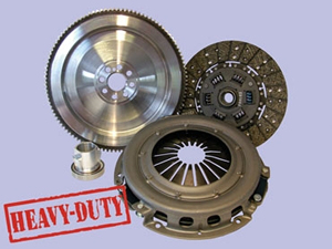

Juste un truc, est ce que si on remplace le bimasse par un volant plein, le disque d'embrayage doit changer et donc devient un disque à amortisseur comme le 300 ???

Je pense que la réponse est ouibisnouk a écrit :Juste un truc, est ce que si on remplace le bimasse par un volant plein, le disque d'embrayage doit changer et donc devient un disque à amortisseur comme le 300 ???

nanard833 a écrit :Je pense que la réponse est ouibisnouk a écrit :Juste un truc, est ce que si on remplace le bimasse par un volant plein, le disque d'embrayage doit changer et donc devient un disque à amortisseur comme le 300 ???A+
sur Landmania, "BOUBOU" l'a essayé cet embrayage et il engendrait de grosses vibrations! il a remis un bi-masse!!!!
AMHA s'ils ont mis un bi-masse c'est pour une bonne raison!!!

ben écoutes je n'arrive pas à trouver le post de "LANDMANIA" sur le sujet!!! mais il me semble que c'était le kit HEAVY DUTY de chez "BRITPART vendu par "PADDOCK" et qu'il y a un disque avec ressorts!!!!
il avait tout démonté pour trouver la panne!!! d'importantes vibrations dans la transmission, démonté et changé BT et BV je crois! il a fini par remettre un bi-masse et plus de vibration!!!!
