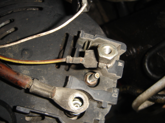

Au tour de l'alternateur..
4-derrière un petit cache noir..le jus.. la petit cosse avec le fil blanc se tire(ici déjà partie) et les deux autres se dévissent..
5-On réserve les fils à coté...

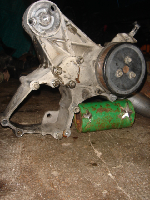

Il y a 6 vis sur le support complet.. 2 en bas.. 3 au milieu.. et 1 derrière le tendeur de la courroie..
9-La grande du bas avec contre-écrou..
10-Le support dévissé..

Tout est remonté et çà tourne super bien.
Le joint pistolet est exactement comme le carter support de pompe les trous du joint pistolet sont bien plus grand que les vis de diamètre 8.
Pour pouvoir positionner le joint comme je le voulait j'ai enduit le bloc moteur d' hylomar j'ai installé deux tiges filetées sur lesquelles j'ai positionné le joint et la pompe sans les mettre en contact les uns avec les autres.
Puis je plaque le joint revolver en le montant légèrement vers le haut il tient grâce à l' hylomar, je plaque le bloc support pompe à eau en le maintenant vers le haut. Je serre trois des cinq vis, j'enlève les deux tiges filetées qui ont servies de guide et je met les derniers boulons en vérifiant que tout est bien en position haute.
Après remontage de toute la suite sans soucis un démarrage un peu difficile sans raisons apparente et depuis il tourne comme une horloge et fume moins qu'avant grace au réglages soupapes.
Plus de fuite d'huile non plus au niveau direction ,j'ai remplacé les trois tuyaux :aspiration vers pompe pression, vers boitier direction et refoulement vers le bocal.
Ce W.E. je fais Senlis -Le Croisic pour sortir le bateau de mon frère de l'eau. Ce sera le verdict pour la chauffe de la culasse sur l'autoroute .
A la semaine prochaine.

Bon eh bien fuite joint pistolet de nouveau et pire qu'avant. En plus, plus je roule plus çà fuit.
Pourtant aucune chauffe, l'aiguille reste à l'horizontale et même après 500 bornes et de belles côtes le radiateur et les durites ne sont ni hyper chaude ni sous très haute pression.
Je trouve le montage d'un joint métallique entre alu et fonte par très " mécanique" . Et la mécanique c'est mon métier quand même.
Au moment de tout remonter j'ai hésité a faire un joint papîer de chaque coté du joint métal ( il m'en reste un peu des années 80) puis je me suis dit que le montage d'origine devait fonctionner. Eh bien pas tant que çà!
J'avais l'intention de faire un transport de voiture le WE prochain.
Le plus gênant c'est que chez moi je bosse dehors, va falloir que je jongle entre les averses.
Je vous tiens au courant des évolutions.
Stéph.

J'avais déjà lu ce post et comme dit plus haut quand j'ai eu le début de fuite chez mon père j'ai effectivement dé-serré la vis seule et les deux du bas mais même moteur chaud je n'y ai pas trouvé de jeu .
J'ai démonté le joint revolver et sous la vis du haut il est tordu vers le bloc moteur là ou le joint a très peu de contact.
J'ai fait des photos mais je les ais perdues dans le transfert. Donc j'ai fait un petit dessin comme j'ai pu.
La partie emboutie du joint métallique ne porte pas correctement coté bloc moteur sous la vis du haut.
schéma de montage joint revolver axe supérieur
Demain je démarre et je vous informe .
Steph.
