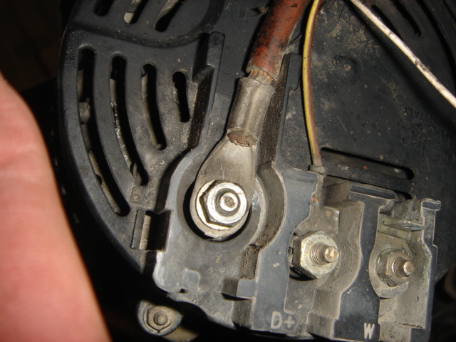

Au tour de l'alternateur..

Dépose de l'alternateur, facile, et pluss de place pour nettoyer tout ça, cette raison est aussi valable pour le reste.. le nettoyage (beaucoup de graisse un peu partout), donc pour calculer les fuites d'eau ou d'huile... galère..
