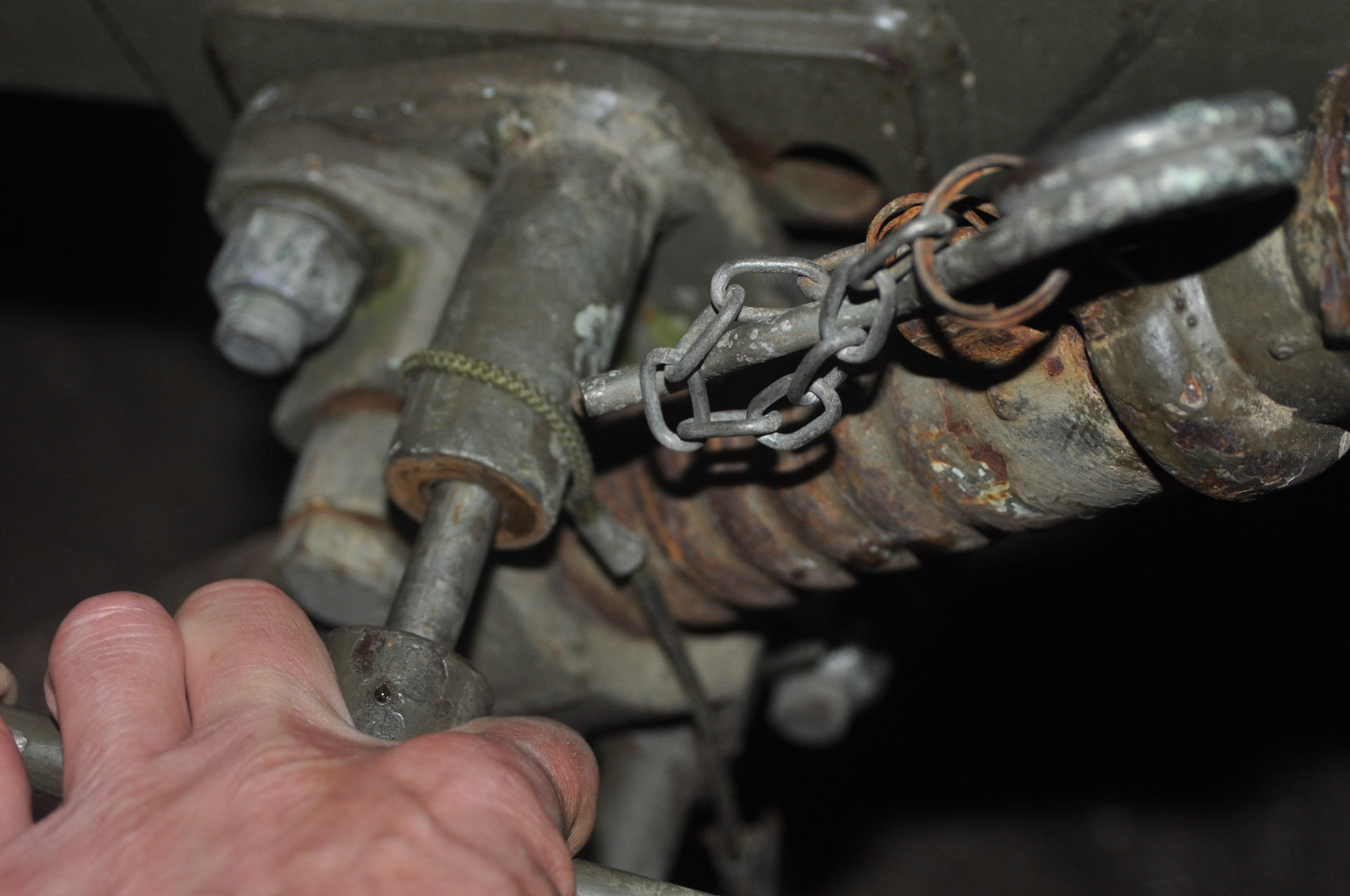

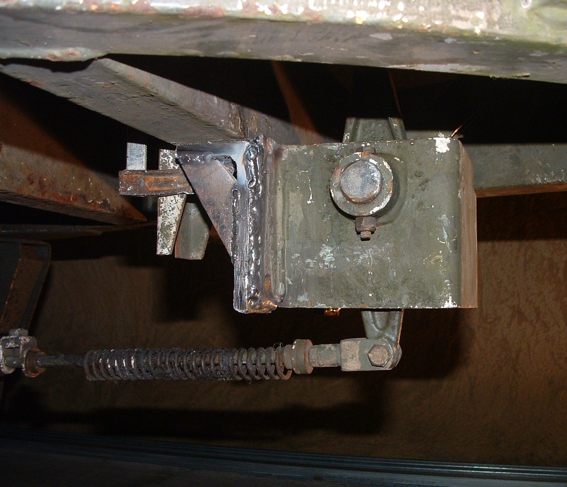

Ce soir modif de la fixation du support des leviers de renvoi et de freins à main pour le rabaisser au niveau de la timonerie
Re: Quelle taille de pneu pour rabaisser une Sankey ???
ce soir, un petit ajustement (meulage et reprise des soudures) et redressement du levier de frein à main:A+

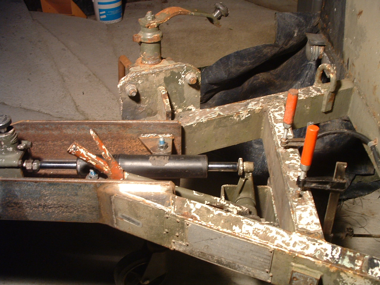

ça avance
									ça avance

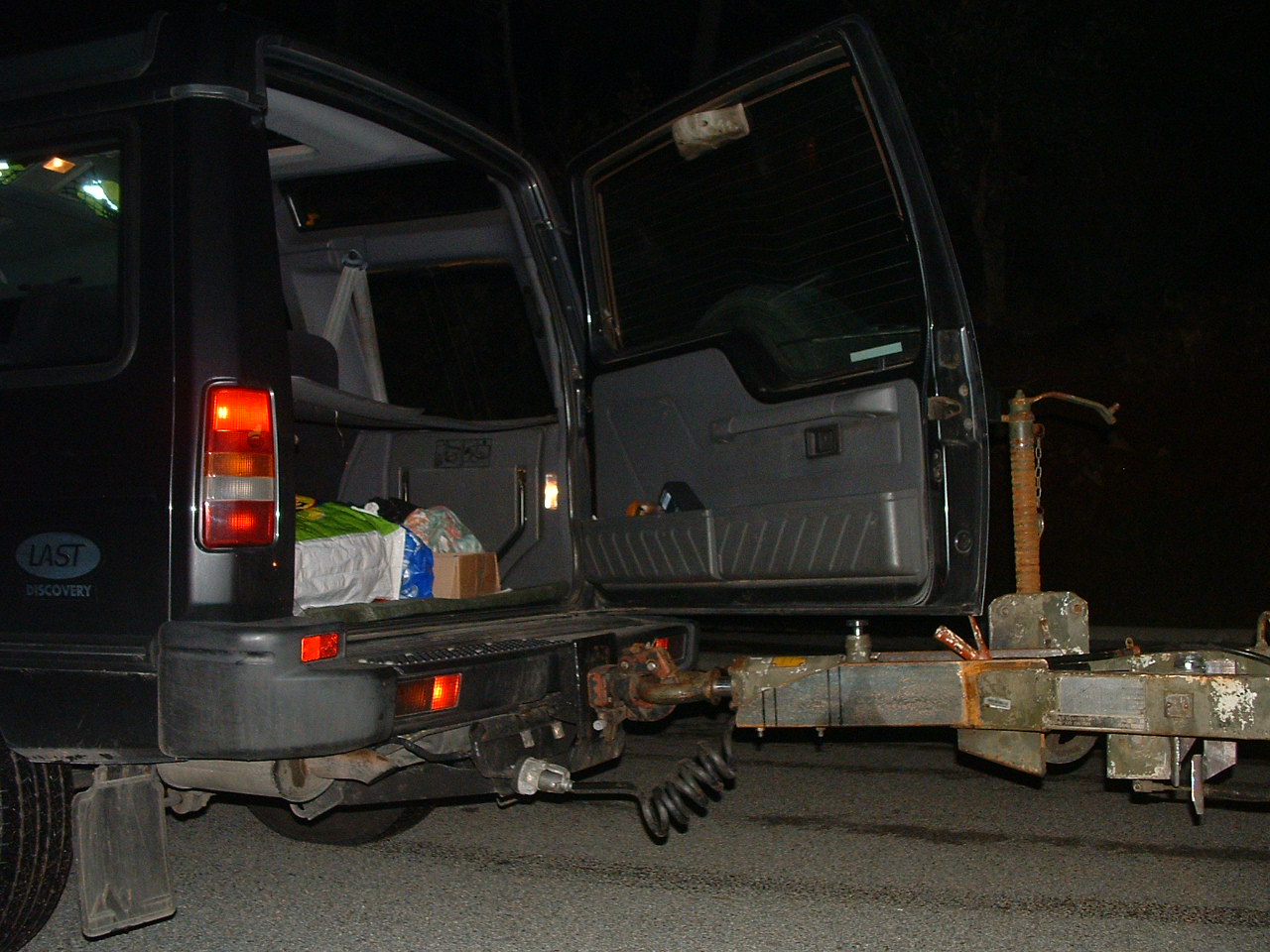

hier soir, réglage de la hauteur du crochet NATO sur la deuxieme position de l'attelage: par contre, aprés un petit tour d'une dizaine de bornes et quelques raidillons, une des 2 jantes de la remorque était chaude
 je vais donc vérifier le réglage des garnitures de freins, celle -ci doit doit être trop prés du tambour.A+

Je continue à régler les petits problèmes du couple (Disco/Sankey)

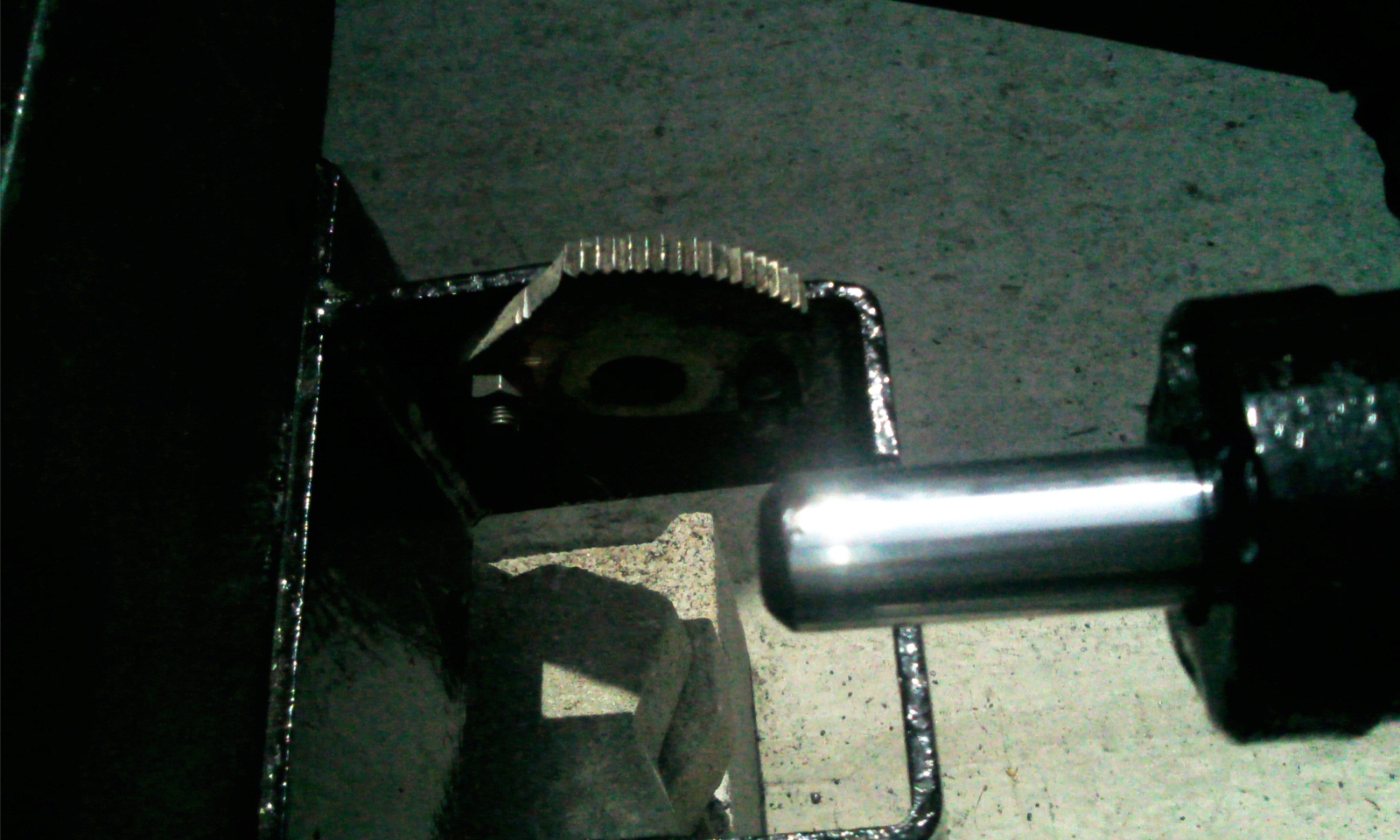

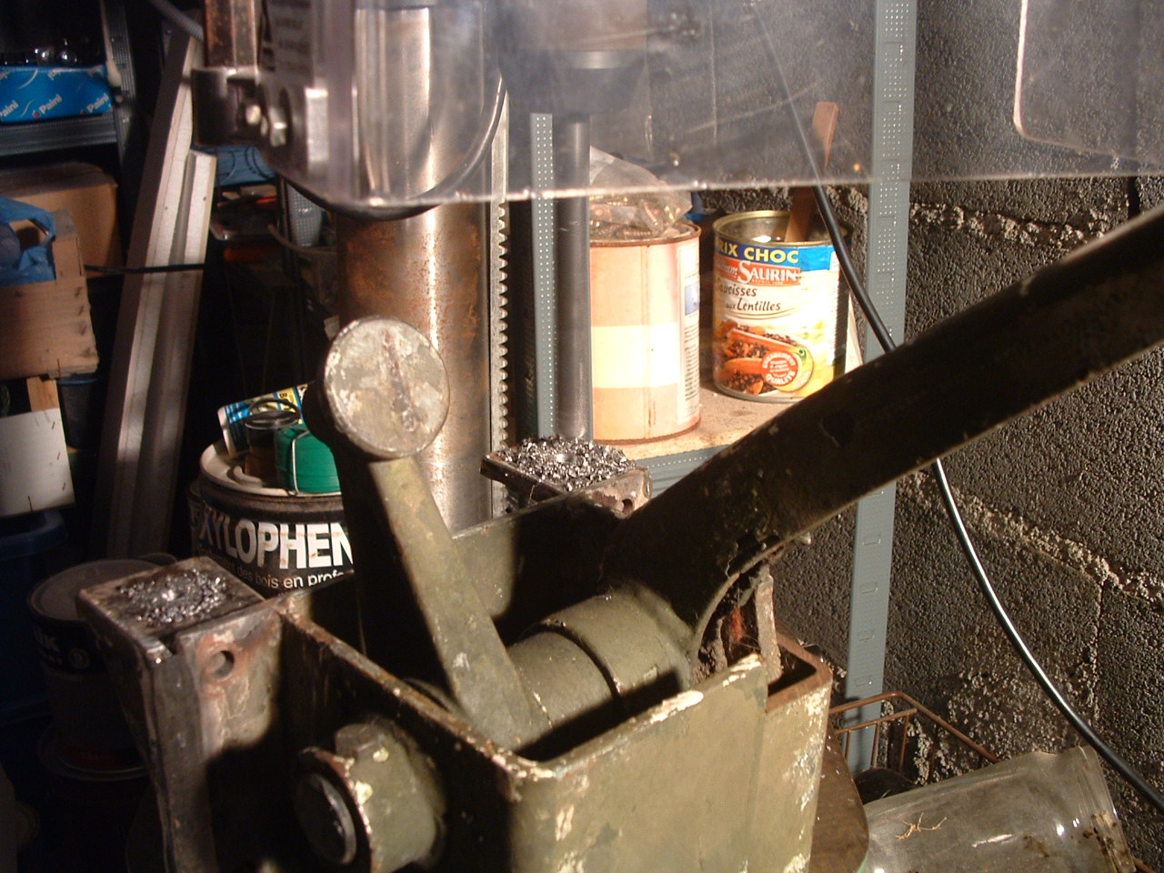

Hier, j'ai modifier la position d'une des fixations du "poussoir" afin que le levier de frein, en position repos, se loge complètement dans le timon et soit horizontal
En effet, il est beaucoup plus aisé de tirer le levier de la main droite à partir d'une position horizontale
 pour obtenir un freinage efficace tout en prenant appui avec la main gauche sur la poignée fixe pendant la manoeuvre de la remorque:
je voulais aussi qu'en position serrée, le levier ne dépasse pas de l'épaisseur du timon, pour pouvoir installer un coffre au dessus:

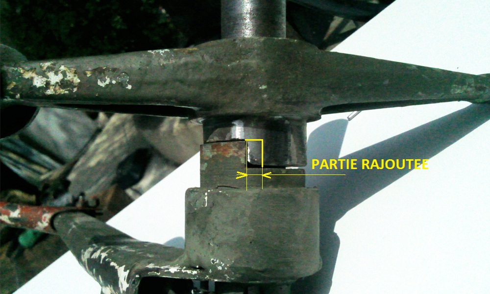

Pour ce faire, j'ai rechargé et reformé l'ergot d'entrainement du levier intermédiaire sur lequel l'ergot du levier de frein vient en contact: ceci afin qu'il commence à entrainer le levier intermédiaire plus tôt:
Je gagne ainsi les 20° qui ramènent la poignée du levier de frein dans le timon: sans que les dents du cliquet ne sortent du secteur denté et tout en conservant l'angle de 90° formé entre le levier intermédiaire et le poussoir: J'ai aussi supprimé l'énorme plaque de fixation de la roue joker et repris les soudures de la rallonge sur le timon: le but c'est d'installer une roue joker escamotable à voir pour le système si je récupère celle d'origine ou si j'installe celle indiquée récemment par Feub iciA+

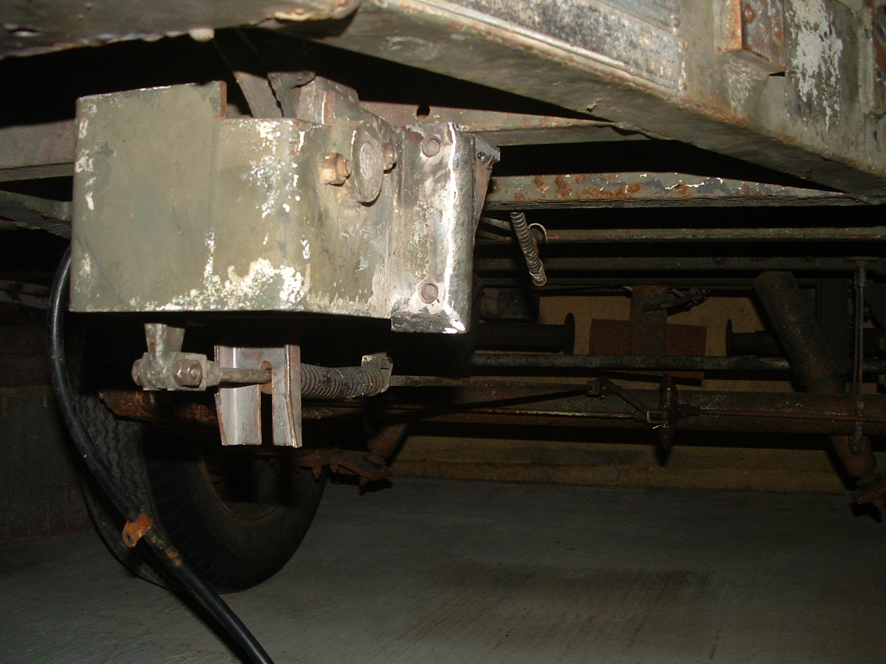

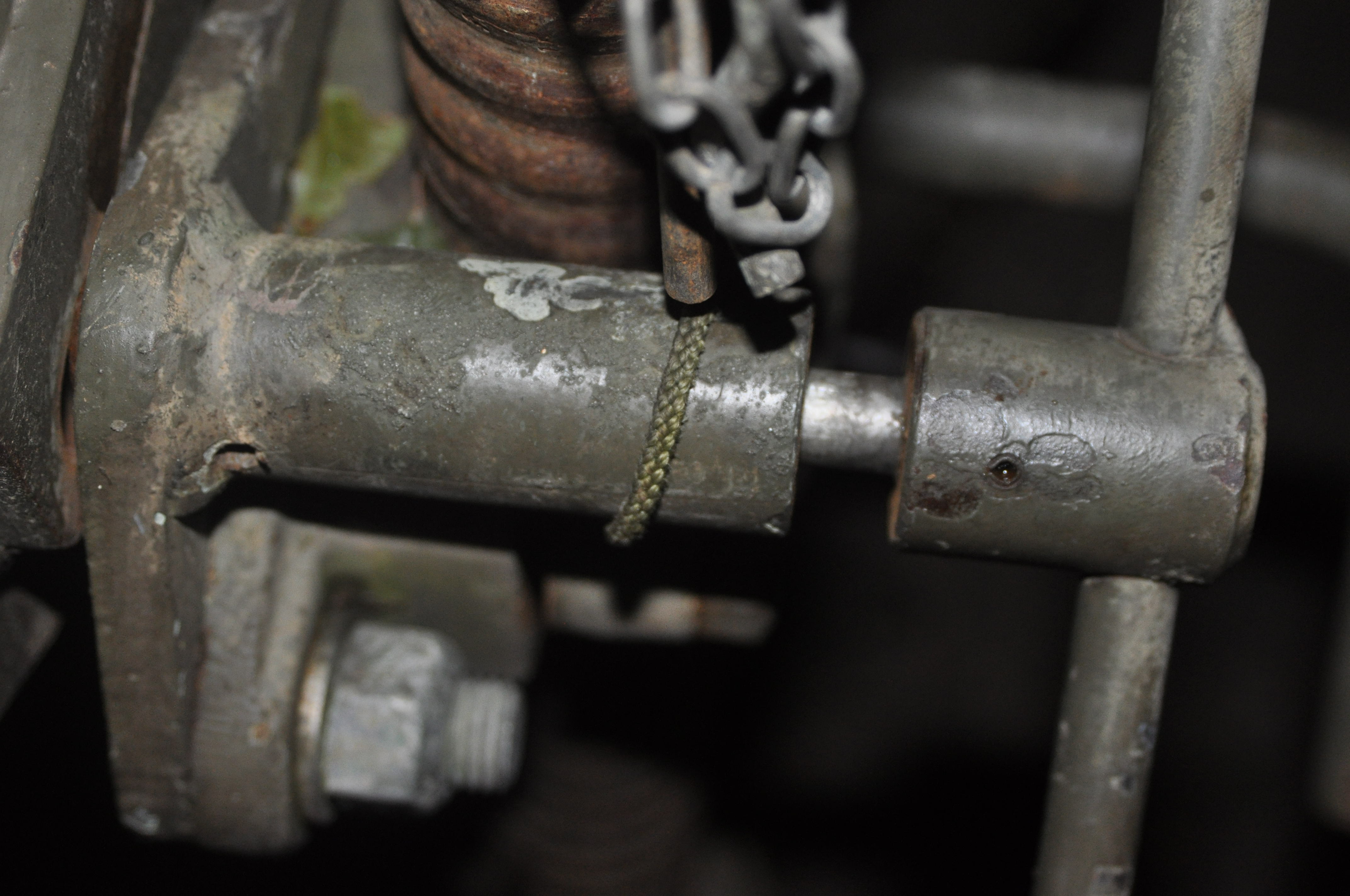

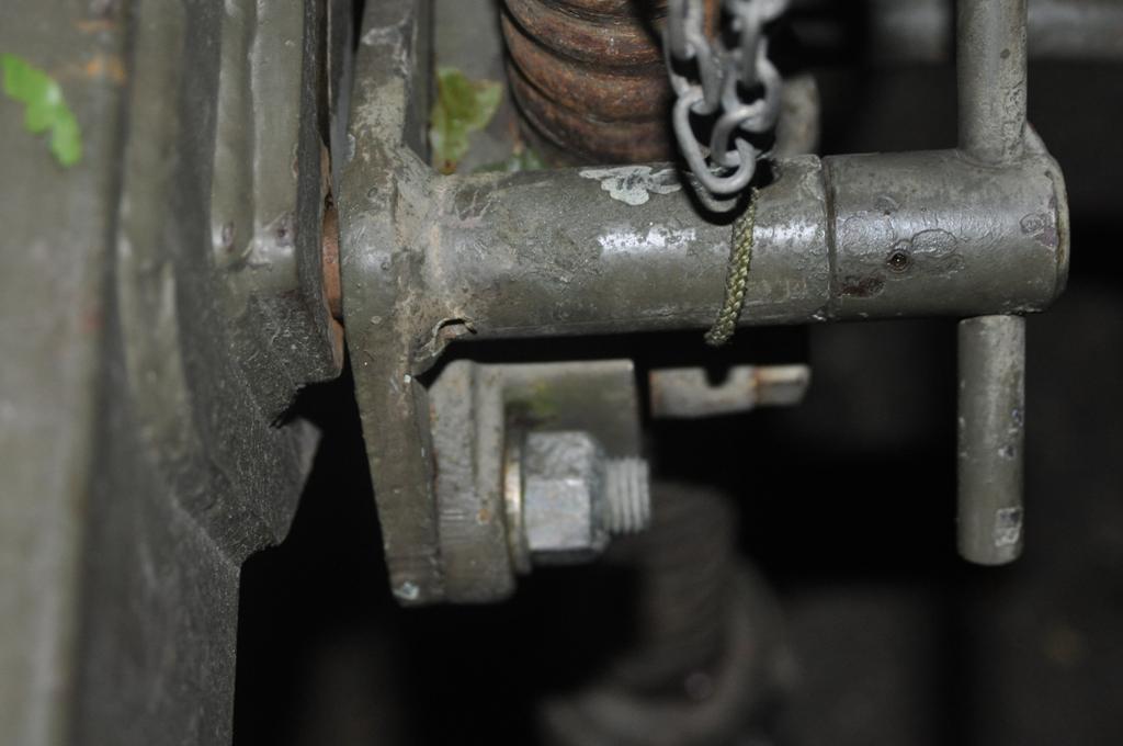

Salut, la roue jocket proposé par feub, j'en ai une complément coincé impossible a bouger. Non je pense qu'il est préférable soit de rendre tournante l'existante, soit de récupérer ce système:
1)L'axe du pivot est démontable. J'en ai déjà vu en vente à Landelles, ou à voir avec Robin. Le plus compliqué a mon avis, c'est la platine soudé au timon avec le guide de l'axe, cela en pièce détaché ne doit pas se trouver facilement. 2)Dessous, d'où l'on peut voit le principe de l'axe de pivotement. 3)Roue jockey en position route. 4) Déverrouillage permettant le pivotement de la roue jockey. 5)En phase de pivotement. 6)Clac! Roue jockey en position verticale verrouillé. A+
NB: on devrait peut-être ouvrir un topic spécifique aux roue jockey?

Salut LØLØ,
merci pour ces photos et explications qui m'apportent des infos bien utiles sur le principe de cette fameuse roue pivotante.
