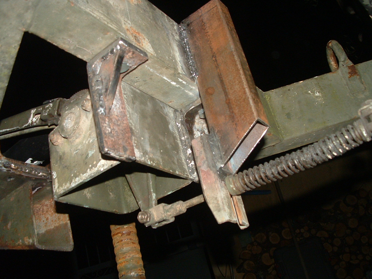

Ce soir modif de la fixation du support des leviers de renvoi et de freins à main pour le rabaisser au niveau de la timonerie
Re: Quelle taille de pneu pour rabaisser une Sankey ???
ce soir, un petit ajustement (meulage et reprise des soudures) et redressement du levier de frein à main:

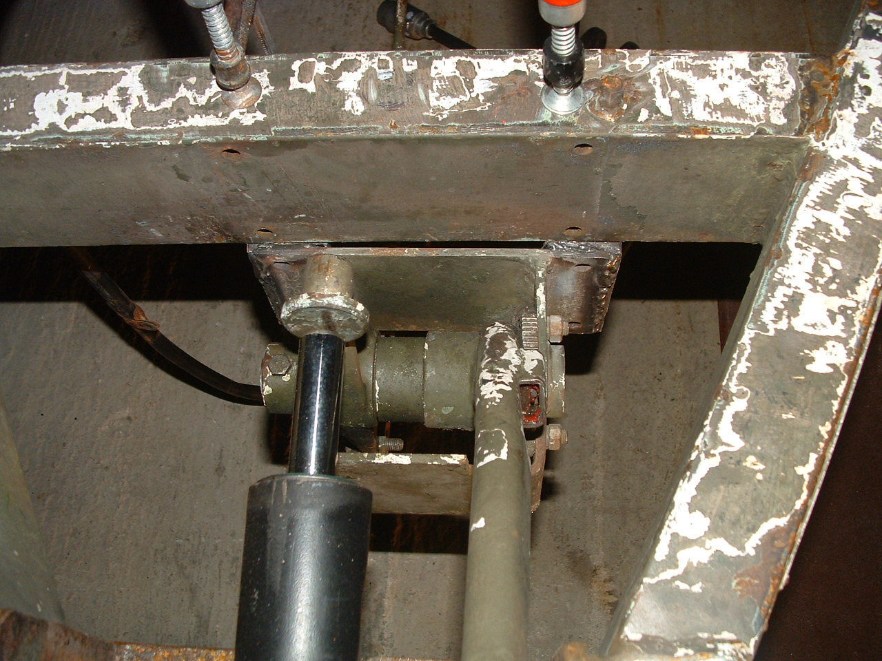

après pointage et perçage du châssis, le bloc support est boulonné (ce ne sont pas les boulons définitifs). J'ai aussi rallongé et soudé la butée du ressort de rappel de la tringlerie
la tige de commande est maintenant bien parallèle au plancher de la remorque et tire bien perpendiculairement à l'axe du levier de renvoi central

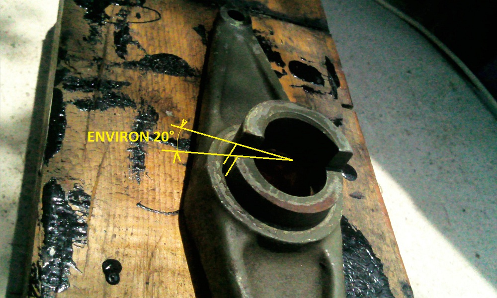

Pour ce faire, j'ai rechargé et reformé l'ergot d'entrainement du levier intermédiaire sur lequel l'ergot du levier de frein vient en contact: ceci afin qu'il commence à entrainer le levier intermédiaire plus tôt:
Je gagne ainsi les 20° qui ramènent la poignée du levier de frein dans le timon:
sans que les dents du cliquet ne sortent du secteur denté
et tout en conservant l'angle de 90° formé entre le levier intermédiaire et le poussoir:
