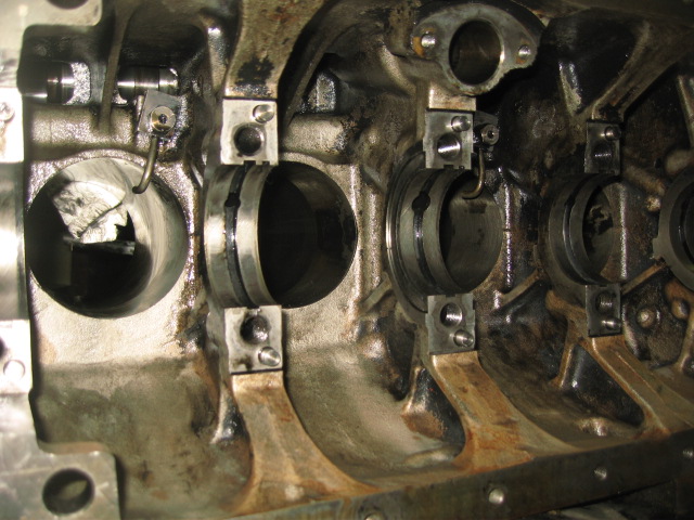

sur le post de réfection du 200TDI à LØLØ on peut voir le bloc par dessous sans son vilo (je ne sais pas comment c'est sur le VM)
à priori, si tu déposes le vilo et les gicleurs d'huile, ça devrait sortir, maintenant, pour remonter avec le collier de serrage des segments, je ne sais pas si ça peut passer

moi je prefererai le faire par le bas en déposant le vilo, je remplacerai les coussinets, et ça évite(amha) le risque de faire remonter une chemise(maintenue par la culasse) en sortant le piston et sa bielle(a moins d'etre bien equipé pour maintenir la chemise en place,car si elle sort un peu, les joints toriques risquent de rouler et de se vriller, et adieu l'etancheité).
