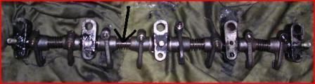

ce n'est pas ma pièce car le disco est chez le mécano mais regardez la photo jointe

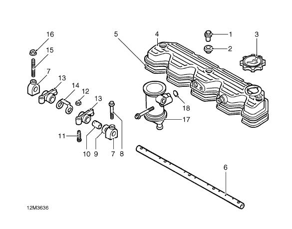

Ah, je dois comprendre que ce que tu appelles tige est en fait l'axe sur lequel les culbuteurs oscillent.sixfrancs 971 a écrit :ce n'est pas ma pièce car le disco est chez le mécano mais regardez la photo jointe
Dans le langage approprié, les tiges sont des "tiges" de commande entre l'arbre à cames et les culbuteurs. Il y a 8 tiges sur un 300 Tdi.
Ce qui est surprenant, c'est qu'en général, sur un 300 Tdi, quand il y a blocage de la distribution, lors d'une casse courroie par exemple, les tiges se tordent et l'axe des culbuteurs reste intact. Les ruptures d'axe de culbuteurs sont plutôt rares.
Tu confirmes bien avoir cassé deux axes de culbuteurs (item 6 ci-dessous), n'est-ce pas ?

Bonjour ,
J'ai rencontré le même souci il y a tout juste un an.
L'axe de culbu a cassé car le taraudage qui tient la piece 7 grace à la vis 8 était HS.
Il semble que le dernier qui ait touché la culasse avant que je n'achète le véhicule ait serré cette visse bien trop fort.
Cela a quand même tenu 80000km...

Concernant cette affaire, AMHA, je crois de plus en plus à un problème de palier support d'axe de culbuteurs.
Mais c'est quand même étonnant que cela casse aussi vite.

Je poste ici pour signaler que moi aussi je viens de trouver une rampe de culbateurs cassé, lá oú passe le vis du palier 2 (vers l''avant).
C'est un Def 200tdi avec +-250,000km; derniere changement de distribution, j'ose pas avoué, mais disons courant cette millenaire. En fait, aucune intervention de maintenance preventif a été effectué recement.
J'ai constaté dernierement quelques signes que je croyait classique pour un joint de culasse defaillant (leger pression dans ldr et sous le cache culb, suintements de huile... )
Donc, je le demarre pour le deplacer a l'abri pour travailler est ca tourne pas du tout rond (sur 3 pattes?), et, dés que j'enleve le couvercle huile, un bruit tres prononcé de train a vapeur que arrive dans le station...
Je deculasse - effectivement le joint est mort a l'arriere, et, plus bizarre, le rampe est cassé aussi...
Maintenent, je pense faire epreuvé le culasse, taré les injecteurs, et reprendre la route pour 10 ans de plus... mais ca m'interpelle quand meme

juste une note rapide pour dire que l'arrachage des filets au niveau de la fixation de l'axe des culbuteurs est visiblement un problème récurrent sur les 300tdi, en cas de remontage de culasse en oubliant de dé-serrer les vis de réglage des culbuteurs au préalable. Je connais plusieurs personnes à qui c'est arrivé. C'est d'autant plus bête qu'il faut de toutes façons reprendre le jeu des culbuteurs, alors ... autant les dé-serrer AVANT déculassage.
J'ignore si on a eu ici une fragilisation suite à un antérieur de déculassage ... mais la possibilité existe.
