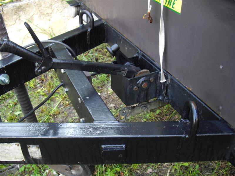

j'ai celle à tambours , ça freine très bien ;) en wide track
Re: Hauteur d'attelage sankey

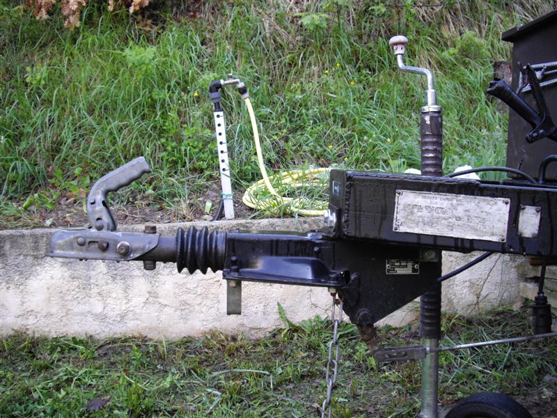

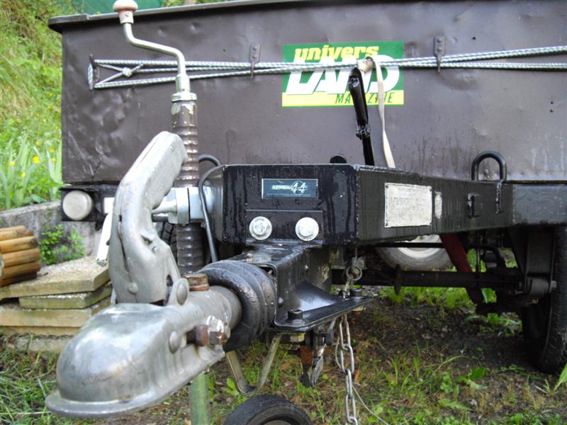

Sur la mienne (a tambours), j'ai modifié la tête d'atelage de manière à ce qu'elle soit dans le même axe que le timon.Exactement comme sur celles à freins à disques.On gagne 10 cm sur la hauteur.

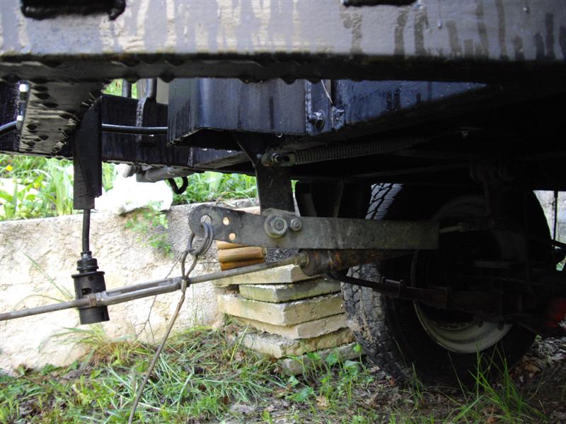

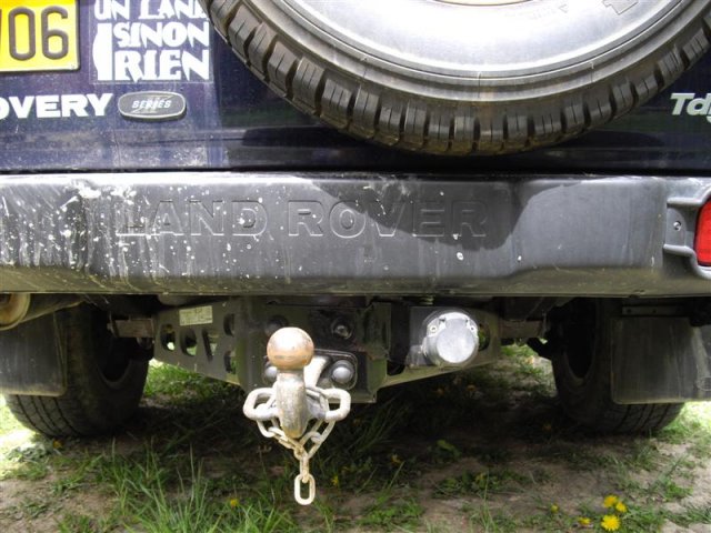

Pour mettre la sankey à la bonne hauteur j'ai aussi modifier la tète d'attelage en installant un timon de caravane modifié dessous à l'inverse de celui d'origine qui était dessus.
j'ai aussi modifier le système de freinage pour cette adaptation. :sm11:

j'ai aussi modifié la mienne dans ce genre ;)
elle est a vendre soit dit au passage ;) ! ! ! !

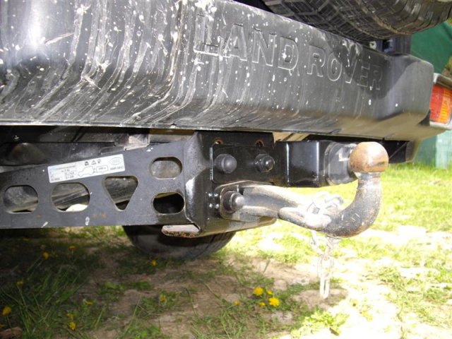

moi aussi j'aurais bien conserver l'anneau d'origine sur la sankey, mais l'adaptation de mon attelage du Disco était plus délicate et compliquée pour moi :sm11:
De plus le système de tête d'attelage de la sankey était complètement bloqué,alors je suis passé à l'ablation .........
attelage du Disco .........la platine est loin sous le PC

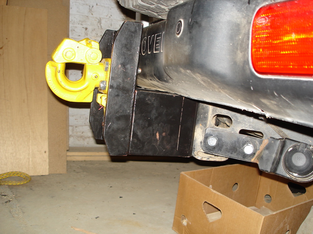

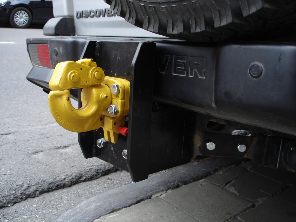

effectivement, j'ai le même attelage que toi, et je suis en train de faire fabriquer une pièce pour justement adapter le crochet otan. dès que je l'ai, je met une petite photos. pour donner une petite idée...

c'est fait :
Ca a l'air bien fais et costaud!! :wink:
Tu as déjà accroché une sankey dessus? J'ai peur que ca reste bas... mais tu ne peux pas monter beaucoup plus a cause de la porte arrière qui serait condamnée!
Merci pour ton retour d'info en tout cas :wink:

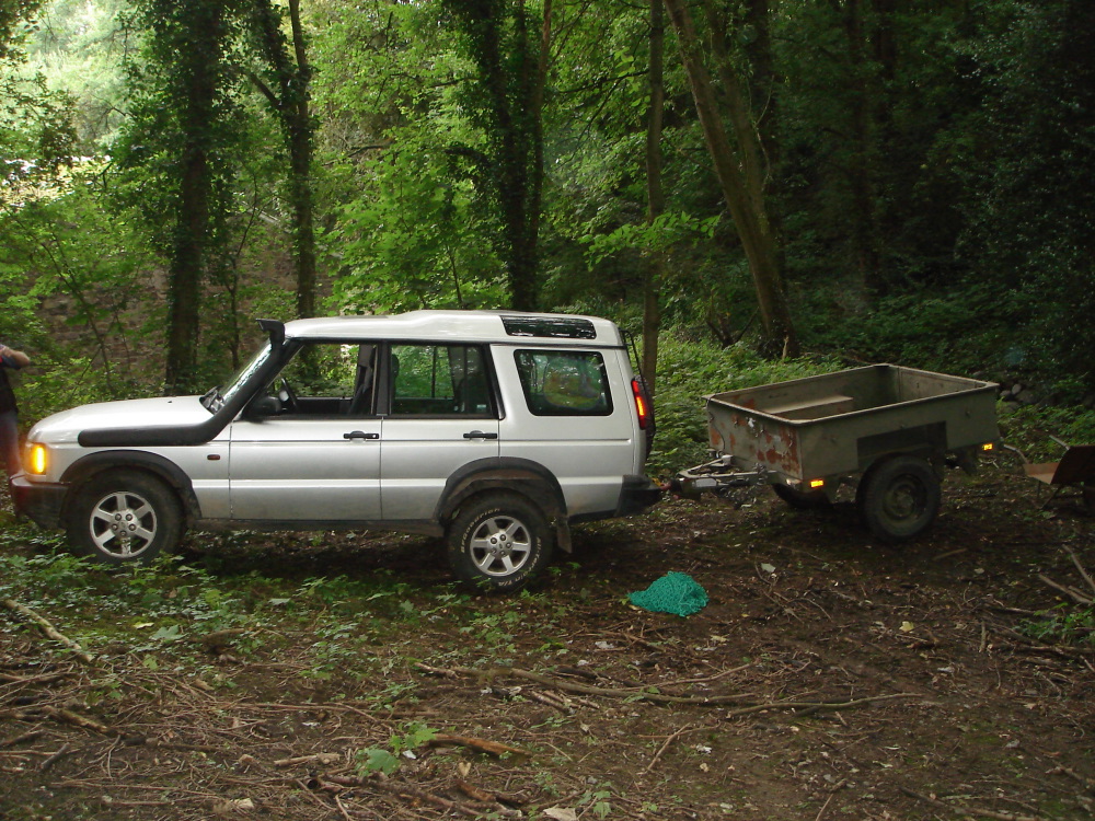

Heu, c'est pile la bonne hauteur, j'ai attendu d'avoir la remorque pour faire les trous pour l'attache.
une autre photo, mais je suis dans un creux
disco2magoliv
Messages : 608
Merci pour le retour
j'avais aussi imaginé une adaptation de ce type, mais j'ai préféré rester dans la discrétion une fois dételé. :wink:
Beau travail.
nicomog a écrit :Heu, c'est pile la bonne hauteur, j'ai attendu d'avoir la remorque pour faire les trous pour l'attache.
Ok, ben j'y aurait pas cru tu vois! J'en ai toujours vu piquer du nez gravement derrière les disco ou range! :wink:
Par contre, fais attention a tes genoux, le crochet va pas plier lui :mrgreen:
