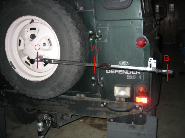

 - Messages : 13948
Ne pas oublier de mettre du frein filet.nanard833 a écrit :333Nm à 350Nm (source RTA)samvapamal a écrit :- serrer la poulie damper à 260Nm (?)
Rappel : la procédure de serrage est très différente de celle pour le 300 Tdi

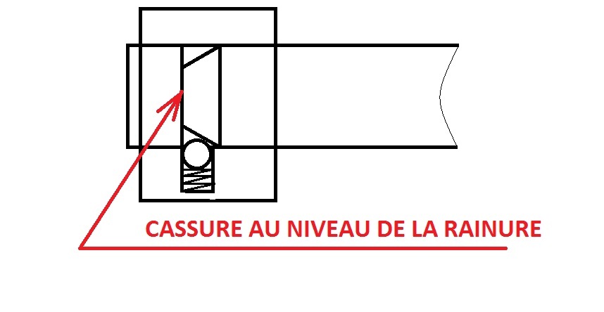

Il y a plusieurs type de clef à déclenchement. Celle où tu ne peux pas suivre l'évolution du couple ne sont pas adaptés pour le réglage de la tension de courroie, car une fois déclenchée tu n'es pas sur de garder toujours le bon couple avant que tu ais fini de serrer la vis du galet tendeur.cherches un peu sur la faq sujet déjà débattu, le problème étant plus crucial pour les faibles couples de serrage, où tu peux utiliser un bras de levier et un poidssamvapamal a écrit : quelle clé dynamométrique utilisé car j'ai lu que la clé à déclenchement est inapropriée et que la clé à lecture directe à l'air fastidieuse d'utilisation?
Note : LR insiste sur la position verticale de la clef dynamométrique lorsque le couple adéquate est obtenu.
				jerome38
 - Messages : 725

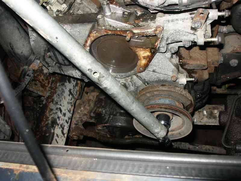

Une petite question pratique: pour passer le couple de serrage ou desserrage sur le boulon de damper d'un 300(80 Nm puis 90°), il faut une douille de 27. Concernant son carré d'entrainement, j'en vois qui sont passés au 3/4. Est-ce réellement indispensable ou puis-je me contenter de mon équipement en 1/2 en ayant de bonne chances de ne pas finir avec un abonnement chez le dentiste  ? Je précise que la poignée coulissante et la douille sont en facom.
les mutuelles n'étant plus ce qu'elles étaient, j'ai préféré ne pas tester: j'utilise la clef à écrous de roue (pas celle d'origine, une costaude) avec un long tube enfilé dessusjerome38 a écrit : puis-je me contenter de mon équipement en 1/2 en ayant de bonne chances de ne pas finir avec un abonnement chez le dentiste ?.
				jerome38
 - Messages : 725

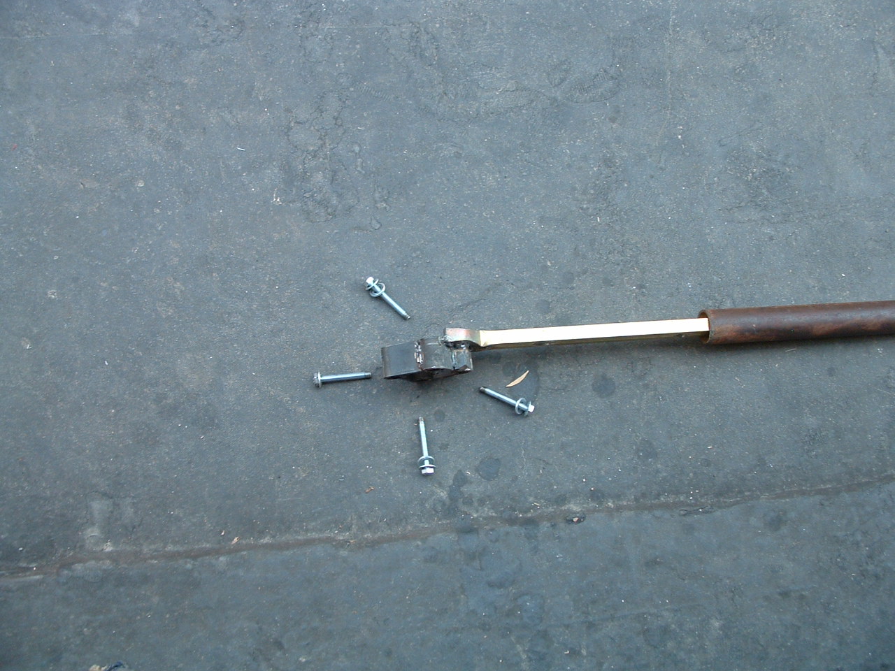

Oui, je me doutais pour celle d'origine que j'ai réussi à couder sur un écrou de roue. Une costaude, OK, mais c'est a dire ? Et surtout, tu la sens comment par rapport à le poignée facom ?kebir31 a écrit :les mutuelles n'étant plus ce qu'elles étaient, j'ai préféré ne pas tester: j'utilise la clef à écrous de roue (pas celle d'origine, une costaude) avec un long tube enfilé dessusjerome38 a écrit : puis-je me contenter de mon équipement en 1/2 en ayant de bonne chances de ne pas finir avec un abonnement chez le dentiste ?.
Pour la petite histoire, un vendeur de pièces auto du coin m'avait assuré que la facom 1/2 était tout à fait suffisante pour cette opération, et que de toute façon elle était garantie à viejerome38 a écrit :Une petite question pratique: pour passer le couple de serrage ou desserrage sur le boulon de damper d'un 300(80 Nm puis 90°), il faut une douille de 27. Concernant son carré d'entrainement, j'en vois qui sont passés au 3/4. Est-ce réellement indispensable ou puis-je me contenter de mon équipement en 1/2 en ayant de bonne chances de ne pas finir avec un abonnement chez le dentiste ? Je précise que la poignée coulissante et la douille sont en facom.
En procédant ainsi, je n'ai plus la trouille que ça me pète en travers de la tronche
*j'édite pour te dire que la rallonge n'est pas coulissante*

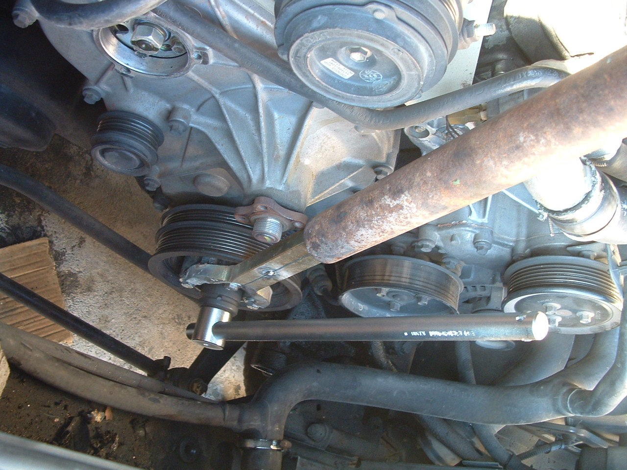

*j'édite à nouveau pour quelques photos*
				jerome38
 - Messages : 725
bon, t'es en train de me faire comprendre qu'il faut que je m'allège des 50€ que coutent la poignée et la douille de 27 en 3/4...
Ben comme le dit kébir plus haut, et si t'en as pas encore trop marre de ta trombine....
J'ai pas réussi a péter ma douille 1/2 stanley, ni la grande rallonge avec le carré qui sert de 'barre fixe', pourtant c'était bien bloqué et j'ai pas fais semblant de tirer dessus...
Moralité, laissez tomber facom et achetez du stanley
Salut Feub,
c'est une solution à envisager car la facom a pété au niveau de la rainure dans laquelle s'enclenche la bille
défaut de conception?
perso, j'aurai vu une rainure dont la forme comporte des rayons de raccordement pour limiter les concentrations de contraintes mais bon...A+
 - Messages : 13948
Hep hep hep hep..... cette poignée coulissante n'est pas faite pour être utilisée avec une rallonge !nanard833 a écrit : c'est une solution à envisager car la facom a pété au niveau de la rainure dans laquelle s'enclenche la bille![]()
Et puis feub écrit au sujet de la douille.
Bon, une douille Facom 27 avec carré de 1/2" convient très bien si vous n'utilisez pas un démontage au choc et/ou vous n'utilisez pas des rallonges de 2 m avec Hulk au bout avec la vis grippées de chez grippée. Dans le cas contraire, vu le couple ou le choc nécessaire, la gamme impact convient mieux. La douille de 27 avec carré 1/2" existe en gamme impact (6 pans, dia exter : 39 mm, longueur : 50 mm, ref : NS.27 A)
				jerome38
 - Messages : 725
Bon...jusqu'à maintenant je la croyais faite justement pour ça (présente dans les compositions de base pour pas que ce soit le cliquet qui serve à ça...) . Et il n'y a rien d'autre au catalogue facom pour "forcer".The Pater a écrit : Hep hep hep hep..... cette poignée coulissante n'est pas faite pour être utilisée avec une rallonge !
Curieusement, je ne voyais pas le point faible dans la gorge de vérouillage, mais plutot dans la zone ou coulisse le manche. Pas de crainte pour la douille. Je n'ai pas l'intention d'opérer par choc ou démarreur, juste une bonne explication à base de couple biceps-levier.
 - Messages : 13948
Cette poignée coulissante n'est pas faite pour forcer avec une rallonge, elle est là pour être pratique.jerome38 a écrit : Et il n'y a rien d'autre au catalogue facom pour "forcer".
De plus forcer avec une rallonge alors que le doigt se trouve à l'endroit le plus faible (réduction du diamètre et angle droit), c'est chercher la case. En déplaçant de 2 cm le doigt, cela n'aurait pas cassé...... mais peut être tordue l'axe.
Pour forcer, le moyen simple est l'utilisation d'une clef dynamométrique avec rallonge et carré conducteur. Cela te permet aussi de surveiller le couple transmis.
Carré conducteur : Tu obtiens ceci au final :
Il y a deux rallonges possibles. Celle qui augmente par 3 le couple n'est conseillée que pour l'utilisation avec des douilles avec carré conducteur de 3/4".
