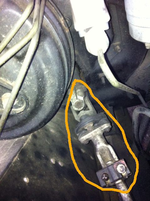

Les petits croisillons de colonne n'ont ils pas du jeu?chris627 a écrit : si une personne pense avoir une autre idee je suis a l ecoute..mais pour moi le jeu vient de la , j ai fait aussi un atre test j ai bouger mon volant de droite a gauche doucement moteur arreter et j ai regarder si les bras de directions avant se boitier suivent et ils suivent..
donc voila j attends maintenant les avis d expert...
Dans quel état est le flector ?
Photo-5 dans quel état sont les cannelures du croisillon de bas?
As tu vérifié les jeux des silenblocs de la barre Panhard?
Vas voir ce thème: Cardant direction H.S. ? Comment le changer ? pour avoir un complément d'info
j ai bien regader tout le long des bras de direction jusqu a la boite et en tournant le volant puis a la main je n ai pas vu de jeu ,toute a l air de bien
suivre mais je pense que dans cette boite il y a du jeu et apres sous la voiture j ai effectivement les joint a changer sur les raduis et aussi sur la bar stab a l arriere et ses 2 rotules de la bar stab..
c est quoi le flector?
je vais regarder a quoi correspond le cardant de direction..
