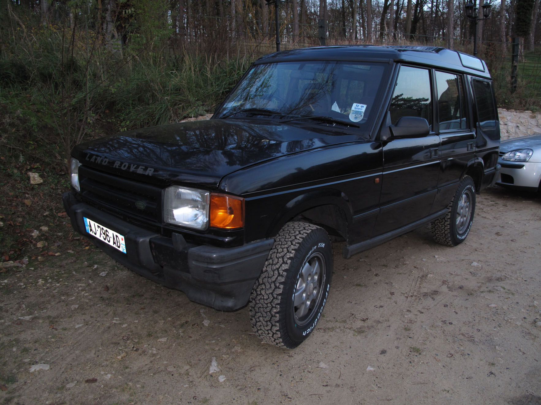

bonjour voila j ai depuis peu de temps beaucoup de jeu dans ma direction, j ai resserer avec un ami le boitier voir foto si joint ce qui a marcher sur 4 jours mais le jeu est revenu..en effet si je demarre mon disco 300tdi et si je tourne mon volant a droite un quart de tour mes roues ne bouge pas..Donc pour moi ca me parrait logic que c est ce boitier qui ne fonctionne plus..alors mes questions sont est il dangereux de conduire avec ma voiture?? est il facile de changer se boitier??
si une personne pense avoir une autre idee je suis a l ecoute..mais pour moi le jeu vient de la , j ai fait aussi un atre test j ai bouger mon volant de droite a gauche doucement moteur arreter et j ai regarder si les bras de directions avant se boitier suivent et ils suivent..
donc voila j attends maintenant les avis d expert...
ma petite est un disco 3OOtdi anglais de 1994
je suis d ailleurs a la recherche d une autre voiture identique bien sure..
haaa au faite qui peut me dire pourquoi mon disco a tjrs le cul bas??? j ai changer les ressorts et suspensions et il est tjrs pareille..

Pourquoi?chris627 a écrit : ma petite est un disco 3OOtdi anglais de 1994
Vue la photo (1184.jpg) tu as des ressorts renforcés jaunes a l'avant. Si ressorts d'origine à l'arrière c'est normal que tu es le cul bas.chris627 a écrit : haaa au faite qui peut me dire pourquoi mon disco a tjrs le cul bas??? j ai changer les ressorts et suspensions et il est tjrs pareille..

Pourquoi?
car elle a trop de rouille et j ai encore ttte la centralisation a refaire et mon coffre ariere est bloquer et aussi ma boite commence a faire un bruit..
Alors oui j ai changer les 4 ressorts et les 4 suspensions commander chez paddock mais la voiture est tjrs avec son cul bas..
