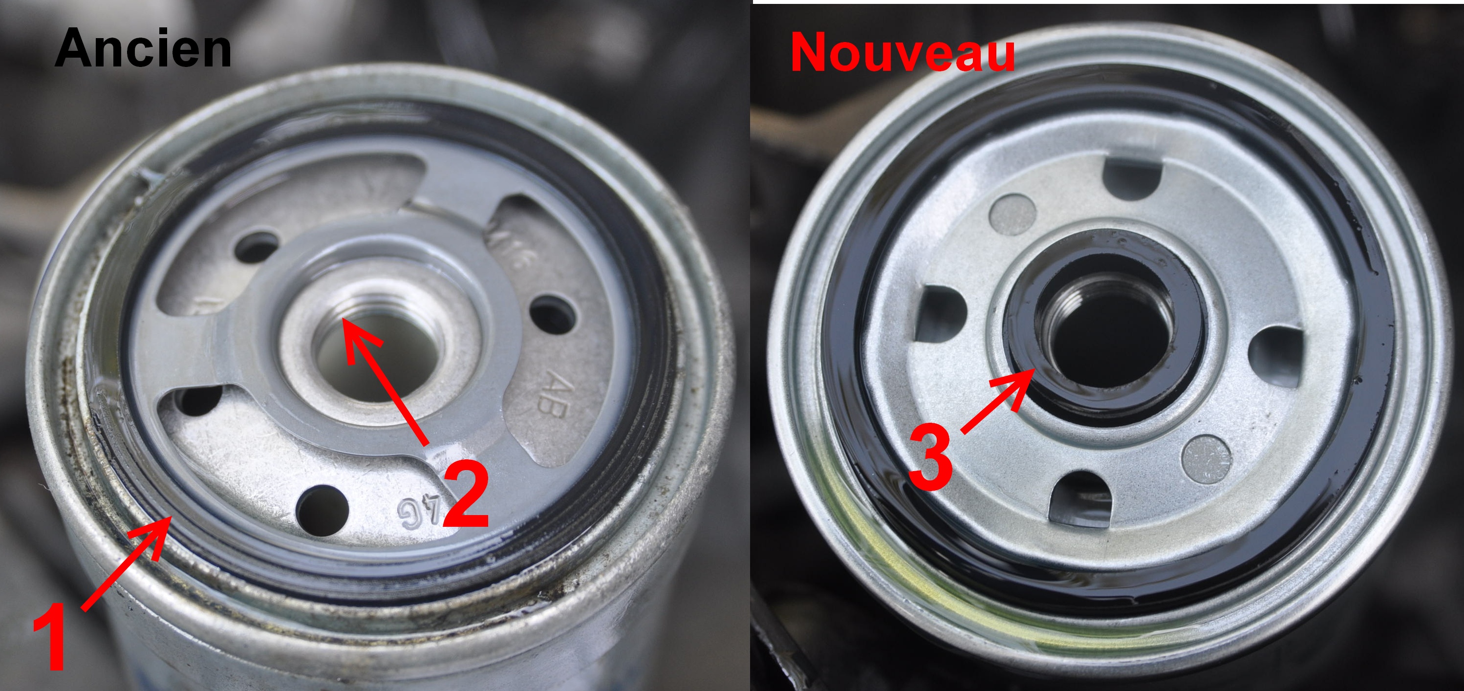

2) Comparer l'ancien et le nouveau filtre:
Les points à vérifier sont:
rep 1: le diamètre des 2 joints.
rep 2: le filetage identique sur les deux.
rep 3: S'assurer qu'un joint ne soit pas resté collé sur le support de filtre à GO avant de fixer le nouveau.
Mettre un peu de gasoil sur les joints du filtre neuf afin d'éviter une friction au serrage qui peut déformer un des joints et provoquer une prise d'air ou une mauvaise étanchéité.

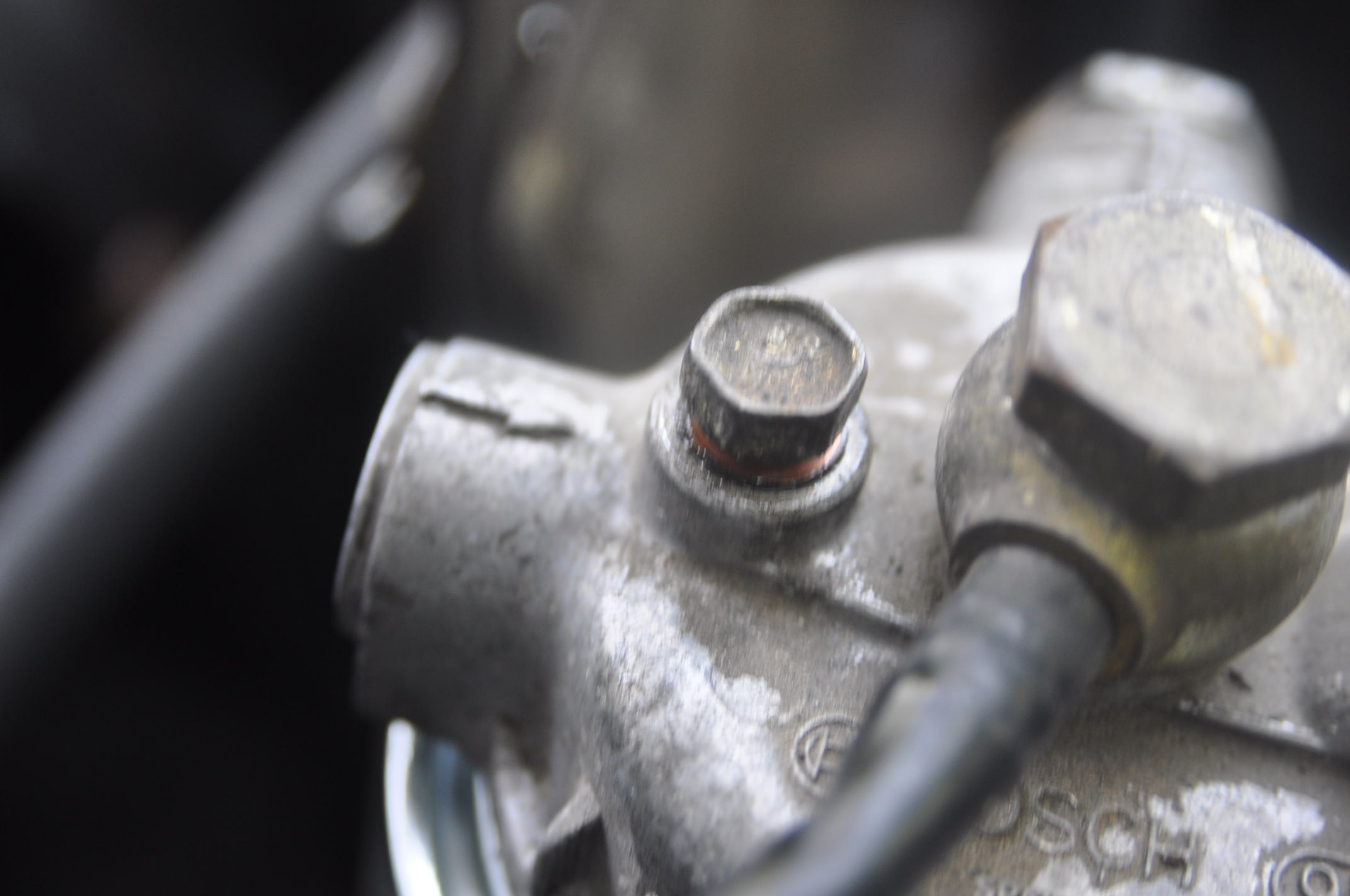

3) Une fois le nouveau filtre en place, il faut le remplir de gasoil, ou le purger de son air qui t'empêchera de démarrer.
Pour se faire, il faut d'abord desserrer la petite vis de 10 placer sur le haut du support de filtre à gasoil:

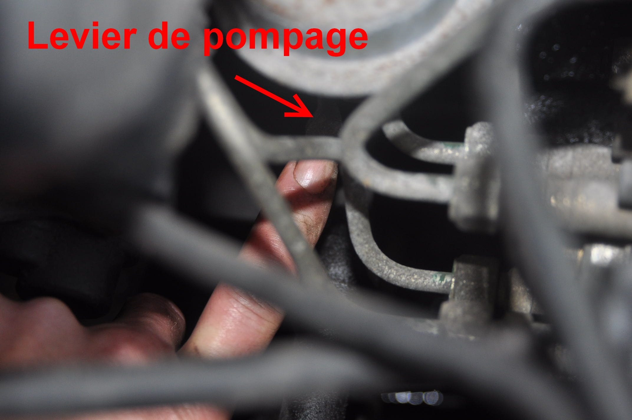

Puis actionner le levier sur la pompe de relevage. Il faut appuyer dessus, si tu ne sens pas d'effet de pompage, en gros que c'est tou moue, c'est que la came interne au moteur maintient en appuis la pompe. Dans ce cas il faut donner un légé coup de démarreur pour quelle change de position afin de pouvoir pomper correctement pour remplir le filtre à gasoil et chasser l'air ou "réamorçer" comme l'on dit dans le langage courant.
4) Tu constates la fin du remplissage, lorsque du gasoil commence à sortir de façon régulière, à chaque coup de doigt sur la pompe. Tend qu'il y a des bulles qui sortent, il faut pomper:

Donc il suffit de resserrer la vis de purge pas trop fort, il y a un joint cuivre. De même que le filtre a gasoil n'a besoin d'être serré trop fort.
