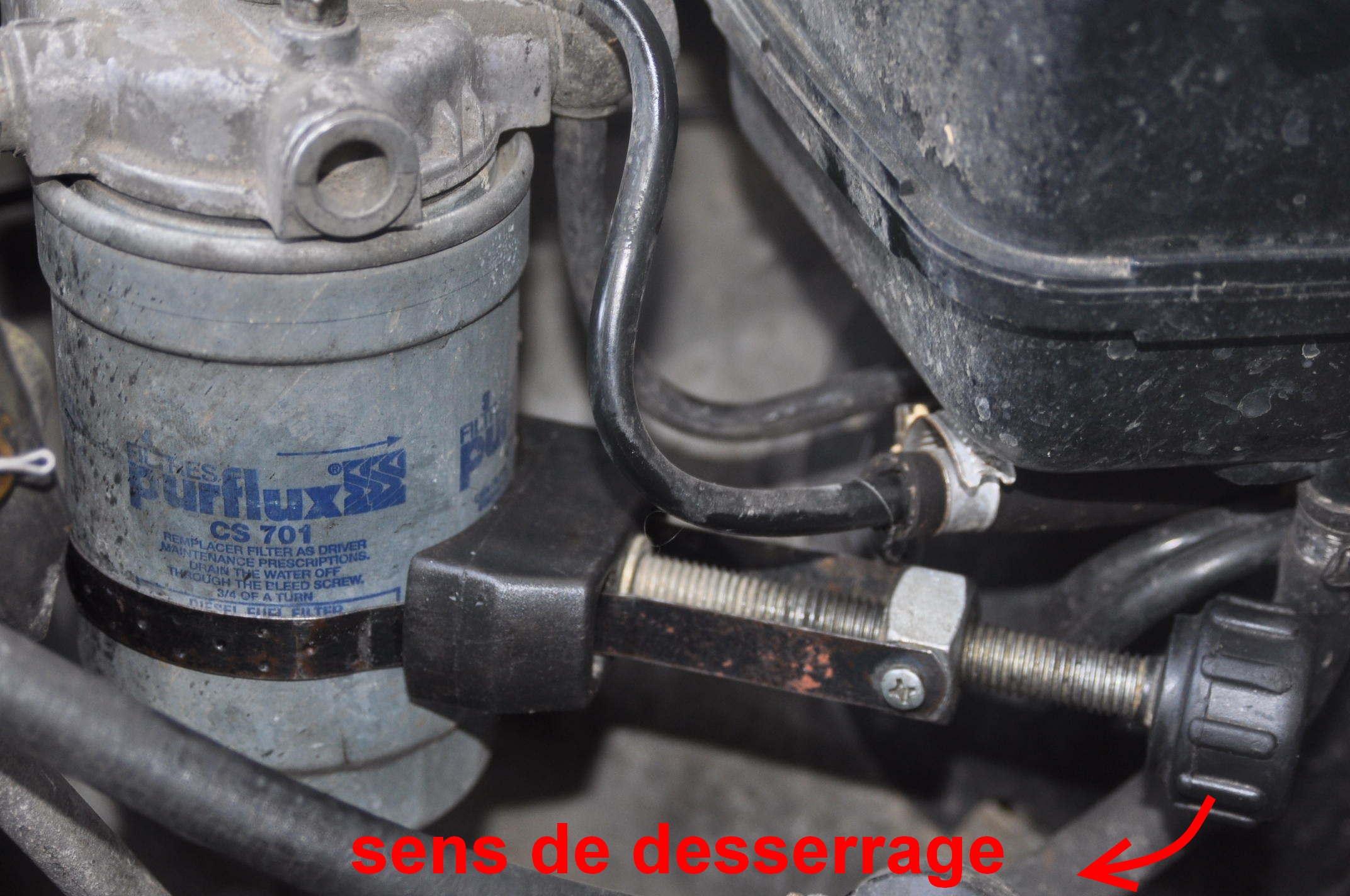

Salut, sur un 300 ou 200 c'est relativement simple:
1) Démonter le vieux filtre à l'aide d'une clef a filtre: 2) Comparer l'ancien et le nouveau filtre:

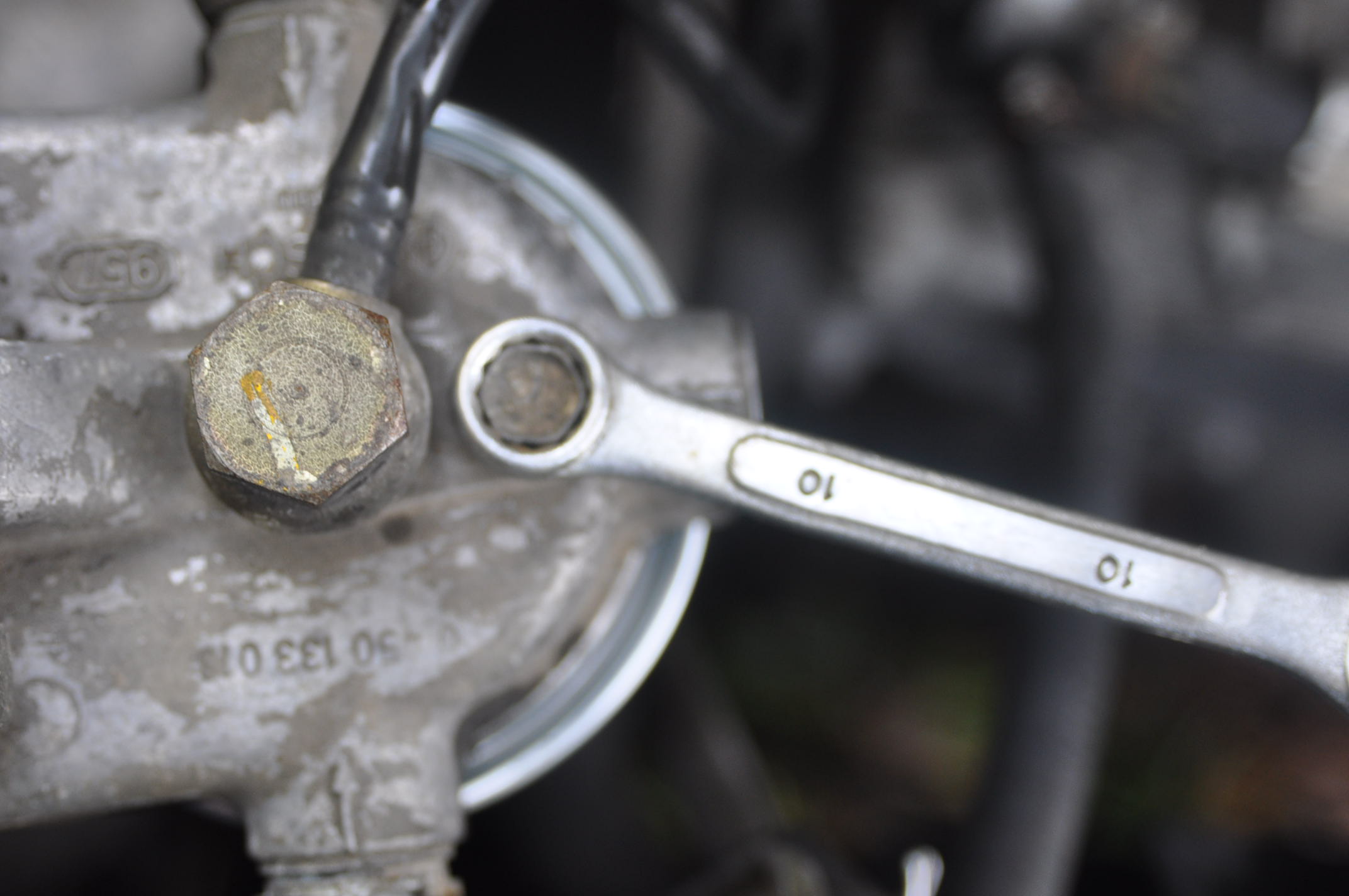

Pour se faire, il faut d'abord desserrer la petite vis de 10 placer sur le haut du support de filtre à gasoil: Puis actionner le levier sur la pompe de relevage. Il faut appuyer dessus, si tu ne sens pas d'effet de pompage, en gros que c'est tou moue, c'est que la came interne au moteur maintient en appuis la pompe. Dans ce cas il faut donner un légé coup de démarreur pour quelle change de position afin de pouvoir pomper correctement pour remplir le filtre à gasoil et chasser l'air ou "réamorçer" comme l'on dit dans le langage courant. 4) Tu constates la fin du remplissage, lorsque du gasoil commence à sortir de façon régulière, à chaque coup de doigt sur la pompe. Tend qu'il y a des bulles qui sortent, il faut pomper:
Là, c'est tout sec encore: Là ça dégueule, sans bulle. Donc il suffit de resserrer la vis de purge pas trop fort, il y a un joint cuivre. De même que le filtre a gasoil n'a besoin d'être serré trop fort.
