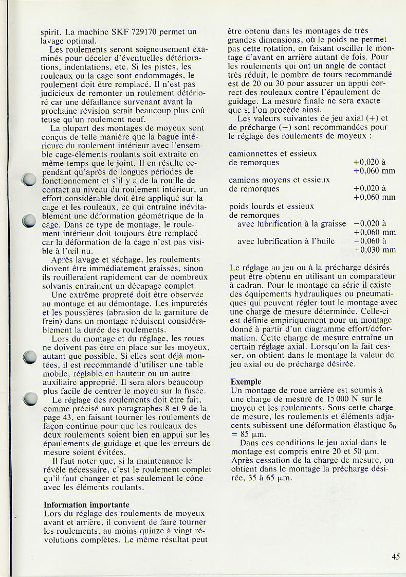

Je mets ici en ligne deux pages d'une ancienne brochure sur le montage des roulements à rouleaux coniques dans les moyeux de roues des utilitaires.
Je le mets principalement à cause de l'insistance de faire les moyeu lors du réglage.
Elle est ancienne, elle a 20 ans. Depuis, les préconisations des jeux ont chnagé et les intervalles entre deux changement graisse aussi. Il faut dire que SKF était et est toujours très conservatif dans ses préconisations.
Je vous laisse lire :
