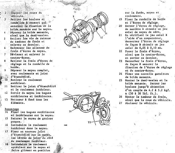

voilà voilà, la fameuse page.
Nous n'avons pas la même chose.
Donc avec cette méthode, si on la suit à la lettre, les roulements peuvent êtres préchargés si et seulement si les mesures de jeu dans les filets par j.f. (0.2 mm) s'avèrent exactes.
En relisant encore les méthodes décrites par j.f. (on le remercie d'avoir pris le temps de les copier et je rappelle à j.f. qu'à l'occassion je serais heureux de recevoir la page par fax, ou autre, concernant le réglage contenu dans le manuel LRL0030FRE), il y a des fois où la rondelle frein est rabattue avant nouvelle vérification et desfois après.
Comme la vérification du jeu après serrage du contre écrou devrait (si je suis bien les manuel LR) être dans la même plage de jeu qu'avant serrage du contre écrou, je me demande si LR néglige l'influence du jeu dans les filets qui permet au contre écrou de pousser encore l'écrou de réglage et donc de modifier le réglage

Je mets ici en ligne deux pages d'une ancienne brochure sur le montage des roulements à rouleaux coniques dans les moyeux de roues des utilitaires.
Je le mets principalement à cause de l'insistance de faire les moyeu lors du réglage.
Elle est ancienne, elle a 20 ans. Depuis, les préconisations des jeux ont chnagé et les intervalles entre deux changement graisse aussi. Il faut dire que SKF était et est toujours très conservatif dans ses préconisations.
Je vous laisse lire :

Personnellement pour choisir une méthode de serrage de roulement de roues, je préfère l'avis d'un professionnel du roulement que celui d'un amateur de manuel d'atelier LR...
Dire que précontraindre un roulement est dangereux démontre un manque total de lucidité dans ce domaine et la seule et unique volonté de justifier les antiques recommandations Land Rover.
Avec une légère précontrainte la roue tourne tout à fait librement mais simplemnt sans jeu et avec une légère anticipation d'usure, donc dans des conditions optimales.
Et cela se fait en 30 secondes.
Régler les roulements dans land au comparateur c'est de la branlette de retraité.

- Messages : 13966
Tu peux mettre 0.2 mm de jeu à de la précharge sur des roulements de roues d'un Def, ça roulera....sans autres commentairesBruno a écrit : Juste un commantaire, moi (perso ) je suis un vieux mécano et je dépannes les machines outils et des roulements (de precision) j'en monte à tour de bras, ben l'expérience y a que ça de vrai, même si je m'assoie sur les préconisation SKF ou les autres d'ailleurs.
Dans la réalité sur un roulement de roue (qui ne sont pas des roulements de précision) qu'il y ai 50µ de jeu ou une légère précharge (mais légère , il faut que le moyeu tourne avec onctuosité) ben ça change pas grand chose.
T'assoires sur les préconisations des constructeurs pour les roulements de précision des dernières électro-broches, tu vas droit au mur et là c'est une certitude.
Par contre les vieilles machines outils qui ne tournent pas vite (tout est relatif).....

J'ai assisté a un changement de roulement de roue avant dans un atelier Land sur un Range V8 ; le professionnel a réalisé l'opération à sa "main" et selon son expérience avec pour seul outil la clé de 52.
La précontrainte est donnée par le serrage du contre-écrou avec ensuite un simple contrôle de la bonne rotation "libre sans jeu" de la roue.
Cette vision du réglage d'un roulement basique de roue de Land me semble donc largement partagée.
Par ailleurs les experts en roulement nous démontrent qu'une très légère précontrainte (par exemple 0,02 mm) donne un surcroit de durée de vie en service.
Il existe d'ailleurs des abaques de durée de vie en fonction de la précontrainte appliquée qu'il serait intéressant d'exposer ici.
