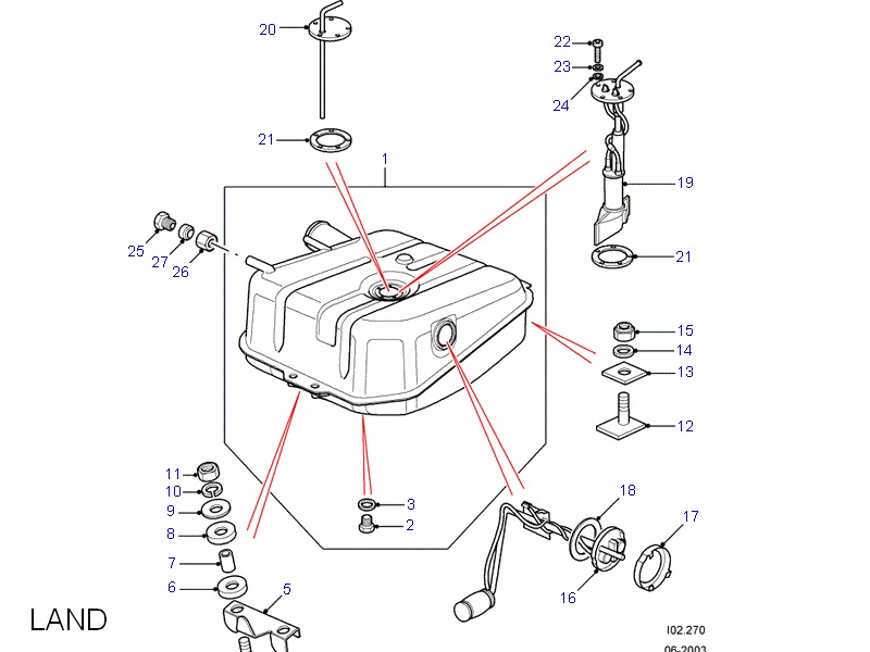

1) Réservoir range:
2) Réservoir land 110/130:
Prépare bien le démontage: nettoyage haute pression, dégrippant...

def1jour
Messages : 75
Enregistré le : 18/11/2009 11:51
Localisation : France
Re: reservoir
Message non lu par def1jour »
Merci L0L0,
Aurais-tu stp la reference de cette piece en liège N°21?
Def 300tdi qui prend l'eau
Re: reservoir
def1jour a écrit :Merci L (Alt+157) L (Alt+157), :wink:
Bague d’étanchéité: PRC5852 . En anglais "seal" PRC5852
