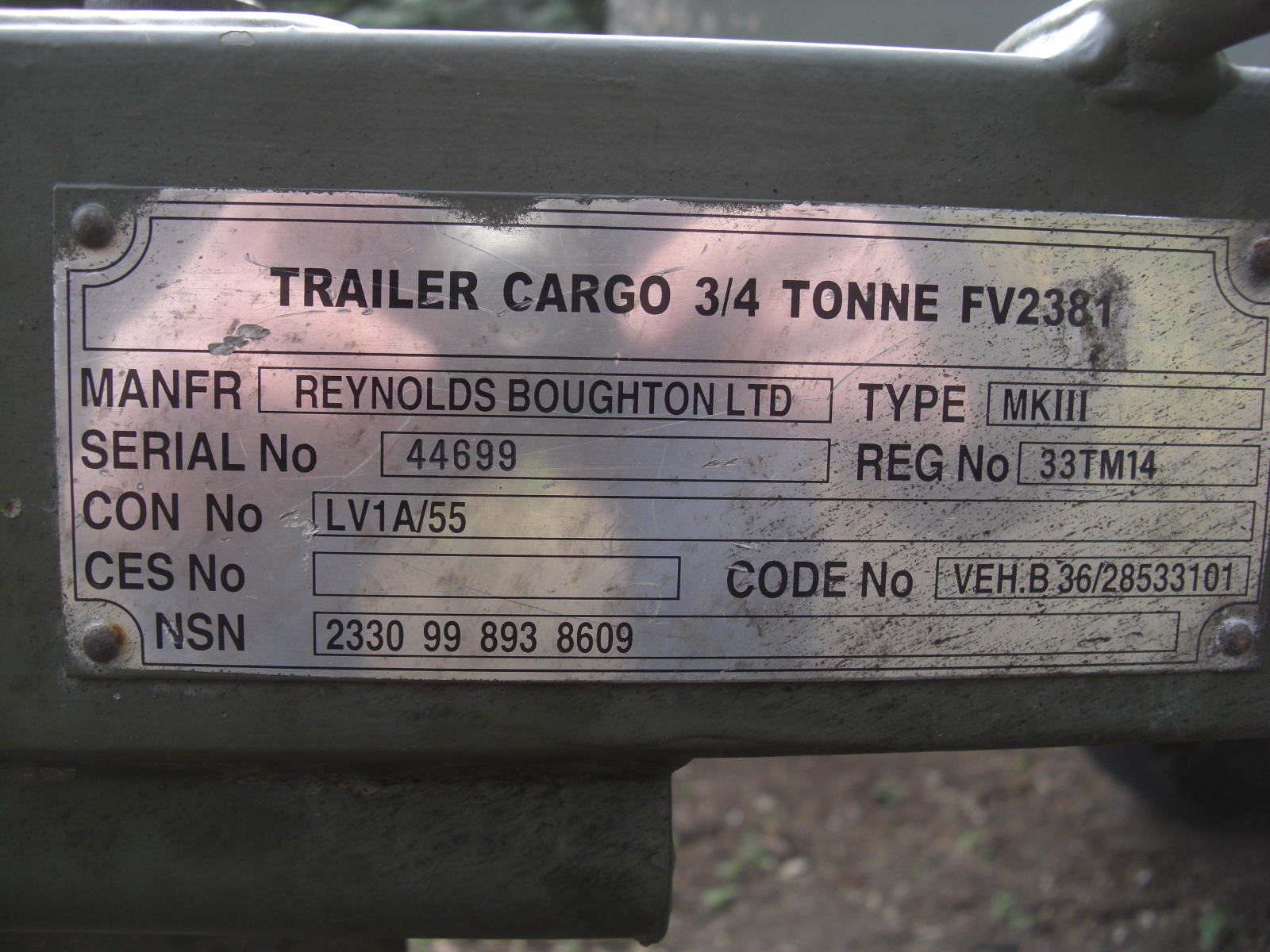

Re: Démontage du cylindre sur le timon sur une MK3
quelques photos concernant l'attelage avec la bénédiction de gphp :sm9: :
