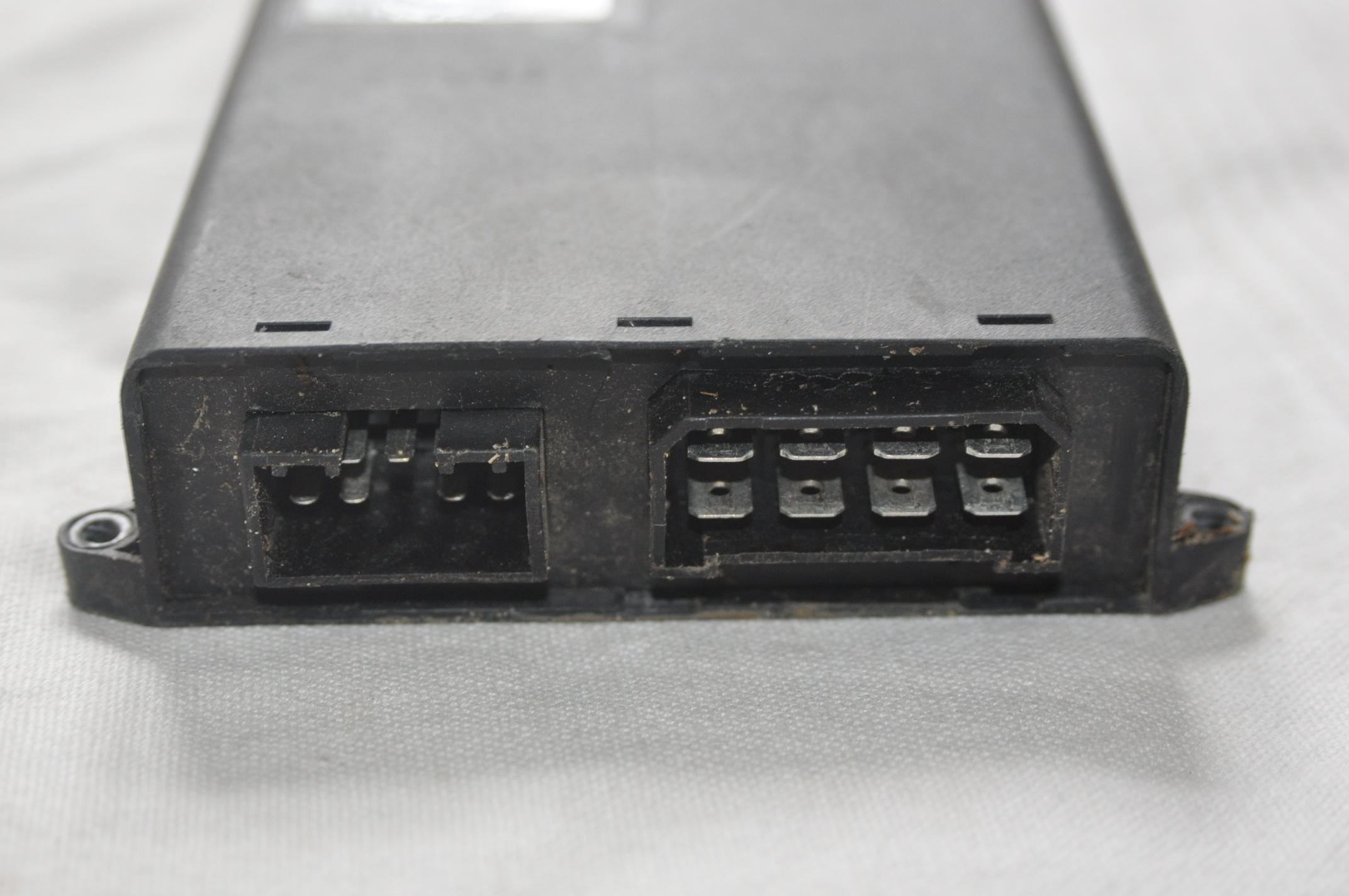

Salut, a défaut de mieux :( , je peux mettre des images, est ce bien ce modèle. :wink:
1) Vue générale:
2) Connecteurs:

Ca y ressemble comme deux gouttes d'eau.
