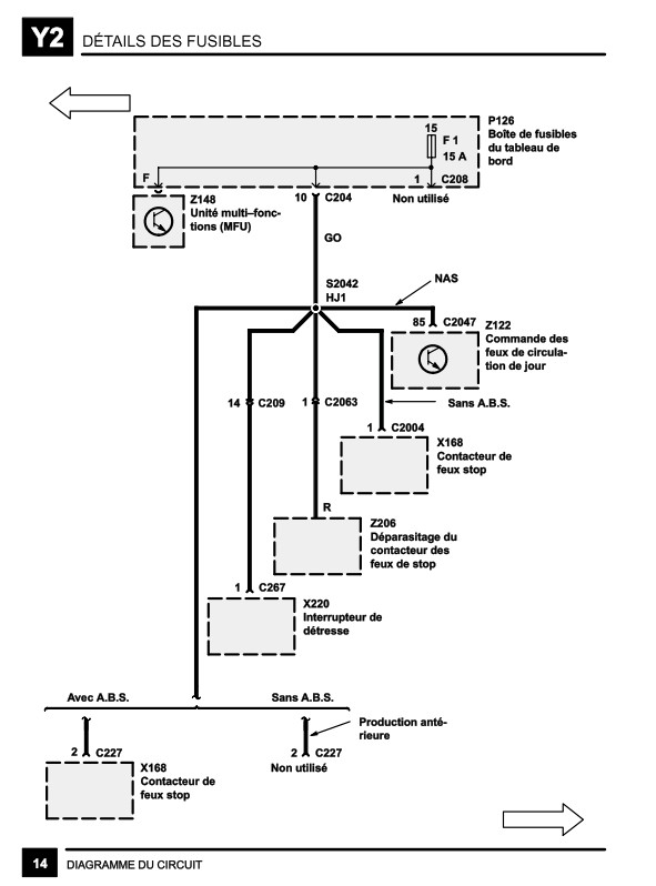

j'ai trouvé ça
pour un disco 96
ca ressemble vaguement a mon 95
reste a identifier avec précision le relais il se nomme z122 !
Re: phare qui ne s'éteignent pas sur disco v8
Salut, sur un schéma un peu plus récent, ce relais apparait également pour l'option NAS. Il a l'air bien ordinaire comme relais, ne pourrais tu pas essayer de le remplacer par un fil pour essayer, entre les bornes 30 et 87A.
1) Schéma disco II

bonjour,
il est beau ton schéma !
En mettant un fil, ça devrait faire quoi ?
et si je l'enlève carrément ?
je vais le démonter et en commander un nouveau.
J'ai le problème sur les 2 discos et le relais n'est pas cher.
par contre la dernière fois que j'ai fait une commande, il n'était pas disponible.
si j'ai tout compris, c'est le relais du bas le plus à gauche.
Je démonte ce matin
