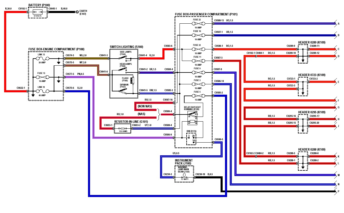

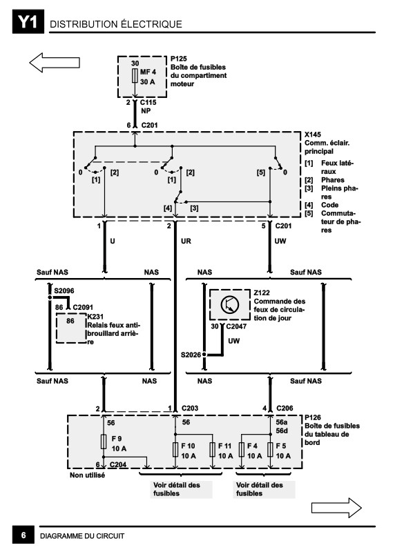

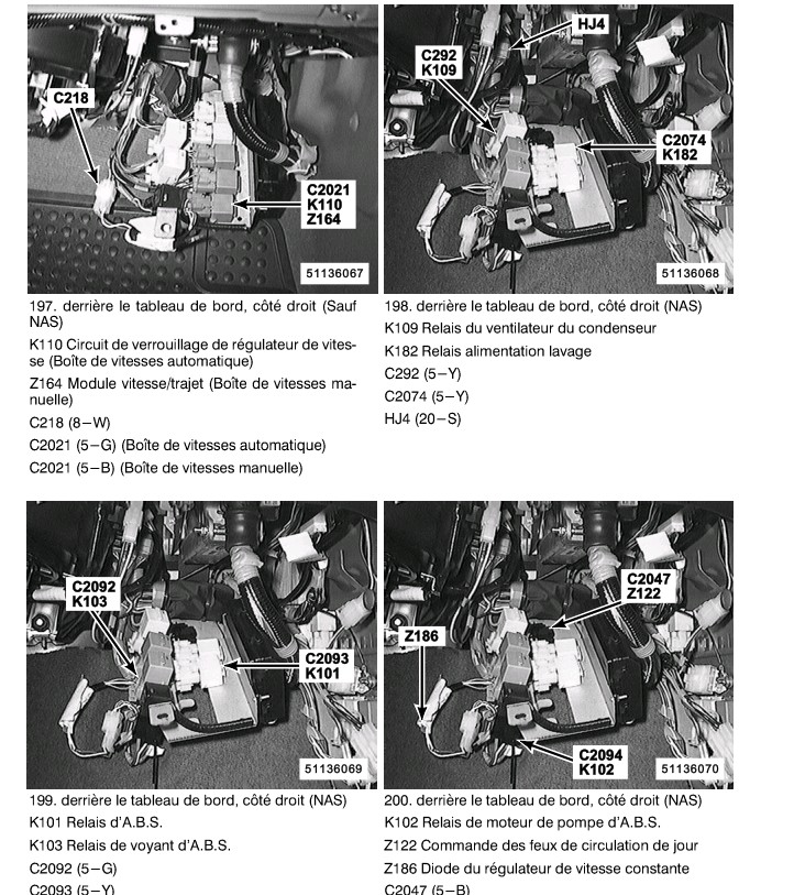

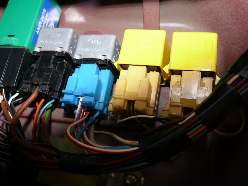

Apres quelques recherche infructueuse, j'ai trouvé quelqu'un qui a eu le même soucis.
Il y a un relais qui commande les phares de jour. Il est situé sous la boite à gant passager derrière un carton.
ça serait un relais typique aux disco américains, seulement vendu en concession et coutant une fortune biensur...

j'ai trouvé ça
pour un disco 96
ca ressemble vaguement a mon 95
reste a identifier avec précision le relais il se nomme z122 !
pour un disco 96

Salut, sur un schéma un peu plus récent, ce relais apparait également pour l'option NAS. Il a l'air bien ordinaire comme relais, ne pourrais tu pas essayer de le remplacer par un fil pour essayer, entre les bornes 30 et 87A.
1) Schéma disco II A+

bonjour,
il est beau ton schéma !
En mettant un fil, ça devrait faire quoi ?
et si je l'enlève carrément ?
je vais le démonter et en commander un nouveau.
J'ai le problème sur les 2 discos et le relais n'est pas cher.
par contre la dernière fois que j'ai fait une commande, il n'était pas disponible.
si j'ai tout compris, c'est le relais du bas le plus à gauche.
Je démonte ce matin
Je démonte ce matin
