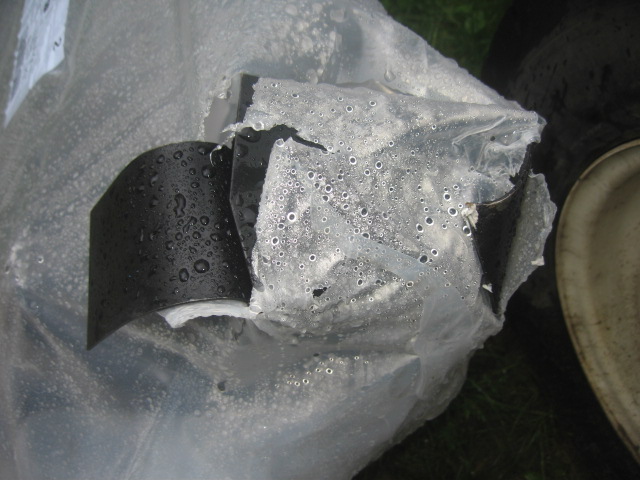

4) J'ai dut changer cette partie, donc j'avais commandé la version longue chez Bearmark, à refaire, je la commanderai chez LR, et j'en commanderai une ou l'on peut fixer un réservoir plastique comme sur les derniers Tdi. Un jour, du temps ou il pleuvait encore, j'avais reçu :
5) Dans cette état là :( . Bon :? ce n'est pas trop grave, ce n'est que de la tôle à 120€ livré.
