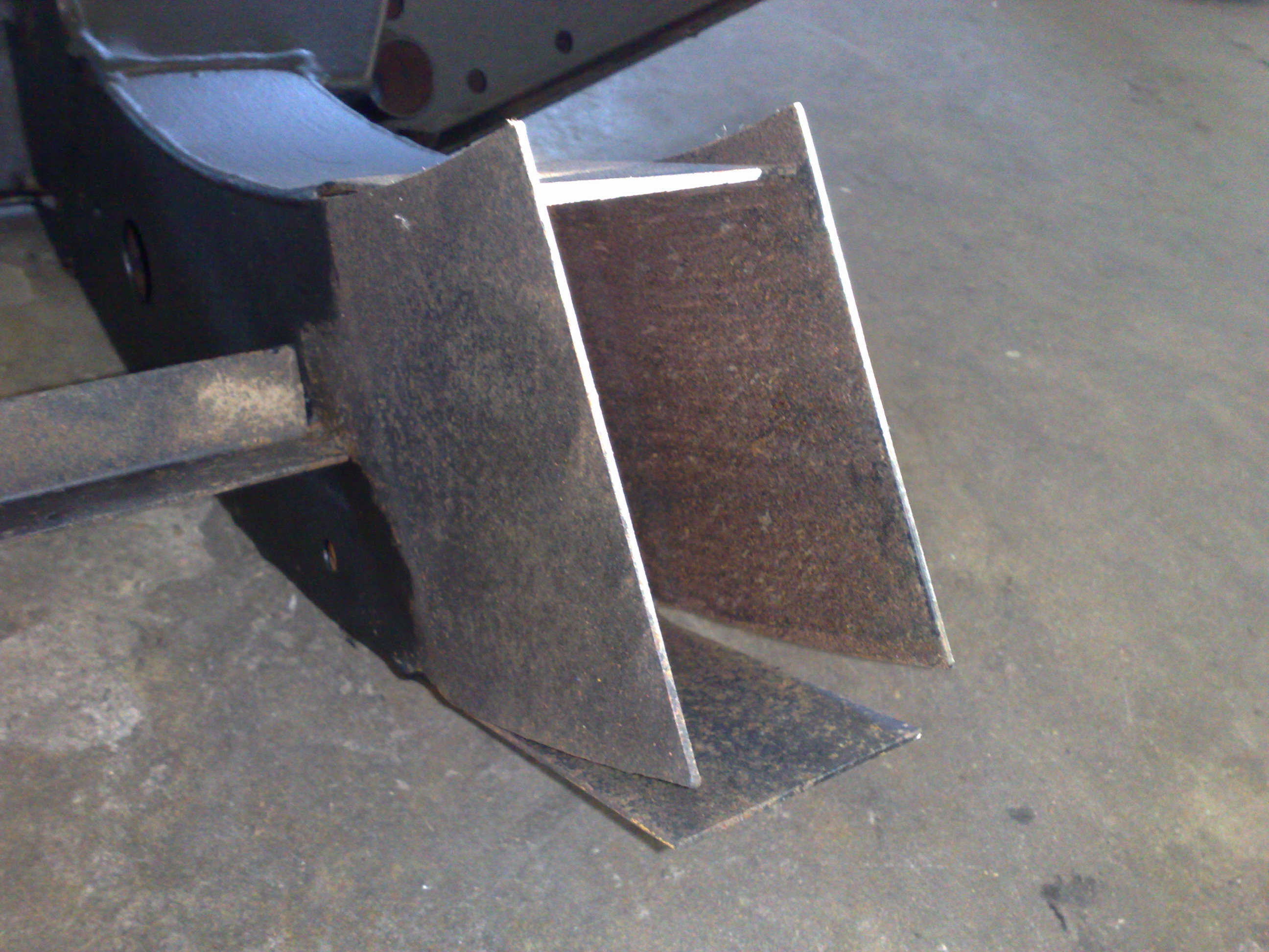

salut, pour la traverse arriere perso j'ai pris un gros "u" de la même taille chez le ferailleur et je l'ai coupé de biais aux extremitées pour ressembler à l'origine.
moi je l'ai mis côté ouvert vers l'arriere comme ça plus de boue à se logé dans les interstices pour le faire pourrir de nouveaux....grosses soudures et barbouille antirouille et le tour est joué.le CT ne m'a rien dit mais comme tout le monde le sais ce n'est plus aux normes....
bon courage c'est un peu chiant à faire quelque soit ta solution.
