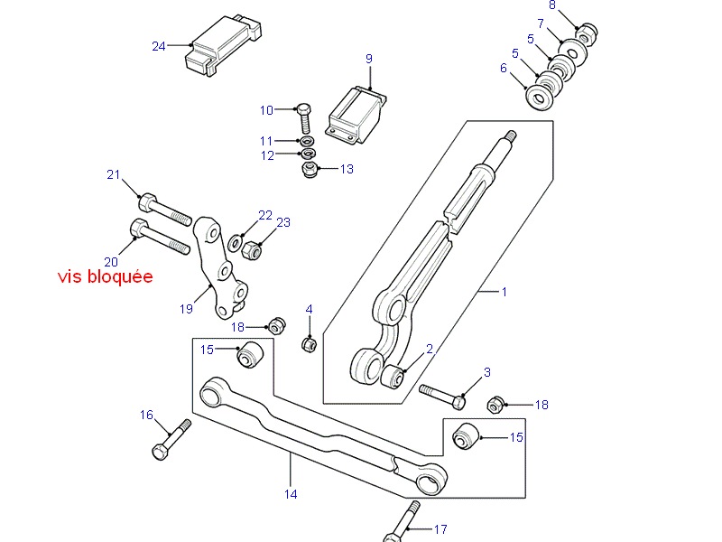

Salut, de retour au bercail, c'est plus simple avec une photo:
1) Repère1: la vis fautive; repère 2 la vis du haut homologue de celle qui pose problème; 3 fixation de la barre panhard; 4 patte en S équerrage du boitier de DA . Donc une fois tout démonté, on commence à avoir un argument de poids, et de quoi taper, tirer... Mais ce ne sera peut-être pas suffisant
Modifié en dernier par LØLØ le 09/12/2012 22:50, modifié 2 fois.

Il n'est pas nécessaire de démonter le boitier. Juste la fourche (19) support de barre panhard .
Enfin en disant "juste" ce n'est pas rien. Peut-être en démontant la patte en S, il y aura encore plus de liberté.
