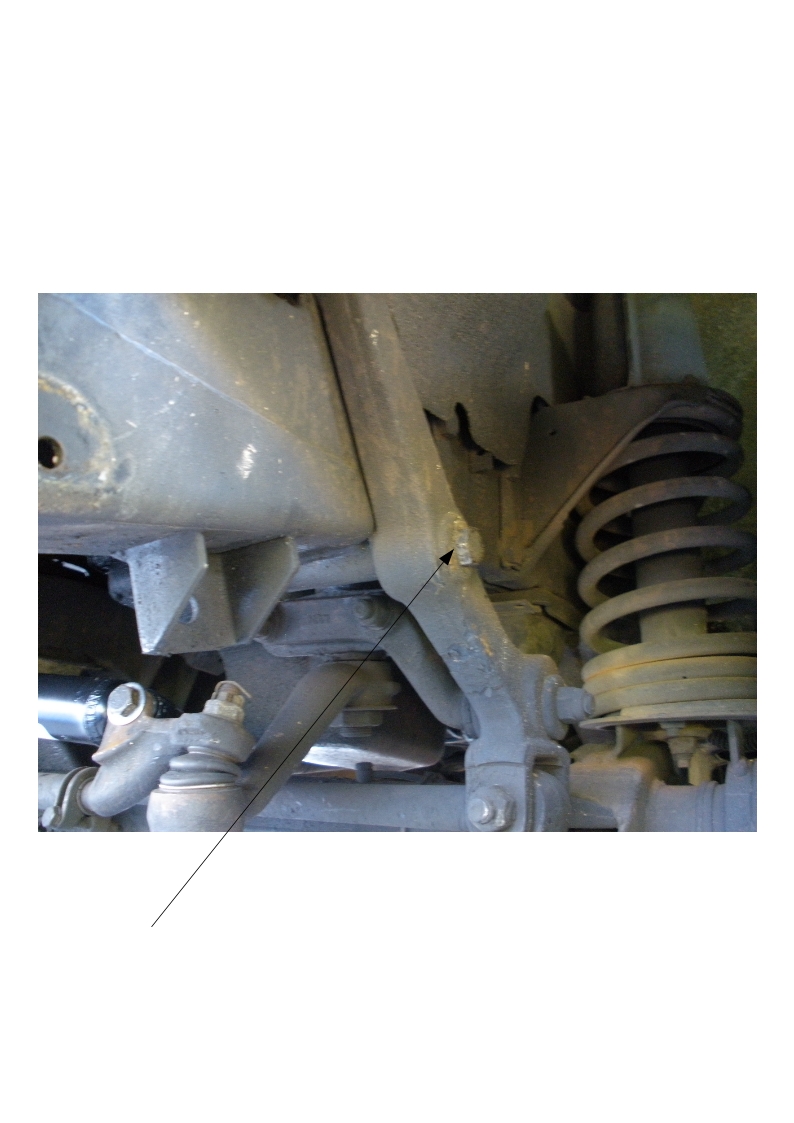

Bonsoir

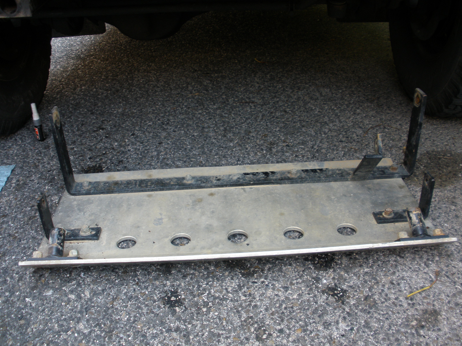

Après le remplacement de mon amortisseur de direction, je voulais desserrer ce grand boulon pour utiliser celui-ci à fixer une patte du bouclier de protection moteur et l'écrou est bien venu mais le boulon ne bouge pas d'un pouce, voici 2 photos du bouclier et du boulon. Sur la photo on vois la fleche l'indiquant. Vous est-il déjà arrivé cela? Est-ce le poids du véhicule qui fait que?

Oups pas le bon titre, mais boulon bloqué quand même à coté du boitier de direction.

Je penses que ta vis est soudée par la rouille dans le tube soudé au châssis, c'est plutôt courant... Tu as essayé de faire tourner la vis?

Bonjour, j'ai eu le meme cas en voulant mettre une protection des barres de directions. Essaye de taper doucement avec un marteau de quoi faire bouger ce boulon. bon courage pour la suite
Re: Blocage du grand boulon de boitier de direction 110 300T
Oui j'ai essayé Avec le manche et la douille de 17 + un tube pour augmenter la puissance et c'était le Def qui descendait, avec vos conseils et du dégrippant je devrait finir par l'avoir. Je vous tient au courant.Feub a écrit :Je penses que ta vis est soudée par la rouille dans le tube soudé au châssis, c'est plutôt courant... Tu as essayé de faire tourner la vis?

Salut, un chalumeau c'est pas mal aussi, oxygène + acétylène. Il faut amener au rouge la vis et l'écrou. Normalement après ce traitement, cela vient sans difficulté. Bien sur, il faut prendre ses précautions en matière de risque d'incendie. Mais le jeu en vaut la chandelle à condition que celle ci ne soit pas le land

A la masse en tapant axialement, pendant qu'un autre applique un couple sur la tête de vis, non ?

Salut, bof , je pense que c'est la mort de la vis assurée, car c'est vraiment grimpé.The Pater a écrit :A la masse en tapant axialement, pendant qu'un autre applique un couple sur la tête de vis, non ?
Avec le risque de déformation de la vis qui engendrera une difficulté supplémentaire à son extraction.
Une autre alternaive avant le flambard serait de placer un ecrous avec un contre écrou, bien les serrer entre eux mais pas sur le châssis, puis essayer de le décoller avec 2 clefs une de chaque coté en tirant et en poussant dans le même sens à l'aide des 2 clefs. Cela reparti les effort des deux coté. Mais je le reredis, la solution c'est de chauffer au rouge le tube soudé au châssis.

la solution proposée par LØLØ me semble la plus appropriée, chauffer l'écrou en orientant la pointe de la flamme tout autour, la dilatation fait lacher prise à la soudure par rouille. j'ai rarement eu de résistance après ce traitement pour avoir dévissé bon nombre de ces boulons de fixation de tablier, série 1 de 56 série 1 de 54 série 3 de gendarmerie Belge (6 cyl, 3 portes)
le seul qui avait résisté était la série III belge, rouillé un max, j'en suis venu à bout en mettant en tension avec une douille et bras + sangle à cliquet et en rechauffant légèrement

Salut, une autre alternative.
Démonter la barre panhard, la vis et l'écrou du haut, et l'écrou qui maintien le silenbloc du S. Ainsi de dégager tout le support forgé de la barre panhard. L'utilisation d'un levier devient possible entre le châssis et la grosse patte , pour tirer sur la tête de vis, et branler tout ça. Cela fait un gros démontage, mais cela recul un peu l'emploi d'un chalumeau.

Salut, de retour au bercail, c'est plus simple avec une photo:
1) Repère1: la vis fautive; repère 2 la vis du haut homologue de celle qui pose problème; 3 fixation de la barre panhard; 4 patte en S équerrage du boitier de DA . Donc une fois tout démonté, on commence à avoir un argument de poids, et de quoi taper, tirer... Mais ce ne sera peut-être pas suffisant A+

Mais l'écrou a bien été démonté, c'est la vis qui reste bloquée, non ?LØLØ a écrit : 1) REpère1: l'écrou fautif;

C'est la vis fautive le 1, si c'était l'écrou ca serait trop simpleThe Pater a écrit :Mais l'écrou a bien été démonté, c'est la vis qui reste bloquée, non ?LØLØ a écrit : 1) REpère1: l'écrou fautif;

Pas grave LØLØ le tout est que ça finisse par sortir
Le boitier n'est pas déposable en l'état actuel du démontage, ca donnerait une autre vision et d'autres possibilités de démontage non ?

Il n'est pas nécessaire de démonter le boitier. Juste la fourche (19) support de barre panhard . Enfin en disant "juste" ce n'est pas rien. Peut-être en démontant la patte en S, il y aura encore plus de liberté.Frédéric_Dept79 a écrit :

Merci de tout vos conseils, cet après midi j'ai ré-essayé en chauffant, certainement pas assez, car avec un levier la tête en 19 à tourné mais pas la vis en elle même, j'ai tout arrêté car en l'absence d'une nouvelle vis j'aurai été bien tient. Mais maintenant pour extraire cette vis doit je tourner jusqu'à rupture de celle-ci et taper avec un chasse goupille/jet pour extraire la partie restant bloquée, de plus cette vis malgré une tête en 19 mm ce n'est pas n'est pas un pas régulier mais certainement un pas fin M12x1.25 peu-être, peut on le remplacer par une tige filetée M12x1.75? C'est vrai que je ne possède pas de chalumeau oxygène/acétylène et je l'ai fait avec un chalumeau à cartouche, mélange spéciale de butane avec autre chose, mais pas possibilités de modifier la buse.
J'ai un autre doute, y a t-il du poids qui ferait également se coincer cette vis?

C'est un pas fin et une longueur pas commune, vu les efforts que ca peut encaisser je m'amuserai pas a mettre de la tige filetée, surtout celle du brico du coin qui est vraiment peu résistante!! Ou alors vraiment en dépannage a court terme...
Normalement il n'y a pas d'effort sur la vis a l'arrêt, maintenant faudrait essayer de desserrer les autres vis pour voir si ca aide, mais bon... si la tête a tourné et pas le bout de la vis, c'est bien que c'est soudé par la rouille... Par contre, si ca a vraiment tourné, ta vis a commencé a se cisailler, et donc sa résistance va être bien moindre, surtout que c'est du coté de la tête que sont les efforts dans les virages... Si tu dois rouler avec, va tranquille dans les virages!
Tu n'as pas un garage qui démonte du land dans ton coin? les vis sont les mêmes sur def/disco/RRC, donc ils en ont a la pelle sur le parc...
Pour déposer le reste de la vis, a ta place je démonterai la pièce 19 en finissant de casser la tête de vis et en espérant que l'autre vis vienne, ensuite tu auras normalement un bout de la vis qui dépassera du châssis, sur laquelle tu pourras taper comme un sourd
Sinon, percer la vis en long... c'est pas évident a faire (faut pas dévier dans le châssis!!), mais la chaleur aide bien a finir de dessouder...
