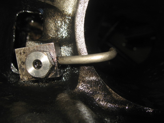

l'un d'entre vous a t'il déja mis un bloc moteur de 200 tdi et 2.5 td cote à cote?
Je lis à droite à gauche que la deuxième mouture de 2.5 td et le 200 tdi serait identique!
qui peut confirmer ou dementir?
le 2.5 td a t'il des pissettes d'huile sous piston?
merci à vous pour ces infos

Oui, et ce sont exactement les mêmes. A+maxigaz a écrit :bonjour à tous,
