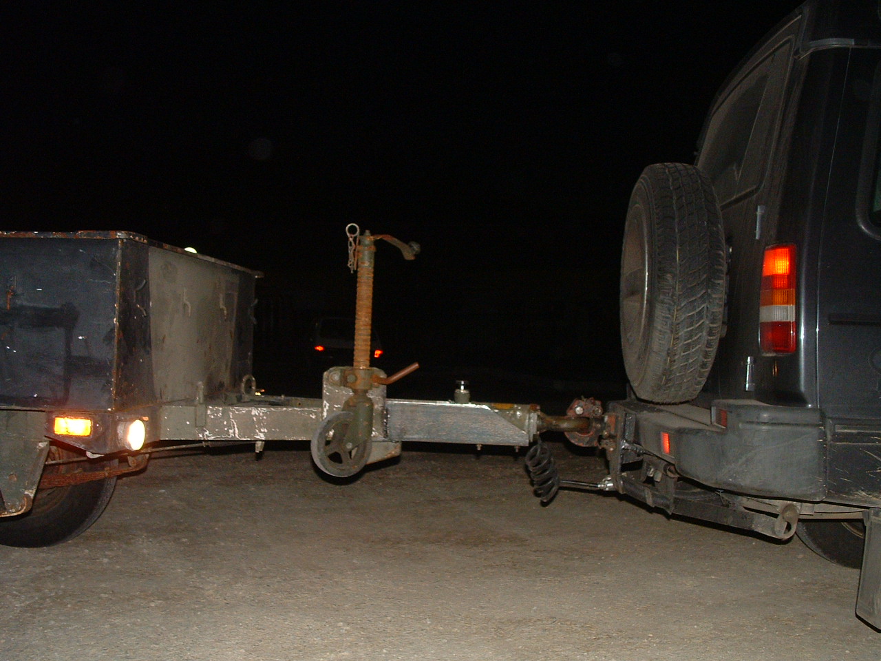

et combien qu'elle pèse à vide cette TITAN :mrgreen: ? Sans roue joker tu dois galérer non ?
Pis t'as pas intêret à te la prendre sur les papattes :lol:
Sur ma sankey, j'ai un truc de ce genre
récemment je l'ai découpé pour le rendre "rabatable" comme sur les mkIII à suivre.....
encore une petite pour la route

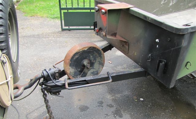

Je note que cette remorque n'a pas les pneus Kleber réglementaires :wink: L'armée française à l'époque, après épuisement des pneus dits militaires, qui étaient en 6x16, montait des Kleber TRT en 6.50x16 (empreinte à gauche ci-dessous)
Pour la petite histoire, les remorques Titan étaient une marque qui appartenait ces années-là à la Compagnie des Chemins de Fer. L'entreprise était à Lyon.
Pour la roue jockey, si tu ne veux pas du fer blanc à ferrer les lapins (j'aime bien ton expression :lol: ) il faut voir ce que les américains montaient sur une BenHur 1t :

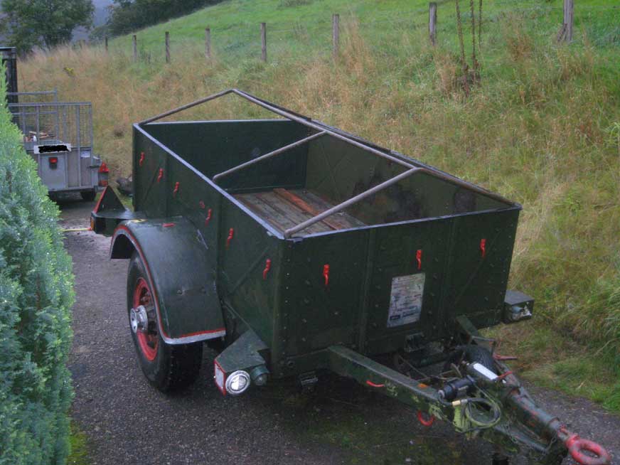

En fait je pensais, visiblement à tort, que les 1 tonne (métrique) de fabrication française, ainsi que les 1-ton (impériale) de fabrication anglaise, était montées d'origine en roues de 16", à la différence des 1-ton US (Ben Hur, Checker...) montées en 20".
Exemple ci-dessous, une 1-ton UK en 16" (site milweb.net) :
