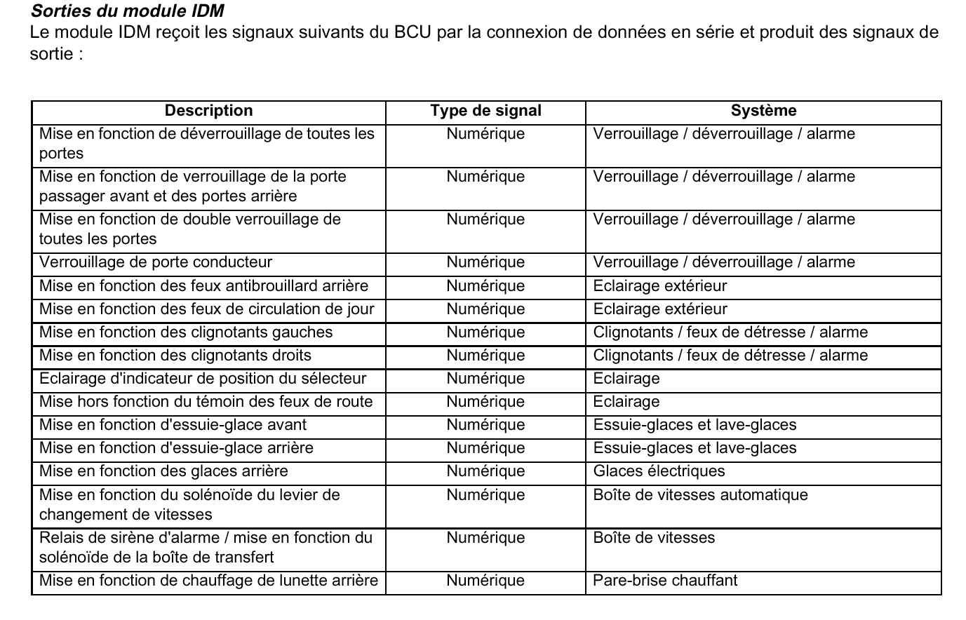

6)Une capture des informations qui transitent du BCU vers l'IDM et leurs affectation: Certaine causes de pannes possible, faites appelle a vos mémoires, par exemple:

Merci LOLO pour tes schémas. Ils me seront très utile pour mes mesures.
En ce qui concerne le contacteur à inertie, je ne l'ai pas incriminé car le moteur fonctionne correctement.
Par contre, je serai de ton avis pour dire que l'IDM pourrait être défaillant. Mais il peut aussi avoir la transmission d'infos entre le BCU et l'IDM. Et pourquoi pas un problème sur le BCU ? Donc sans appareil de diag ce n'est pas évident.
Tant pis. Je pense que je vais d'abord faire les contrôles par élimination
Pour info, j'ai une boîte manuelle.

Re: Pas de clignotants ni de verrouillage sur Disco II TD5
Je ne sais pas si ce contacteur influe sur la rotation moteur dans tous les cas de son activation. Vue qu'il y a des liaisons numériques et des fonctions mémoires.TITI34 a écrit :Salut,
