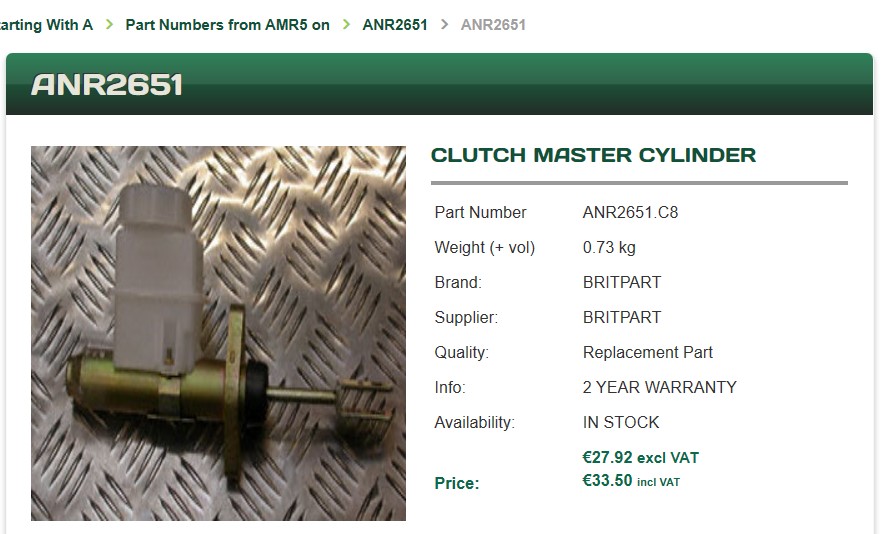

ben perso, l'an dernier, j'ai remplacé émetteur et récepteur qui étaient d'origine car le bocal se vidait lentement (env le volume du bocal tout les 2 mois) par ces deux modèles
et...pareil :wink:

du Britpart c'est sur j'en prendrais pas, les pièces qu'ils vendent sous leurs marques sont souvent de très mauvaises qualités.
c'est entre les pièces étiquetées "OEM" et le "LR" que j’hésite.
Re: Remplacement emetteur d'embrayage sur LR 110
j'ai pris ça pour la garantie de 2 ans...les autres n'ayant qu'1 an… et certains "OEM" sont livrés en britpart
