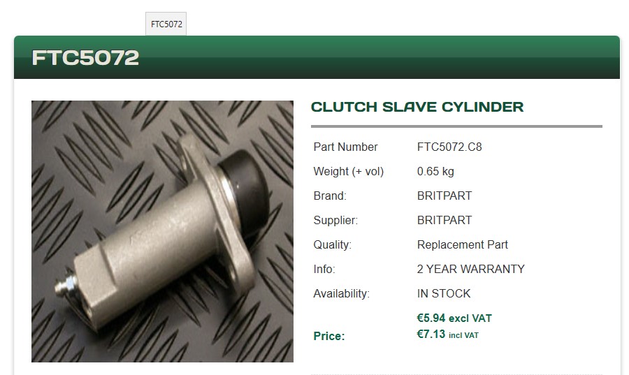

Re: Remplacement emetteur d'embrayage sur LR 110
ben perso, l'an dernier, j'ai remplacé émetteur et récepteur qui étaient d'origine car le bocal se vidait lentement (env le volume du bocal tout les 2 mois) par ces deux modèles et...pareilafricastef a écrit :Pour ceux qui ont changé ces pieces, vous avez des retours ?
Mais cela fuit de moins en moins (2 mois que le niveau est stable)
Petite précision je ne vois aucune fuite au niveau de l'émetteur, ni dans le compartiment moteur ni dans l'habitacle au niveau du pédalier.
Seule une goutte apparaissait de temps en temps au niveau de la cloche que j'avais pris pour de l'huile moteur au début (couleur marron comme huile moteur).
Mais non aprés touché et "reniflade", c'était bien du Lockheed donc probable fuite au niveau du récepteur? C'est assez mystérieux
En tout cas la commande de l'embrayage fonctionne parfaitement donc je laisse comme ça et vérifie le niveau de temps en temps
- africastef
- Messages : 613
merci pour le retour.
du Britpart c'est sur j'en prendrais pas, les pièces qu'ils vendent sous leurs marques sont souvent de très mauvaises qualités.
c'est entre les pièces étiquetées "OEM" et le "LR" que j’hésite.
j'ai pris ça pour la garantie de 2 ans...les autres n'ayant qu'1 an… et certains "OEM" sont livrés en britpart
