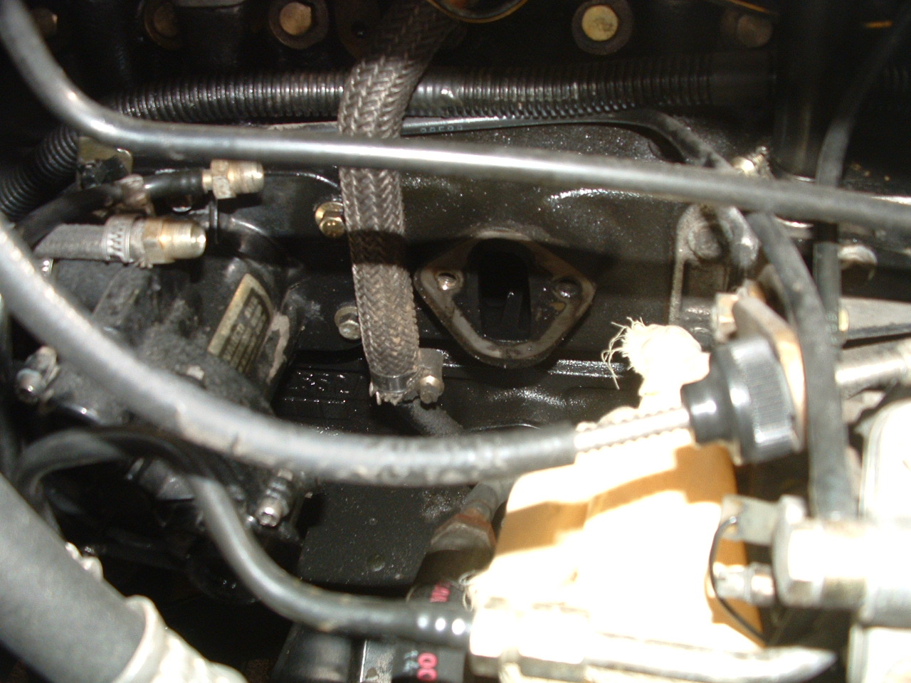

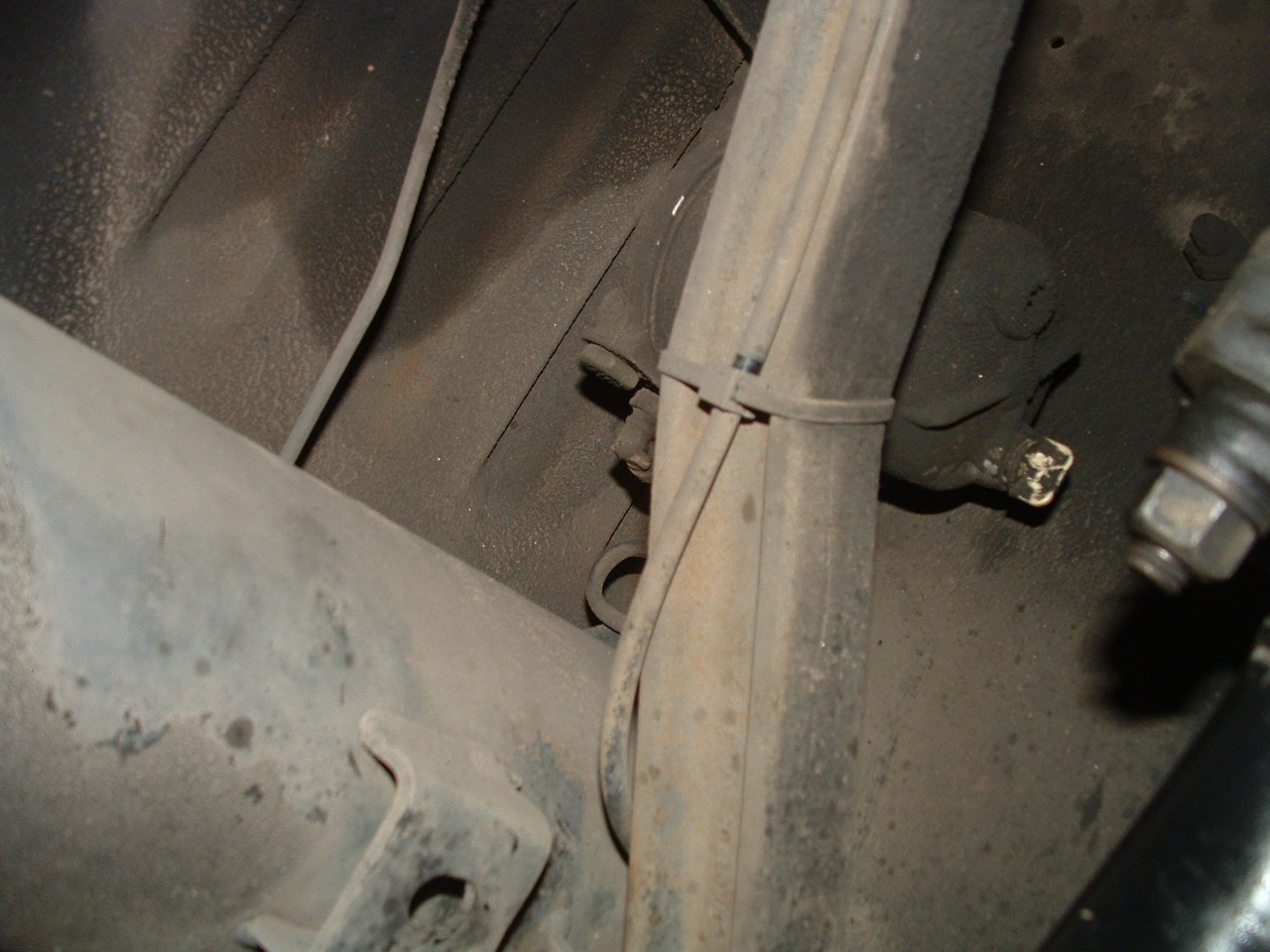

-ta pompe de gavage est-elle équipée de ce petit filtre? comme tu le vois, ça se bouche
-le GO peut aussi transiter par ce trou à l'embase de la pompe de gavage et dégueuler dans le carter moteur ce qui a pour conséquence de faire monter ton niveau d'huile moteur
Tires ta jauge, si le niveau te parait suspect (au maxi alors que tu le maintiens habituellement en dessous ou nettement au dessus du maxi) tu peux légitimement suspecter la pompe de gavage
(le fait que ta conso ait diminué n'interdit pas d'incriminer la pompe car même si elle rejette le GO dans le carter, elle débite moins qu'en bon état)
-as-tu cet accessoire sur ton cube? (préfiltre à GO sous le réservoir)le bouchon est quasi indévissable sans le péter, il faut le déposer et l'ouvrir par le dessus, une vis de 11 me semble t'il). A+
