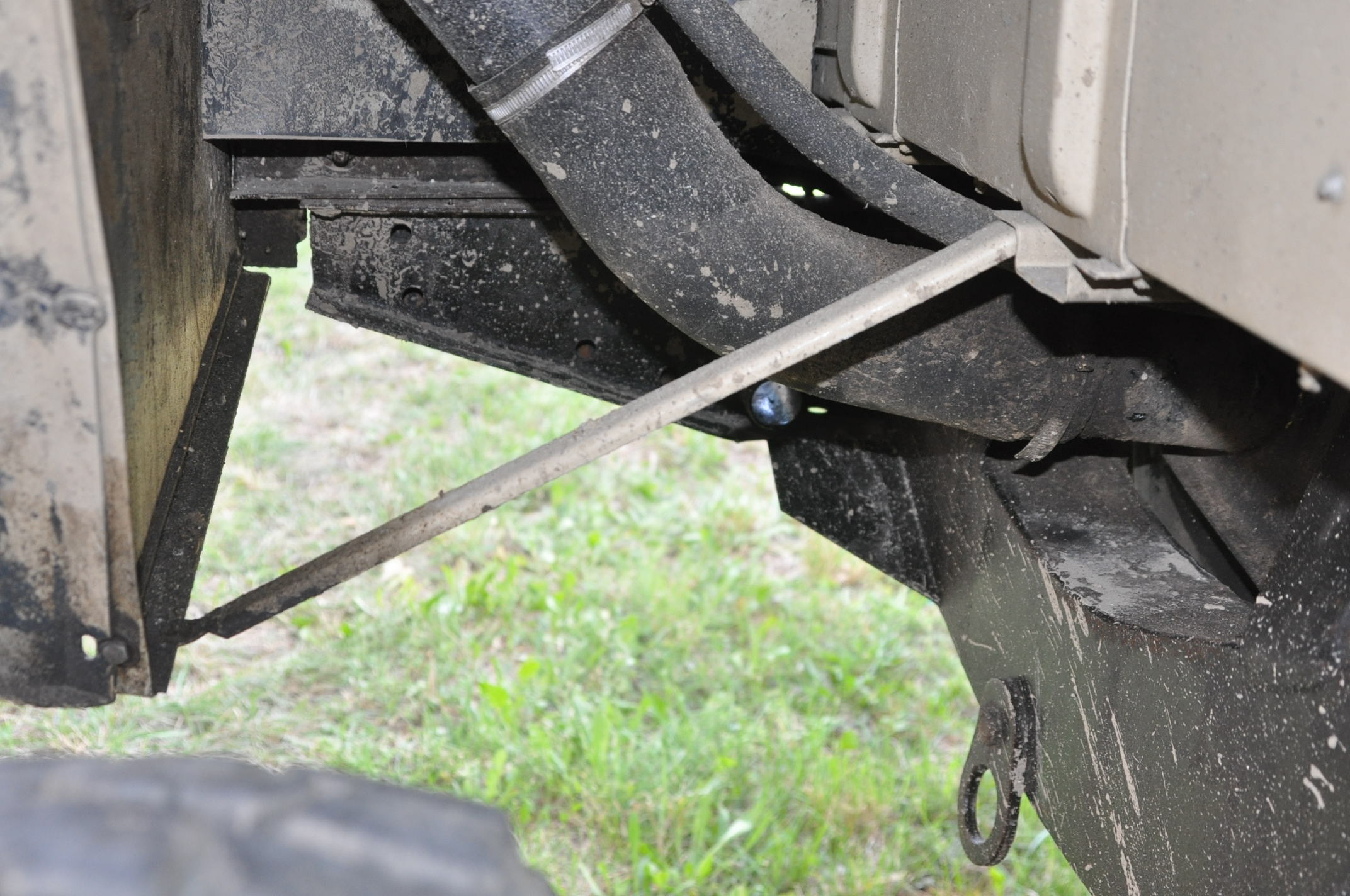

Je cherche aussi ou vont ces 2 barres?

Pour le feu travail utilisé le feu de travail utilises le fil violet du faisceau arriere dans le petit coffret dans la benne derrière les feux droit.
Les petites barres sont apparament les rigidificateurs d'aile arrières. Elles sont fixées sur le petit retour d'aile et la benne, à peu près au même niveau que les bavettes.
Salut, bon ce matin je suis allé faire un tour sous le land pour voir, maintenant j'ai un doute. A oins qu'il y est eu une évolution.
1) situation cotè arrière droit.
2) fixation coté benne.
3) fixation coté aile. J'y avais fait un petit renfort avec une petit profilé en L galvanisé. Car avec une bavette pleine de terre ou de neige, cela bouffe le petit retour en aluminium de l'aile et la fixation cède.
Quelle est la longueur de tes pattes?
Pour l'alternateur, lis ça: 300TDI : alternateur en rade et composant qui pendouille...
Les raidisseurs qui sont sur la photo de Titi80 sont ceux qui se montent pour les ailes avants.Ils viennent entre le tablier et l'aile.

Pour ce qui est des barres, c'est pas ceux de la benne arrière, je me rapel que les 4 étai pourries et l'alu arraché comme LOLO!
Je sais pas si elles vont a l'avant car d'un bout le fer plat est plié a 90 degrés et il y a un écrou genre diamètre 8 de souder dessus et de l'autre, c'est une lumière avec un boulon de 8! Elle est aussi un peut cintré sur sa longueur si sa peut vous aider a trouver.
