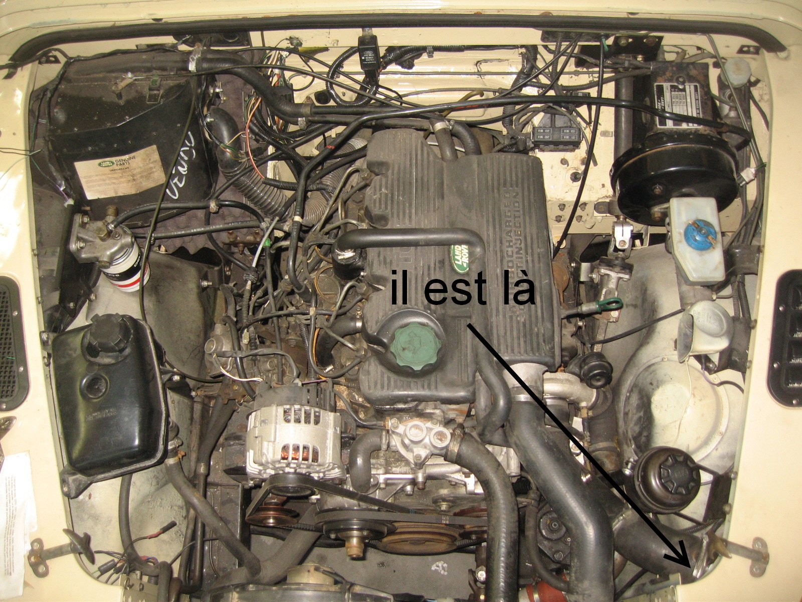

Salut, je ne connais pas trop le 200 mais en general le bocal de liquide de direction est à droite, donc coté gauche , il y a de la place pour un filtre ( de def).

Salut, ca sent bon le premier coup de clef,
j'ai posé la caisse, la caisse a batterie et un siège conducteur!, j'ai tourné le turbo et raccordé a l'intercooler, et j'ai enfin réussi a placé le filtre a air de l'atmo en position horizontal le long de l'aile gauche A+
Salut a vous, bon sa y est, le 200tdi a demarré pour la première fois, au quart de tour et il tourne bien rond!
Seul hic c'est que le temoin de charge ne s'éteint pas et quand j'accélére un peu, il éclaire de plus belle!

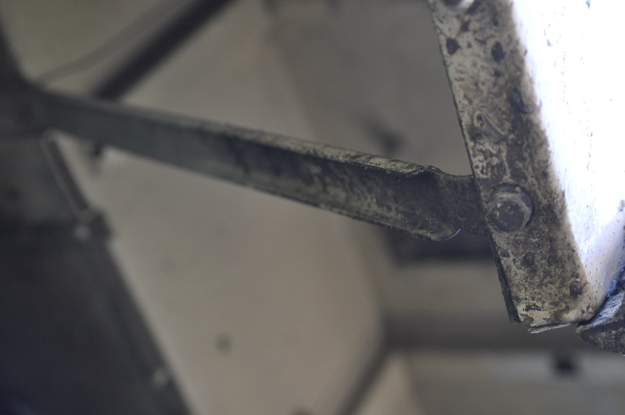

Je cherche ou passer le cable qui va aux phares de travail arrière, si vous avez des idés?
Je cherche aussi ou vont ces 2 barres? Salut

Salut,titi80 a écrit :salut, en ce moment sa bidouille électrique!
Pour le feu travail utilisé le feu de travail utilises le fil violet du faisceau arriere dans le petit coffret dans la benne derrière les feux droit.
Les petites barres sont apparament les rigidificateurs d'aile arrières. Elles sont fixées sur le petit retour d'aile et la benne, à peu près au même niveau que les bavettes.

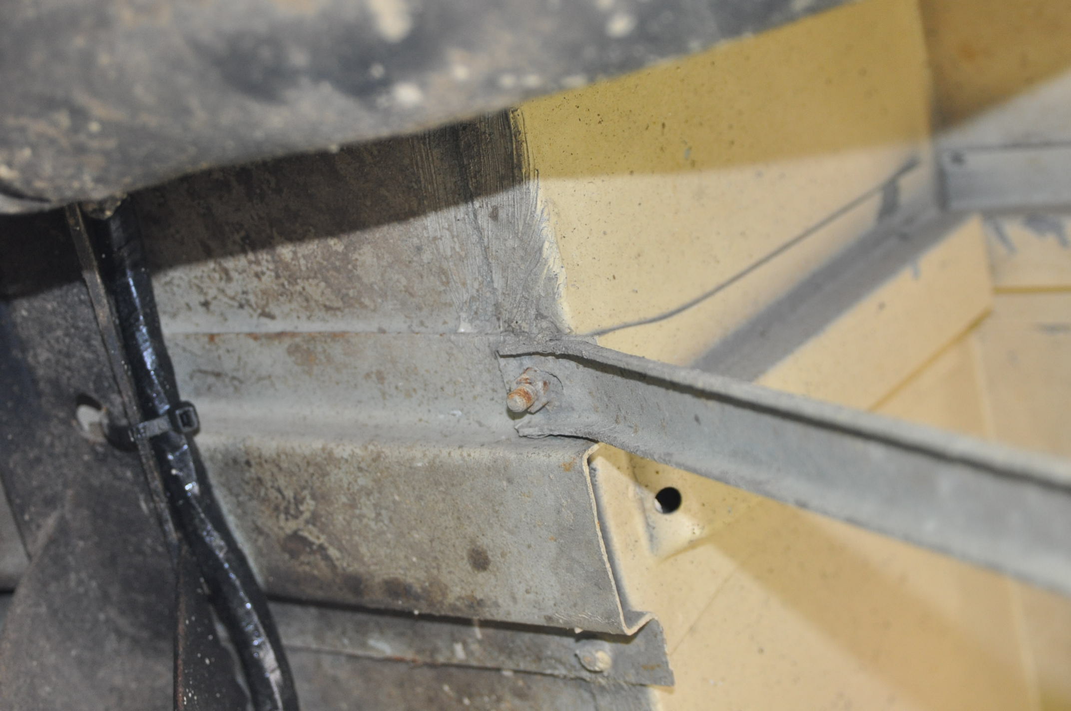

Salut, bon ce matin je suis allé faire un tour sous le land pour voir, maintenant j'ai un doute. A oins qu'il y est eu une évolution.
1) situation cotè arrière droit. 2) fixation coté benne. 3) fixation coté aile. J'y avais fait un petit renfort avec une petit profilé en L galvanisé. Car avec une bavette pleine de terre ou de neige, cela bouffe le petit retour en aluminium de l'aile et la fixation cède. Quelle est la longueur de tes pattes?

Les raidisseurs qui sont sur la photo de Titi80 sont ceux qui se montent pour les ailes avants.Ils viennent entre le tablier et l'aile.
Merci pour vos réponses, pour le faisceau de phare, le fil violet est libre a l'arrière ou il va pour le phare de recul?
de toute facon, j'ai 2 phares de 55 watts donc c'est de trop pour ce pauvre fil!
Pour ce qui est des barres, c'est pas ceux de la benne arrière, je me rapel que les 4 étai pourries et l'alu arraché comme LOLO!
Je sais pas si elles vont a l'avant car d'un bout le fer plat est plié a 90 degrés et il y a un écrou genre diamètre 8 de souder dessus et de l'autre, c'est une lumière avec un boulon de 8! Elle est aussi un peut cintré sur sa longueur si sa peut vous aider a trouver.
