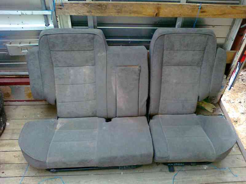

Feub a écrit :Ca serait pas plus simple une banquette de RRC? :roll:
En plus, je connais un gars qui en a une démontée qui demande qu'a faire un essai :mrgreen:
ha oui !!!!
fait moi une photo des points d'ancrage stp !!
j'aurais bien vu une banquette dans ce style :
:wink:
Re: montage sieges haut dans arriere disco
Les points d'encrage, on les aperçoit en bas: des pattes en fer plat qui font le tour du tube...
c est du rapide comme réponse :mrgreen:
heu c est celle là que tu en trop de banquette ???
les chiens sont déjà chez toi ?? :mrgreen:
L'ancien proprio de mon 200 avait un chien oui, comment t'as deviné??? :mrgreen: :mrgreen:

L'échange de banquette AR de disco et de range classic se fait tout seul, les ancrages sont les mêmes
