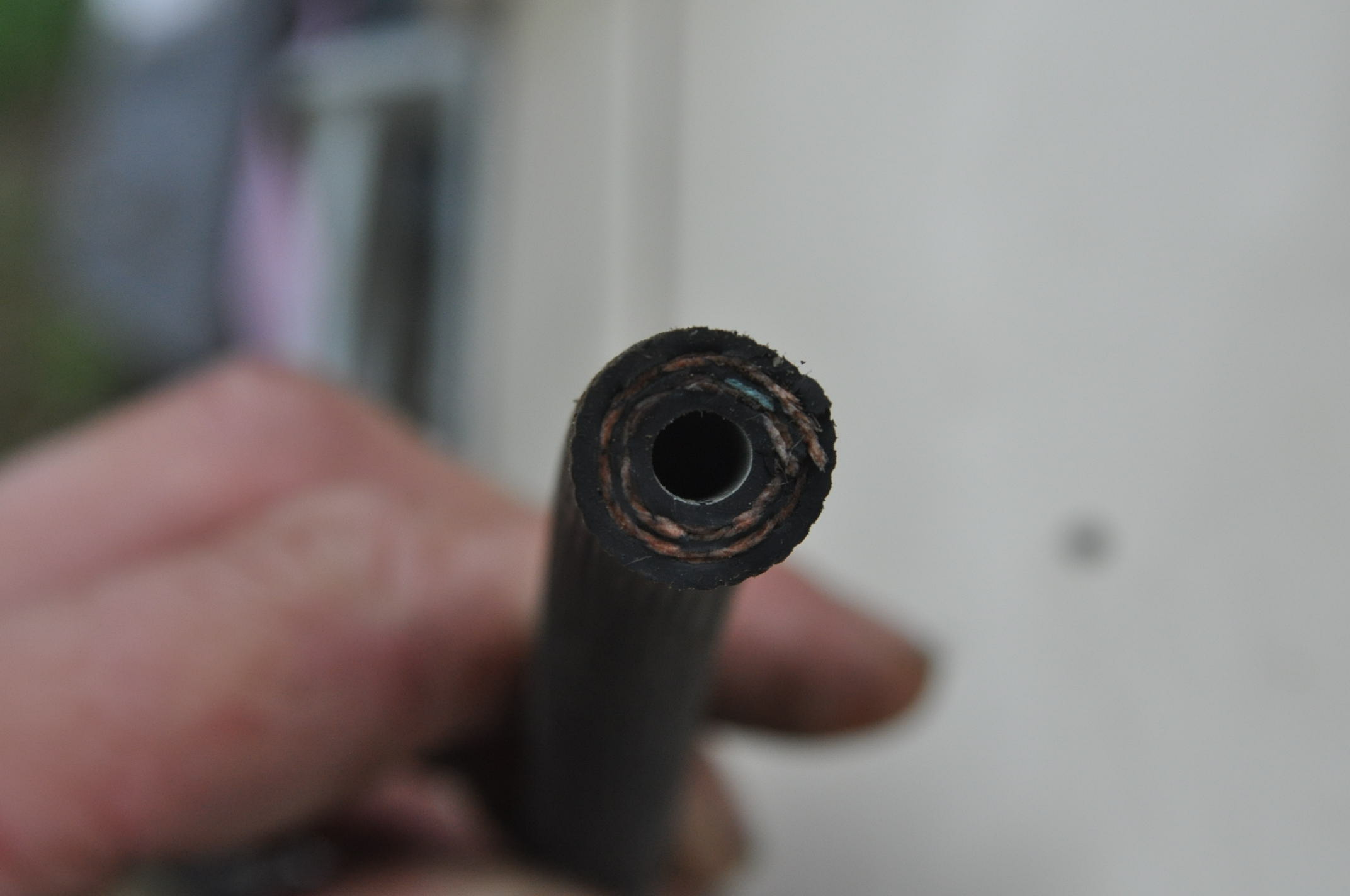

Avec les durites souples usagées d'origines, on peut avoir une sensation de manque de mordant. Lorsque l'on voit la constitution interne, il faut du temps avant d'en arriver là, je dirais une quinzaine d'années environ.
