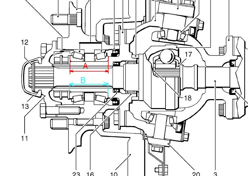

Je pense que, simplement en enlevant écrous et rondelles, en poussant, vers l'intérieur, la bague intérieur du roulement externe tout en faisant au moins une dizaine de tours au moyeu, on peut voir à l’œil si le déport de face de bague de roulement par rapport au filetage est limite ou non.
Si l'on veut faire selon une méthode précise, il faut enlever le moyeux, assembler les roulements (bagues intérieures en place) et mesurer la distance A entre les deux faces de bagues intérieures.
Mais cette mesure doit se faire sous une certaine charge (100 N) et après avoir tourner le moyeu plus fois pour que les rouleaux se mettent en place. Il faut bricoler un banc de mesure...... :roll:
Une simple mesure au pied à coulisse sans charge de mesure donnerait à coup sûr une distance plus grande.
Ensuite on mesure la distance entre l'épaulement du la fusée et la fin du filetage, distance B, et au final on compare A et B.
Je pense qu'il est plus simple de faire une vérification à l’œil et si cela semble limite d'ajouter une rondelle dont l'alésage est supérieur au diamètre du roulement de quelques pouillièmes. Non ?

bon , j'ai remi le moyeu par terre ... et fais des mesures au pied à coulisse ... bon c'est pas évident de faire dans la précision ... et comme je suis incapable de faire un joli croquis ... ca va pas être simple de me faire comprendre ... enfin on va essayer ...
sur le dessin à Pater ... j'ai mesuré B = 45 mm .. A = mince j'ai pas ...
J'ai effectué des mesures de la fusée . Dans l'orde de l'ext vers l'intérieur = Filettage = 24 mm, epaulement = 2 mm,
partie cylindrique ou viennent les roulements = 49 mm, epaulement = 2 mm , enfin partie cylindrique ou se place le joint spi = 15.5 mm
.... pour ce qui est du remontage ... effectué ... tout d'abord à la main ... en fait j'ai réussi à freiner ma roue mais en serrant vraiment fort le premier ecrou .... sinon je suis revenu à un serrage recommandé ... 50 Nm, desserrage 90 ° puis serrage 10 Nm ... parfait pas de jeu ni de contrainte pour la roue ...
Je reviens aussi sur le débat concernant le sens du joint SPi ... et le fait de le placer en retrait ou non par rapport au moyeu ... sur mon joint FTC 4785 ... il est bien noté un sens et d'appliquer ce fameux retrait ... qu'il est d'ailleur pas facile d'appliquer de maniere réguliere sur toute la circonférence

Je pense que LR a changé bien souvent la procédure de réglage dans les années 90 pour finir avec un montage avec entretoise. AMHA, les ingés de chez LR ont tâtonné afin de trouver le meilleur compromis car il faut non seulement obtenir le bon jeu (positif ou négatif) mais prendre en compte le montage en usine et dans un garage avec les erreurs possibles du aux outils de mesures et le niveau de compétence.
Donc pour les montages sans entretoise, je resterai sur la dernière procédure en date.
Note que dans ta doc de 1995, on sert plus au début et moins après, cela donne probablement, je n'ai pas vérifié, le même serrage final que la méthode de la doc de 1997 concernant le Def. Mais le serrage de 4 Nm avec une clef dynamométrique faite pour aller à 200 Nm, genre de clef dynamométrique que l'on trouve généralement en standard dans un garage, est particulièrement imprécis. Perso, il me faudrait prendre ma clef dynamométrique série radio avec embout de 1/4", avec un ou deux adaptateurs pour passer en 1/2" ....... et de toute façon cette clef, elle est "dite" précise entre 6 et 36 Nm.
De plus si on prend en compte le couple nécessaire pour vaincre le frottement dans les filets et dans la surface face écrou/rondelle, avec 4 Nm on aura bien plus d'imprécision que 10 Nm sur le serrage final.
Par exemple, il faut 1 Nm pour faire tourner l'écrou sur le moyeu droit et 2 Nm pour le moyeu gauche à cause de filets en moins bon état et une rondelle déformée, voir une mauvaise lubrification des surfaces.
Avec 4 Nm, la différence de serrage final est de 25% du serrage requis final sans frottement dans les filets.
Avec 10 Nm, la différence de serrage final est de 10% du serrage requis final sans frottement dans les filets.
Pour finir, en théorie, sans frottements dans les filets et face d'appuis de l'écrou.... et en faisant bien tourner le roulement lors du réglage, il ne devrait pas y avoir du jeu dans le montage en serrant à 4 Nm. S'il y a du jeu, c'est que les roulements n'ont pas été mis en rotation lors du serrage initial et/ou que le frottement dans les filets et la face d'appuis de l'écrou est important..... et/ou qu'il y a trop de frottement entre la bague intérieure du roulement externe et la fusée.
