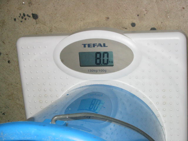

Africastef,
J'ai décidé de faire en photo un exemple de contrôle (qui vaut ce que ça vaut) de clef dynomométrique. Cela sera plus clair que ma longue explication.
Bon on prend un sceau d'eau on le rempli d'eau et on met le tout sur une balance.
Dans mon cas : 8 kg, soit 8 x 9.81 = 78,48 N
Je place ma clef dynamométrique bien à l'horizontale et utilisant une vis ou un écrou dont l'axe est horizontal. Dans notre cas c'est un écrou de roue de secours à l'arrière du Def.
Ma clef est à "cliquet rabatable". Terme purement Paterien et une image vaut mieux
J'arme la clef et place mon curseur sur 10 daN.m. Sous un couple, la valeur affichée diminue et quand le couple vaut 10daN.m, le curseur arrive à zéro et cela libère la pièce graduée qui "claque".
J'accroche mon sceau et je mesure la distance entre l'axe de l'écrou et la cahine qui tient le sceau : 0.395 m.
Le couple réel est de 0.395 x 78,48 = 30,999 soit 31 Nm soit 3,1 daN.m
Si la clef est bonne, on devrait trouver le curseur sur 10 - 3,1 = 6,9 daN.m.
On peut donc, avec les erreures de lecture, la précision de ce banc test, avoir confiance dans cette clef.
J'espère que c'est plus clair comme cela, et surtout moins rébarbatif.

La clef utilisée ci-dessus ne convient pas pour tout.fred2b a écrit : Petite question : quelle échelle de serrage doit possèder une clef dynamomètrique prévue pour mécaniquer sur un Land (moyeux, distribution, culasse). Les 20 daN.m de la tienne sont-ils suffisants ?
Pour les petits couples, en dessous de 3 ou 4 daN.m, elle n'est pas assez précise, bien que d'une bonne précision.
Et il existe des couples de serrage supérieurs à 20 daN.m sur un Def.
J'ai donc deux clef dynamométriques et une rallonge.
Ceci dit, pour la majorité des serrages d'organes pour lesquelles le serrage au couple est important, cette clef, seule, est suffisante.

Tu peux toujours la vérifier selon la méthode décrite ci-dessus.Klug a écrit :L'occasion, sur de la clef dynamométrique, c'est moyen...
Ou alors une occasion "révisée" et ré-étalonnée.
Une FACOM ne se "dé étalonne" pas rapidement comme certaines clef à trois francs six sous. Alors une vérification permet de connaître ton vrai serrage pendant un temps certain pour nous qui ne l'utilisons pas tous les jours.
Le risque, par e-bay, est de tomber sur une clef endommagée.
